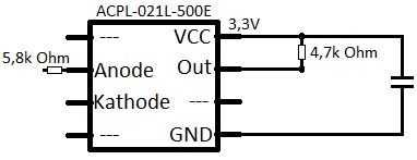

Das PWM Signal, welches an den Portpin P2.0 geht und abgetastet wird,
kommt aus einem ACPL-021L-500E.
Die Beschaltung des Optokopplers habe ich als Bild hinzugefügt.
Danke

Das gleiche gilt für die komplette elektrische Schaltung. Mir ist noch
nicht ganz klar, ob du das mit dem Oszi erzeugte PWM-Signal auch über
den Optokoppler schickst - dass es direkt am Pin gehen mag, glaub ich
dir, speziell dann wenn das Oszi eine Push-Pull-Stufe hat. Die hat dein
Optokoppler zwar wohl auch, die Frage ist, ob der Optokoppler das
Eingangssignal richtig verarbeitet (GND, etc. wird ja alles korrekt mit
dem Controller verbunden sein, nehme ich mal an).

Ich kann/darf die Eagle Datei der Schaltung nicht hochladen. Ist von dem
Projekt und wir haben keine Urheberrechte. Deswegen hat hier einer schon
Ärger gehabt.
Deshalb habe ich die Optokopplerbeschaltung auch selbst ge"paintet".
Das vom Oszi erzeugte PWM Signal schicke ich "direkt" an den Input Pin
des uC. Das Signal stelle ich von der Frequenz und Amplitude her genauso
ein (133,3 Hz - 7,5ms - ca. 3,3V), wie das Signal, welches die Schaltung
über den Optokoppler an den uC Pin schickt.
Lediglich den Tastgrad variiere ich, um testen zu können, ob das Progamm
den Tastgrad richtig erkennt.
Es kommen 2 Kabel vom Output Channel des Oszis. Eins geht an den
Massestecker des Oszis, das andere geht direkt an den Input des uC.
Dies funktioniert auch wie bereits erwähnt ohne Probleme.
Vor dem Optokoppler ist eine Schaltung, die aus einer Spannung ein PWM
Signal erzeugt.
Der Tastgrad des PWM Signals gibt die Höhe dieser Spannung an. (bis
maximal 15V)
Das ganze besteht aus einem Dreiecksgenerator (Smitt Trigger -
Integrator) und einem dahinter liegenden Komparator.
Das vom Komparator erzeugte PWM Signal hat eine Amplitude von 15V.
Diese liegt dann über den Vorwiderstand der Anode und der Diode des
Optokopplers an (1,5V).
Der bereits angegebene Optokoppler gibt das ganze galvanisch getrennt an
den Input des uC.
Die rechte Seite des Optokopplers ist wie folgt beschaltet:
- Die 3,3V VCC werden auf dem darauf liegenden Polygon mittels eines
Regler IC´s erzeugt. Auf dem Polygon werden nur Hilfsspannungen erzeugt.
- Out liegt, mittels Steckverbinder, an P2.0 des uC Boards an. (PWM
Signal mit 3,3V Amplitude).
- GND liegt am Minuspol des Konstanters an, welches das Polygon für die
Hilfsspannungen versorgt.
Das uC Eval Board hat eine eigene Versorgung über ein Netzteil.
Ich Frage mich nun, was du damit meinst: "GND, etc. wird ja alles
korrekt mit dem Controller verbunden sein, nehme ich mal an."
Habe ich diesbezüglich einen Fehler gemacht, wenn man meine Beschreibung
liest?

Also die Masseverbindung des Optokopplers liegt an dem Minuspol des
Konstanters, welcher den Optokoppler versorgt.
Das uC Board hat eine eigene Versorgung über ein 9V Netzteil.
Danke

von Karl H. (kbuchegg)
Die Masse vom Optokoppler Ausgang muss an die Masse von der
µC-Versorung.
Sonst hängt der Eingang ohne Referenz in der Luft. Kein Wunder wenn du
dann keine Pulse kriegst.
von Stefan (Gast)
Karl H. schrieb:
> µC-Versorung.
Also könnte das die Ursache gewesen sein? Das werde ich morgen sofort
testen. Müsste eine Verbindung vom GND Pin des Optokopplers an den GND
Pin des uC ziehen. Die Verbindung an den Minuspol des Konstanters müsste
ich demnach ablöten.
Ich habe da nochwas, was ich vergessen habe zu erwähnen. Am Pin 2.0,
welche ich über die entsprechenden Register als Input konfiguriert habe,
hat bei Messungen 2V gegen Masse, ohne das dort was angeschlossen ist.
Hat dies damit zutun, dass an dem Pin PullUp aktiviert ist?
Und was hat es mit dem hier bereits erwähnten Push-Pull auf sich?
Danke
Ja. Die Signalquelle kommt ausschliesslich an die von die mit Annode und
Kathode bezeichneten Pins.
Kann sein. Aber wenn ein Pullup aktiviert ist und sonst nichts drann
hängt, solltest du am Eingang eigentlich einen Wert von ziemlich genau
der Versorungsspannung messen können.
Push Pull ist ein Ausgangstreiber. Der kann einen Pin aktiv auf 1 (also
Versorgungsspannung) als auch auf 0 (also GND) ziehen. Im Prinzip sind
das 2 Schalter, einer nach Vcc und einer nach GND, von denen immer einer
geschlossen ist.

von Stefan (Gast)
Ich möchte mich erstmal für den Tipp von gestern Abend bedanken.
Die 3,3V Versorgung des Optokopplers beziehe ich nun von dem uC. Ebenso
habe ich GND an den des uC's angeschlossen.
Nun funktioniert die Erkennung des Tastgrades. Den Quellcode habe ich
auch, entsprechend deines Tipps, etwas geändert.
Integer statt Float werde ich auch, wo es möglich ist, noch ändern.
Wie bereits erwähnt ist der Tastgrad, den ich bestimme, eine von 2
Regelgrößen (Istwert Spannung).
Als Stellgröße nutze ich die Totzeit von PWM Signalen, welche der uC
erzeugt. Diese gehen dann über Steckverbindungen an eine andere Platine,
um dort Mosfets zu schalten.
Also habe ich 2 Schaltungen (uC Board & "Leistungsboard") die über 2
verschiedene Quellen versorgt werden. Diese haben keinen gemeinsamen
Massebezug.
Ich danke dir hier auch für die sehr informative Erklärung zu den
Potentialdifferenzen und der Verschaltung bzw. Bedeutung der
Masseverbindung.
Demnach müsste ich ja eine Verbindung zwischen Minuspol des Konstanters,
welche den Leistungsboard bedient, und dem eines Masseanschlusses ( vom
Oszi oder des Konstanters) machen.
Und zusätzlich eine weitere Verbindung zwischen dem Minuspol (oder GND
Pin) des uC Boards und dem selben Masseanschluss.
In diesem Fall hätten die Versorgungen der beiden Schaltungen ein
gemeinsames Bezugspotential.
Somit wäre ja auch die Verbindung zwischen dem Optokoppler (VCC & GND)
und dem uC nicht mehr Notwendig, da beide Versorgungen sich auf die
selbe Masse beziehen.
Ist meine Interpretation aus den letzten Absätzen korrekt?
Danke

Kann ich somit die zwischen uC Board und dem Optokopller hergestellte
Verbindung (VCC und GND) lösen? Sind ja nun beide Versorgungen an der
selben Bezugsmasse.
Ich Frage nur, weil die Verbindug per Steckverbinder total nervig ist.
