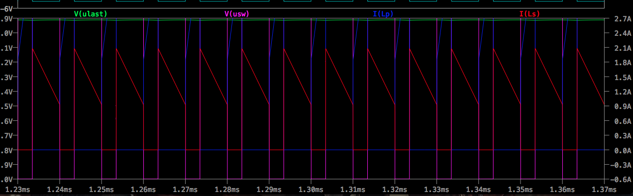

Nun frage ich mich geht das überhaupt mit dem Sperrwandler, da der Strom
nicht wirklich konstant ist (siehe Anhang, die LTSpice simulation ist
irgendein Flyback und dient nur zur veranschaulichung des Stroms)?

Der Ausgangskondensator sollte die Strompulse so weit glätten, dass du
einen einigermaßen konstanten Strom hast. Ohne Schaltplan kriegst du
auch keine genaueren Infos.

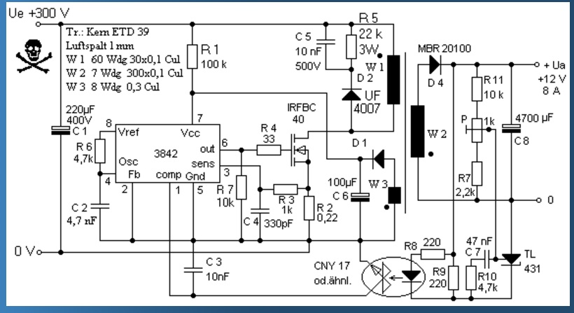

Der Schaltplan ist dieser (Quelle:
http://www.joretronik.de/Web_NT_Buch/Kap7_2/Kapitel7_2.html#7.2).
Bloß der Eingang ist niedriger und der Trafo anders ausgelegt.
Das IC ist das selbe.
Grüße
Maurice

Du brauchst noch einen Brückengleichrichter, wenn du das Netzteil an der
Steckdose betreiben willst. Ein Netzfilter, Sicherung, etc...
Mit dem Poti P1 stellst du die Ladeschlussspannung (4.15 V) ein.
Der Ausgangskondensator C8 glättet die Spannung bzw. die Strompulse.
Hier ist es besser, mehrere Kondensatoren zu verwenden (z.B. 2x 2200uF
statt 1x 4700uF).
Hier hast du für die Strombegrenzung (Spannungsregelung ist ja schon
vorhanden) mehrere Möglichkeiten. Entweder regelst du ganz simpel
primär, indem du R2 entsprechend auslegst. Je grösser R2, desto früher
regelt die Primärseite ab.
Oder Möglichkeit 2:Du baust auf der Sekundärseite einen Shunt
(Strommesswiderstand) ein, der beim Bemessungsstrom den TL431 abregelt
und damit den SMPS Controller.
Die dritte Möglichkeit ist ein zweiter Optokoppler, der nur zur
Strombegrenzung da ist. Über dem Shunt liegt die LED des OK, der auf der
PRimärseite parallel zum Phototransistor des vorhandenen OK liegt. Wenn
die LED im Koppler anfängt zu leuchten, wird sie die Primärseite
abregeln wie der vorhandene OK.
