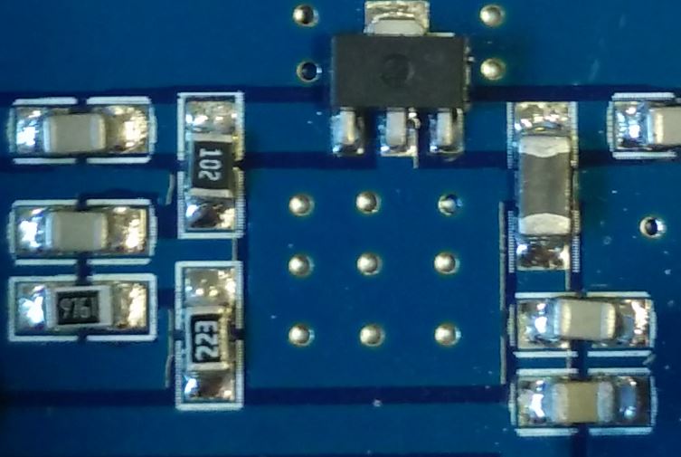

In einer Baugruppe welche Signale von 200MHz bis 300MHz ist dieser
Verstärker eingebaut. Da der Verstärker defekt ist, würde ich diesen
gerne tauschen. Nur war ich bis jetzt nicht in der Lage den Hersteller
und Typ zu bestimmen.

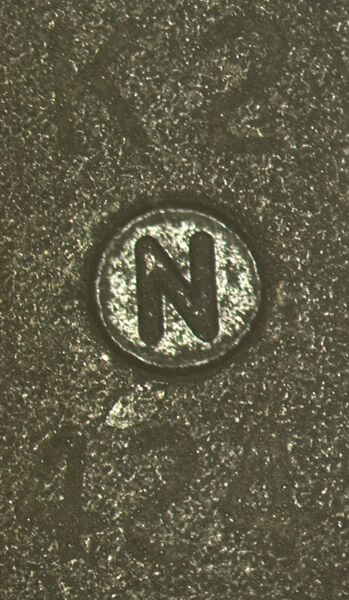

Anbei ein Foto des Gehäuses (SOT89?) und des Aufdruckes: K2 (N) 424
Danke für eure Hilfe,
Stefan
Gast #4329554
Bitte mach mal ein Bild, worauf man die Bauteile die ext. bestückt sind
besser sieht. Und zwar wegen dem BIAS und Spulen.
IM SOT Gehäuse kenne ich nur die von Avago.
OP #4329576
Habe es mir jetzt genauer angeschaut:
Zum Bild: von links über einen Kodensator (DC Block) kommt das
Eingangssignal. Hier sieht man auch einen DC Bias. Pin 2 und Fahne sind
GND. Der Ausgang geht über eine Drossel + Kondensatoren an 12V und über
einen weiteren Kodensator (DC Block) zum Ausgang.
Mir sind bis jetzt nur MMIC, bei dennen ein Drain-Strom eingeprägt wird
untergekommen...
OP #4329618
Vielen Dank.
Habe gerade angefangen in die Richtung RF FET zu suchen. Aber selbst im
Datenblatt des RD01MUS1 finde ich nicht die Bezeichnung K2.
Auf den ersten Blick scheint der RD01MUS2 kompatibel zu sein und den
gibts beim Funk Amateur Shop.
