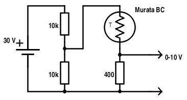

von Mathias D. (ummon)
Nach dem Vorschlag von Achim S. habe ich das alles mal sehr einfach
zusammengebastelt. Erstes mal mit den Zeichentools, hoffe was ich meine
ist ersichtlich.
- Spannungsteiler von 30 auf 15 V ( der Thermistor kann nur 16 V ab )
- Thermistor Murata PTFM Typ BC - laut Kurven mit ~ 200 Ohm bei 85°C und
~700 bei 95°C. Aber das müsste ich genauer austesten.
So wie ich das sehe hat die Schaltung primär das Problem unter 85°C auch
gerne mal deutlich über 10 V auszugeben - aber das kann mir relativ egal
sein, sollte mich sogar ein bisschen gegen Unsicherheiten bei der
Speisespannung absichern.
von Route_66 H. (route_66)
Wird so nicht funktionieren, Er wird durch deinen Sensor und den 400
Ohm Widerstand viel zu stark belastet!
Ähem, ja doch - hätte ich wohl auch sehen können, zu sehr
eins-nach-dem-anderen gedacht. Dank Dir. Mal überlegen ...

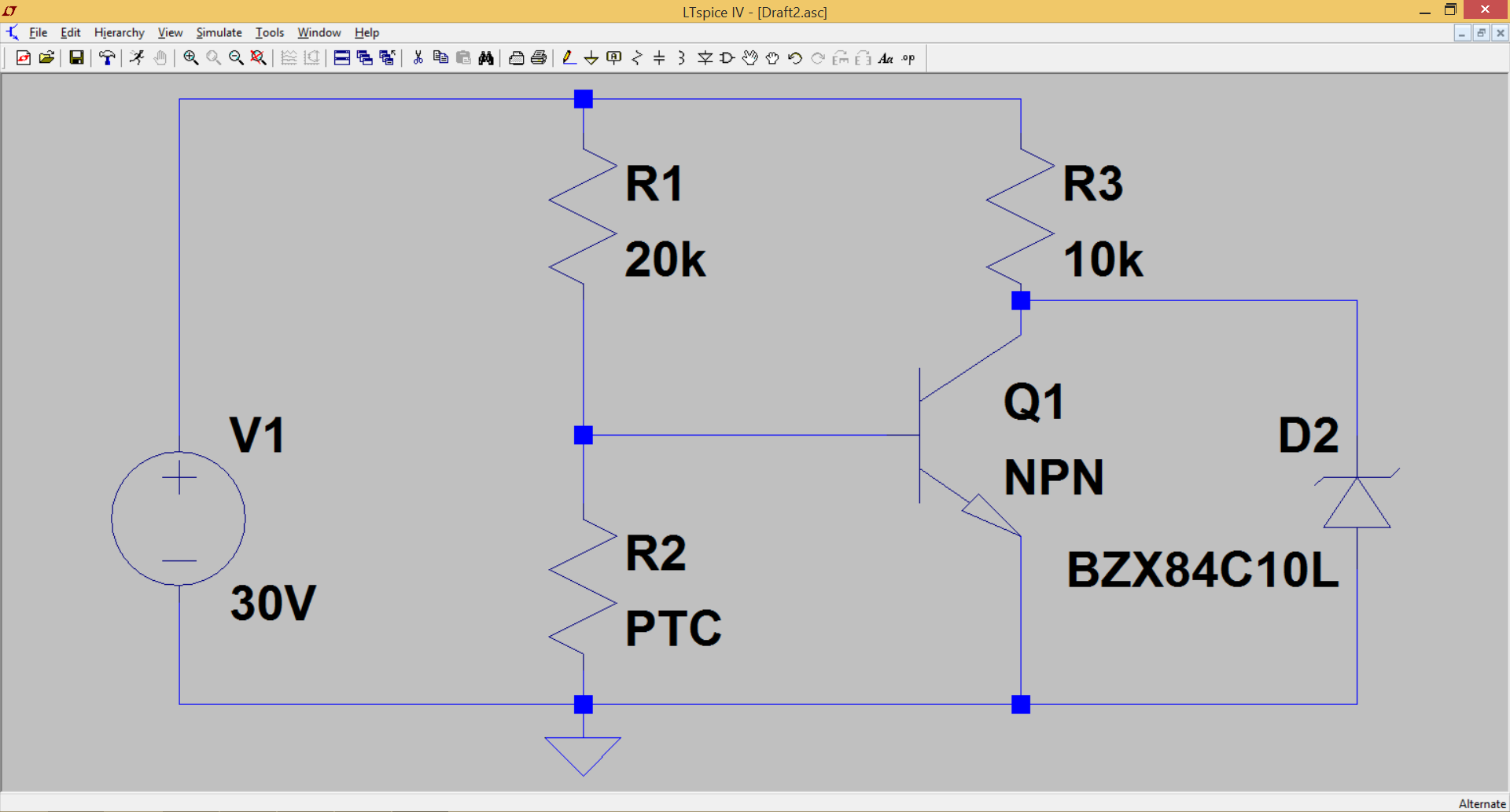

von Achim S. (Gast)
ein Festspannungsregler anstelle des ersten Spannungsteilers könnte dir
weiterhelfen. Aber Achtung: ein 7812 kommt mit 30V am Eingang zwar noch
klar, aber 35V sind sein max. rating.
Den zweiten Teiler (aus PTC und bei dir 400Ohm) würde ich möglichst noch
etwas höherohmig auslegen (bei 12V an ~500Ohm fließen immerhin schon
24mA. Da das Gesamtsetup aus 30V gespeist wird verheizt es fast 1W).
Du willst die 0-10V also so durchlaufen, dass bei hohen T niedrigere
Spannungen rauskommen, richtig?
Wenn du den gesamten Bereich 0-10V in einem engeren Temperaturband
durchlaufen willst, wäre vielleicht die oben angehängte Schaltung was
für dich. Die BE-Durchlassspannung eines Bipolartransistors ist zwar
keine besonders genaue Schaltschwelle, aber solange der PTC deutlich
niederohmiger ist als 500Ohm wird der npn sperren, wenn der PTC deutlich
höherohmig ist als 500Ohm wird er leiten. Und die Zenerdiode am Ausgang
begrenzt die Spannung für die nächste Stufe auf <=10V.
Das sind sehr gute Hinweise die meinen Horizont noch nicht übersteigen,
vielen Dank Achim.
Ich habe jetzt einfach mal die entsprechenden Bauteile bestellt, Zeit
dass ich ein bisschen praktische Erfahrung gewinne. Hoffe ja sehr dass
die elegante Lösung mit dem Transistor klappt, der geringe Verbrauch ist
ja wirklich sehr attraktiv an der Schaltung.
