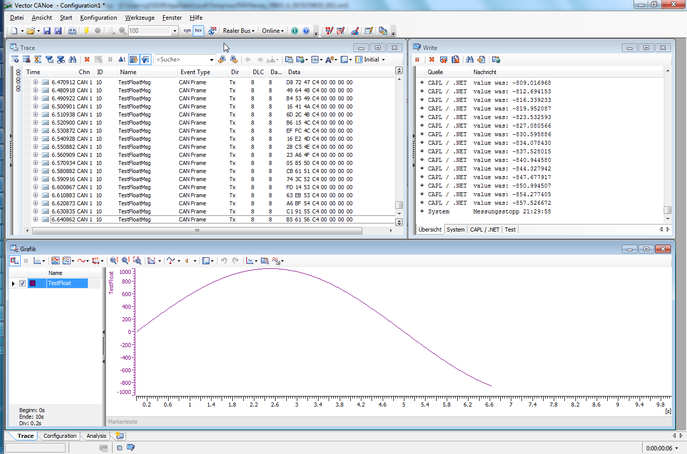

Gast #4334963
Hi Michl,
hab jetzt mal fix eine CANoe-Config zusammengeklickt:
DBC mit einer Botschaft, mit einem 32bit float SIgnal
Capl-Knoten mit on message *
IG mit Sinus
on message *
  float test =0;
  test = ((message 0x10)this).TestFloat;
  write ("value was: %f",test);
Screenshot der Ausgabe
Sicherlich ist bei "on message" noch der Identifier abzuprüfen
Apropos: Warum on message *, nicht on message Identifier ?
