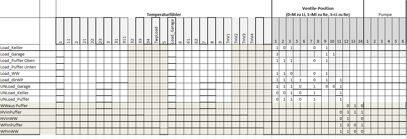

Hallo Jungs und Mädels,
bin beim aufsetzen eines arduino scetches für die Heizungssteuerung.
Mir fehlt aber der Anfang, deswegen hier die BITTE UM HILFE.
Es müssen nach abfrage der 25 Sensoren mehrere ventile (14 Stück) und
mehrere Motoren (6 Stück) sicher gesteuert werden und die Daten
Graphisch ausgegeben werden und gespeichert werden..
habe schon mit ->If else<- angefangen,
die verschachtelungen sind aber zu unübersichtlich und es sind ja rein
rechnerisch 14² Schaltvarianten der ventile möglich (Natürlich schließen
sich viele aus)
dann habe ich mit ->SWITCH - Case<- waren aber auch zu unübersichtlich
jetzt wollte ich mit array etc. probieren... ABER
bevor ich wieder zeit verliere, wollte ich die EUCH-EXPERTEN fragen, wie
ih diese Aufgabe lösen würdet.
Danke im Voraus!

Soll das so eine Art Verknüpfungstabelle werden ?
von Max M. (Firma: Herr) (maxtox)
Jain....
Soll der Übersicht dienen... Wollte draus ARRAY bauen :-)

von Karl H. (kbuchegg)
Nur mal angenommen, ich interpretiere deine Grafik richtig.
Für mich sieht das so aus, als ob es einfacher wäre, die Sache von den
Ventilen her aufzuziehen.
Ventil 1 muss auf 1 geschaltet werden, genau dann wenn .....
Diese ganzen Wenn-Teile lassen (zusammen mit der zugehörigen Aktion)
sich wieder in einer ähnlichen Grafik bzw. Tabelle darstellen.
Von dieser Grafik nehme ich mir eine Zeile her und beschreibe ihn mit
einer struct. Die ganze Tabelle ist dann ein Array aus derartigen
structs.
Und dann schreib ich mir noch eine Funktion, die sich ein Element der
Tabelle (also 1 Zeile) vornimmt, die entsprechende Auswertung macht und
die Ventile entsprechend schaltet. Die Funktion wird dann reihum auf
jede Tabellenzeile angewendet.
Der Rest ist dann 'nur' noch, die relevanten Daten in diese Tabelle
einzutragen
PS: aus dem Abschnitt 'Temperatur' werde ich nicht schlau. Wie ist der
zu interpretieren? Dort wo eine Schattierung drinnen ist wird der
Temperaturwert überwacht, ob er über oder unter einer Vorgabe ist?
Innerhalb der Loop ist die Reihenfolge dann
void loop()
  alle sensoren abfragen
  ventilstellungen anhand der Logik-Tabelle ermitteln
  notwendige Pumpen anhand der Ventilstellungen und/oder Temperaturwerten
  ermitteln
  (kann man ebenfalls mit einer Tabelle erschlagen)
  Ventile schalten
  Pumpen schalten
ein paar variablen braucht man da natürlich, aber nichts davon ist
wirklich wild. Ein bisschen Hirnschmalz sollte man noch in Hysteresen
stecken, damit es an Umschaltpunkten nicht zu Ventilflattern kommt.
Wobei mir gerade auffällt, dass in deiner Ventiltabelle sehr viele 1-er
stehen.
Da würde ich doch pragmatisch so vorgehen, dass ich eine Ventilstellung
von 1 als default vorsehe, die ich also in meiner Logiktabelle gar nicht
erfassen muss. Dort sind nur die Beziehungen vermerkt, die ein anderes
Ergebnis als 1 erbringen müssen. D.h. bei jedem Durchgang zur Ermittlung
der notwendigen Ventilposition wird jedes Ventil erst mal als in der
Stellung 1 notwendig angenommen und nur wenn sich aus der Tabelle eine
andere notwendige Stellung ergibt, wird diese übernommen.
Das vereinfacht dann auch die Ventil-Abhängigkeits Tabelle. Da bleiben
dann nur noch recht wenige Zeilen übrig.

von Dieter F. (Gast)
Freitag?
Sinnig wäre es erstmal die Spezifikation (was soll aufgrund welcher
Eingangs-Parameter geschehen) zu erstellen.
In einem 2. Schritt kann man sich dann Gedanken über Programm-Konstrukte
machen.
Scheint mir aber eher trollig zu sein ...
me schrieb:
> no_1 schrieb:
>> nicht mit einem arduino ...
>> cu
> Quatschkopp
> Mindestens der mit dem 32-bit ARM Prozessor, 512kB Flash und 96kB Ram
> langweilt sich dabei doch zu Tode.
Bin ich such der Meinung
Max M. schrieb im Be
> Sorry für die Nachfrage... Hast du ein Beispiel zum Tabellen einbinden?
> Oder meinst du Array beim Setup anlegen?
Array initialisieren halt. So wie man das eben macht, wenn man seine
Programmiersprache wenigstens ein bischen kann.
DeinProblem ist doch programmiertechnisch simpel. Die Schwierigkeit
liegt in der Organisation.
Aber ich seh schon. Wir bewegen uns wieder auf dem Level "Ichwill zwar
aber eigentlich kann ich nix". Und ueber die Jahre hab ich die Lust da
drauf verloren.
me schrieb:
>> cu
> Quatschkopp
Auch jeder andere Arduino langweilt sich dabei zu Tode.
Das ist alles nur eine Frage der Programmorganisation. Ob das 16 Ventile
sind oder 80, 6 Pumpen oder 40, spielt für das Programm keine grosse
Rolle. Das erstellen der Abhängigkeitstabelle, welche die Logik
beschreibt wird aufwändiger und fehlerträchtiger. Aber für das Programm
ist das ziemlich wurscht. Das arbeitet einfach nur die Logik ab, wonach
welches Ventil aufgrund welches benötigten Heizkreises wie zu schalten
ist. Machr man das ordentlich, dann ist das sogar immer der gleiche
Code, egal wieviele Ventile und Pumpen vorhanden sind.
Aber mit ein paar if-else ist es natürlich nicht getan.
> drauf verloren.
Deswegen bin ich auch hier... Um von euch zu lernen! Ich denke wollen
und durchhalten ist jetzt wichtig um das Projekt fertig zu bekommen und
um mit anderen zu teilen...
Danke für deine ehrliche Meinung
von Hubert G. (hubertg)
Schon überlegt wie du die 25 Sensoren abfragst?
von Wolfgang (Gast)
Das Abfragen der Sensoren wird schon irgendwie klappen. Mir wird noch
gar nicht klar, wie die Messwerte der 25 Sensoren in die Entscheidung
für die Steuerung der Ventile/Pumpen eingehen. Irgendwie muss es da
einen Algorithmus geben, der beschreibt, wie Werte von mehreren
Temperatursensoren - von Berücksichtigung von Zeitverläufen wollen wir
erstmal gar nicht sprechen - in eine Ja/Nein Entscheidung für die
Ventile/Pumpen-Logik eingehen. Sofern ich das bisher verstanden haben,
handelt es sich doch um Schaltventile und Pumpe Ein/Aus.
von Georg (Gast)
Wolfgang schrieb:
> Mir wird noch
Fuzzy-Logik? Expertensystem? Allerdings, bei einem Arduino müsste man
wohl alles zu Fuss programmieren.
Georg
Die Frage habe ich gestellt, da der Mega2560 mit 16 ADC-Eingänge das
Maximum ist das ich kenne. Es wird da noch einen Hardwareerweiterung
notwendig sein.
von F. F. (foldi)
> notwendig sein.
Wieso das denn?
DS18B20. Damit kann er seine ganze Stadt an einen Pin hängen und mit
Arduino braucht er nicht mal groß was programmieren, ist alles schon
fertig vorhanden.
von Walter S. (avatar)
du übertreibst ...
