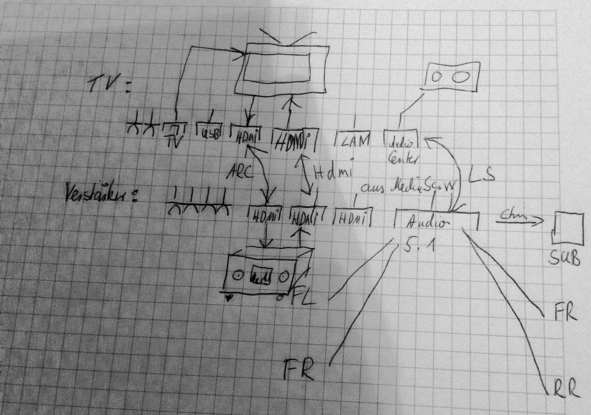

Hey liebe Gemeinde,
mir stellen sich in Bezug auf die optimale Planung für TV und
Verstärkeranschluss diverse Frage.
Momentan plane ich einen Arc Kanal von TV zum Verstärker und einen
Verstärkerkanal zum TV. Am Verstärker sind 4 HDMI Geräte angeschlossen.
Nun zu meinen Fragen, in meiner Konstellatiom kann ich TV schauen ohne
und mit Verstärker. Alles anderen HDMI Sachen die über den Verstärker
laufen gehen nur wenn der Verstärker an ist, oder?
Wäre dann eine HDMI Weiche nicht die bessere Lösung? Dann kann man
sowohl als auch?
Was meint Ihr?
Besten Dank & Viele Grüße :-)
Also bei meinem Verstärker wird das zuletzt aktive HDMI Signal auch bei
ausgeschaltetem Verstärker an den Fernseher geleitet (Yamaha). Er
arbeitet dann im ausgeschalteten Zustand quasi als Weiche. Wie es bei
anderen Herstellern aussieht kann ich nicht sagen.
