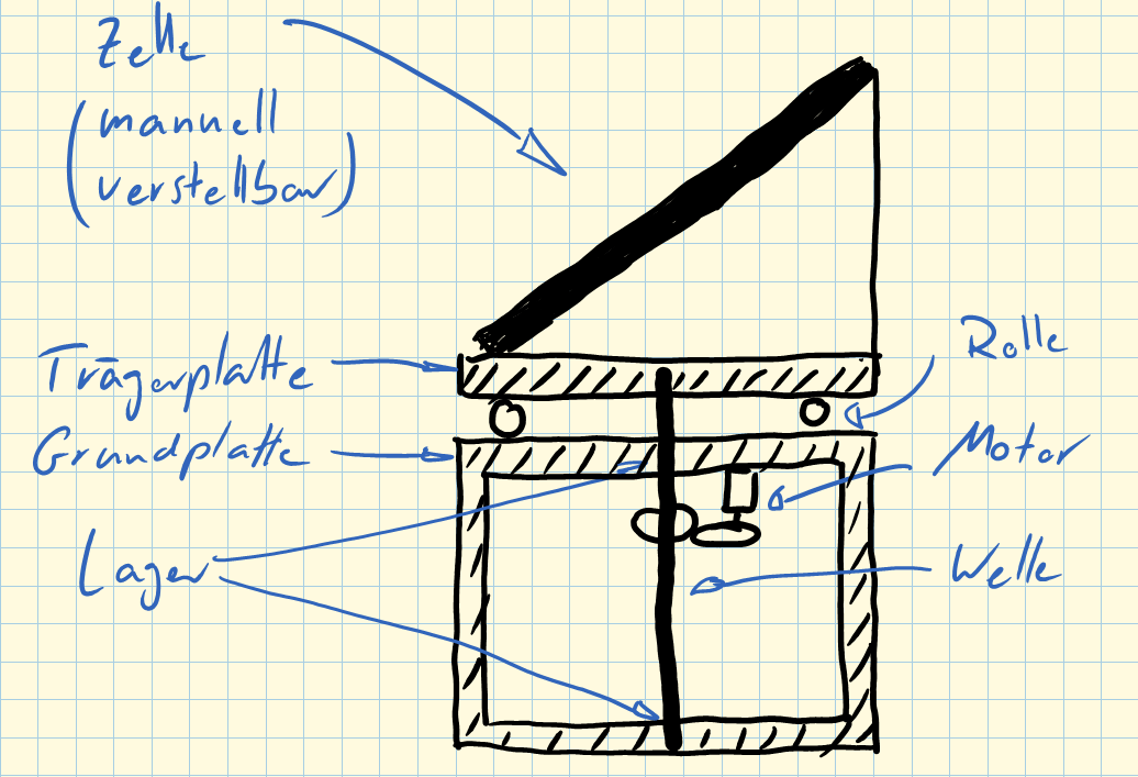

Zelle samt Trägerplatte hat etwa ein Gewicht von 1,5Kg und (Zentrisch
angetrieben) einen Durchmesser von etwa 30cm, da es hier nun wirklich
nicht um Geschwindigkeit geht (eig. würde 1 rpm reichen) bin ich etwas
ratlos welches nm der Motor min. haben muss. Für etwas Stabilität, liegt
die Trägerplatte außerdem mittels zwei Rollen auf der Grundplatte
darunter auf und ich denke es ist Sinnvoll den Motor nicht direkt
sondern mit 1:1 oder geg. Untersetzung an die Welle zu hängen um der
Welle des Motors nicht zu schaden. Beim errechnen bin ich auf etwa 1/2nm
gekommen, weiss aber leider nicht ob das ein plausibler Wert ist.

Ps: Bitte nicht über diese tolle Handzeichnung lachen!

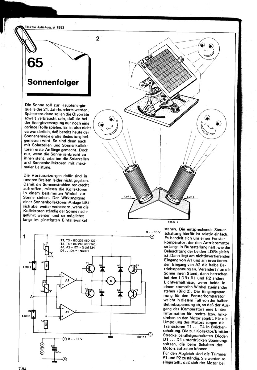

Uwe S. schrieb:
> Den Trick mit den zwei kleinen Solarzellen und dem Glockenankermotor
> kennst du? Das braucht GAR KEINE Regelung, wäre in 10 Minuten selbst
> gebaut.

Fabian S. schrieb:
> Nein, den Trick kannte ich nicht.
Du nimmst zwei kleine Zellen (z.B. 0,5W), ordnest sie nebeneinander an,
aber in leichter Pfeilstellung, z.B. 45° aus der Flucht. Dieser "Pfeil"
zeigt natürlich in die Richtung, wohin auch das Modul später "sehen"
soll, und er kommt z.B. ganz oben mit an die eigentliche Solarzelle.
Jetzt schaltest du beide kleine Zellen antiparallel, und hängst den
Motor mit geringstem Leerlaufstromverbrauch dran, den du nur finden
kannst (Faulhaber, Maxon, Escap mit Edelmetallbürsten). Scheint nun die
Sonne morgens auf z.B. die linke Zelle, so erzeugt (fast) nur sie eine
Spannung, die das Modul dann in diese Richtung bewegt. Das passiert so
lange, bis die zweite kleine Zelle genau so viel Licht abbekommt. Dann
beträgt die Spannung an beiden Zellen 0V, der Motor bleibt stehen.
Mit Dioden und antiseriell geschalteten Zellen kann das Ganze noch etwas
besser funktionieren, je nach Motor- und Zellentyp.
Selbstverständlich darfst du diese "Idee" nicht kommerziell anwenden, da
ist sicherlich ein Patent drauf.
Der Getriebemotor sollte natürlich entsprechend viele Getriebestufen
bekommen. Da die Sonne sehr langsam wandert, kann man nach oben hin fast
nichts verkehrt machen. Außer morgens oder nach Stunden des Sauwetters
kann es ggf. halt mal etwas dauern.

#4332046
Fabian S. schrieb:
> die Gefahr besteht  das die Sonne nicht zu finden ist.
Das hängt beim genannten Prinzip nur davon ab, wie hoch die Übersetzung
gewählt ist, bzw. wie hochwertig die Komponenten sind.
Das Einzige was man da noch "berechnen" müsste, wäre die Rückwärtsfahrt
über Nacht.
Wenn es bei Bewölkung keine Helligkeitsunterschiede gibt, bringt es auch
nichts, die Zelle nach der errechneten Sonne auszurichten.

Die Mechanik solltet ihr so verändern, daß die oben gezeigten Rollen weg
kommen, und stattdessen eine starke Welle in entsprechenden Lagern
gelagert wird. Wäre viel zuverlässiger, hätte weniger Reibung.

OP #4332064
H.Joachim S. schrieb:
> Schau mal beim Schrotthändler (Pollin) vorbei, der hat manchmal ganz
> brauchbare Getriebemotoren.
Ja Pollin ist klasse, da habe ich schon viel gefunden nur leider kann
man dort nicht auf Rechnung bestellen....
Das führte zu der Idee der Berechnung, weil hier wenn alles läuft und
der Gesamtverbrauch gemessen wird, entschieden werden kann wie oft man
nachführt bzw testen wie oft es sich "lohnt". Wir müssen eine Poly.
Zelle verwenden, was ich auch nicht ideal finde. Mit freier Wahl hätte
ich mich für eine Amorphe ohne Nachführung entschieden.
> Falls das andauern sollte, denk nochmal drüber nach ;-)
> Auch über Stromverbrauch, Zuverlässigkeit u.Ä..
Hehe, ja das tue ich, leider bin ich da an die Vorgaben gebunden und das
Projekt ist schon so weit das sich nichts grundlegend mehr verändern
lässt.
Das sehe ich genauso, leider wurde ich da im Team überstimmt.
OP #4332083
> Jep, aber unten ein Lager, was auch axiale Kräfte aufnehmen kann.
> Kegelrollenlager wäre mein Mittel der Wahl.
Ich wollte da gewöhnliche Inliner Kugellager nehmen, die ich hier
rumliegen habe, da die ja schon etwas Axiale Last abkönnen und es ja nur
730 Umdrehungen im Jahr sind :D. Das muss natürlich Argumentiert werden.
Ulrich F. schrieb:
>> Oder den Bock zum Gärtner machen, und eine der Rollen antreiben.
> Nöö, wäre noch etwas anfälliger. Die hohe Reibung bliebe, da kann immer
> noch jede Menge Dreck rein kommen, und zudem könnte die Rolle
> durchdrehen.
> Rollen gehen in dem Zusammenhang aber sowieso nicht, es sei denn, er
> nutzt Kegelrollen. Etwas utopisch bei der Größe...
Ja die Rollen sind nur als Unterstützung gedacht, Bspw. bei einem
Windstoß, dass die Welle nicht zu viel abbekommt. Als Welle soll eine
Gewindestange dienen, wo die Lager mit Muttern gekontert festgesetzt
werden. Da es ja keine hohe Drehzahl gibt klappt das in meinen Augen.

OP #4332147
Uwe S. schrieb:
> Problem bliebe halt, daß das ein großes offenes Lager wäre. Da kann
> alles zwischengeraten, Laub, Insekten, Vogelnester, Meteoriten...;-)
Haha, ja wenn man es genau nimmt muss man als Dissipation auch
Meteoriten-Schauer hinzuziehen, sehr gut.
H.Joachim Seifert:
> Auf genau diese Art hat mein Schwiegervater mal versucht, eine
> Drehscheibe für die Garteneisenbehn zu bauen (also mit den offen
> liegenden Kugeln), hat nie längere Zeit funktioniert.
Also die Lager wären so verbaut das sie in dem Gehäuse liegen wo auch
Arduino und Co untergebracht sind. Und die Rollen selber, bzw die ganze
Trägerplatte kann nachher so verblendet werden das außer vielleicht
einer Spinne da nix zwischen kommt.

Mani W. schrieb:
> Hier eine rein analoge Version und mit einfachen Mitteln
> herzustellen....
Ja, die Variante habe ich mal getestet gehabt aber wie schon
geschrieben, wollten wir der Tatsache aus dem Weg gehen, dass es hier zu
Störungen kommen kann und haben uns somit für die Berechnung der Azimut
entschieden.
