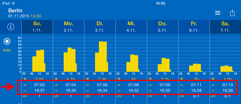

Gast #4331775
Ein sechs-achtzehntel Timer? Auf 10s genau?
Schau dir mal die Sonnen Auf- und Unterganszeiten an. (Bild: z. B.
Berlin)
Wie sinnvoll ist eine 10-Sekunden Genauigkeit auf eine feste Uhrzeit?
Wie sinnvoll sind 6 Uhr und 18 Uhr?
OP #4331785
Hier geht es jetzt etwas durcheinander.
Ich meine eine sogenannte indoor-Lichterkette, die mit 3 AA Batterien
betrieben wird. Sie leuchtet nach dem Anschalten für 6 Stunden und
danach in 18 Stunden erneut (also am nächsten Tag genau so).
