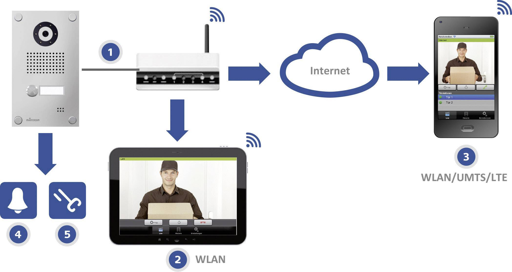

ich will nachträglich eine IP Video Türsprechanlage (Außenstation)
installieren, hab aber vergessen ein Patchkabel zulegen, am Anfang war
das auch nicht gewollt, doch meine Frau will jetzt Video Sprechanlage
ink Anbindung an Iphone oder Smartphone. Es liegt ein Kable (2x4x 0.6mm
nicht verdrillt) drinne, läuft dann in Keller ca 10meter -> EG -> OG.
Ich wollte jetzt im Keller anzapfen und direkt ans Router (1Gb)
anschließen, ein 1Gbit ist natürlich zuviel, aber 100Mbit wären doch
drin oder?!
die Innenstation zB. 7Zoll Monitore wollte über WLAN anbinden, ich weiß
jetzt nicht ob da solche gibt mit WLAN Anbindung. Oder noch besser, ein
CHINA Tablett mit einer APP oder so...
Frage, geht das Netzwerk 100MBit über  verdrillten Kabel (2x4x0.6mm)
Leitungslänge: 10-15 Meter
oder würde sogar 1Gbit funktionieren?!

Gast #4331914
John schrieb:
> Geht auf WLAN?
Die Teile kenne ich schon, ich will die Außenstation per Kabel und nicht
per Funk an Router anschließen, und die Innenstation (7-10Zoll TFT)
sollte dann per WLAN angeschlossen werden. So will ich:
http://www.voelkner.de/products/553939/500-xl.jpg
Ist aber nicht billig, 1500EUR, geht billiger?
