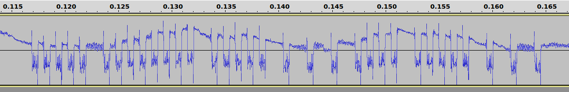

ich versuche derzeit die Trägerfrequenz einer Infrarotfernbedienung zu
ermitteln, um so einen korrekten Empfänger wie den TSSP 4P38 auswählen
zu können.
Nun bin ich mir nicht sicher, wie ich das am besten anstelle. Ich habe
bisher versucht eine normale Infrarot Sendediode an mein analoges
Oszilloskop anzuschließen und dabei die durch den Puls der Fernbedienung
erzeugte Spannung zu messen. Ich konnte auch ein wenig sehen, aber
natürlich nur Teile des Signals.
Testweise habe ich die Infrarot Diode an die Soundkarte
(Mikrofoneingang) meines Computers angeschlossen und erhielt natürlich
einige Informationen. Ich habe einen Ausschnitt der Aufnahme (Audacity)
im Anhang hochgeladen.
Ich stelle mir nun allerdings die Frage, ob meine gemessenen Daten
sinnvoll sind, und wie ich sie möglicherweise Auswerten und wieder
abspielen kann. Grundsätzlich habe ich dabei an ein simples AVR Programm
gedacht, dem ich erstmal die Signallängen Hard-Codiere.
Dazu würde ich davon ausgehen, dass die Tiefs einer ausgeschalteten
Infrarotdiode und die Hochs einer eingeschalteten Infrarotdiode
entsprechen.
Die Flanken haben in etwa eine Länge von 30 Samples was bei einer
Projektrate von 44100Hz etwa 680µS entsprechen sollte.
Gast #4331797
> sinnvoll sind
Bedingt. Du siehts im wesentlichen das Signal, nicht den Träger (der ist
i.d.R. in der Gegend von 36-40kHz). Häng das selbe Setup an ein Ossi und
schau Dir den Träger an.
> [..] und wie ich sie möglicherweise Auswerten und wieder abspielen kann.
LIRC. Oder IRMP.
HTH
Gast #4332065
Für den Empfang sollte man schon eine Fotodiode nehmen. Die IR
Sendedioden sind oft spezielle Typen, die nicht gut als Empfänger
wirken.
Einen TIA als Verstärker braucht man in der Regel nicht. Es reicht
eigentlich ein Widerstand (z.B. 50 Ohm - 1 K) parallel zur Fotodiode.
Das kann ggf. auch der 50 Ohm Abschluss im Oszilloskop sein.
Die erwartete Frequenz liegt bei 35-45 kHz - das ist etwas zu viel für
die meisten Soundkarten.
Moderator Persönliche Seite #4332333
Lurchi schrieb:
> Die IR Sendedioden sind oft spezielle Typen, die nicht gut als Empfänger
> wirken.
Er wollte gar nichts empfangen, sondern direkt am Sender messen,
damit er weiß, welchen Empfänger er passend zu seinem Sender kaufen
muss.
Ich denke auch, dass ein Oszilloskop das sinnvollste Messmittel hier
ist.  Die Soundkarte genügt dafür einfach nicht, durch ihre zu
geringe Abtastrate kann sie im Bild auch irgendeine Aliasfrequenz
anzeigen.
#4332422
Jörg W. schrieb:
>> wirken.
> muss.
Ich weiß nicht. Das hier:
Infraroter schrieb:
> Ich habe ... versucht eine normale Infrarot Sendediode an mein analoges
Klingt überhaupt nicht so wie "ich habe direkt am Sender gemessen".
Zumal im Sender ja standardmäßig schon eine IR-Sendediode verbaut ist.
Warum sollte man da eine zweite anschließen?
> anzeigen.
Full ACK. Und gemessen wird enweder die Spannung an der IR-Sendediode
der Fernbedienung (wenn man sie öffnen kann/will). Oder man baut einen
rudimentären Empfänger aus einer Fotodiode Und einem Widerstand.
Daß die Amplitude dann nicht berauschend sein wird ist klar, aber für
eine Abschätzung der Trägerfrequenz wird die Verstärkung des Oszis schon
reichen. Zumal man ja die Fernbedienung direkt vor die Fotodiode halten
kann.
Gast #4332693
Wenn man die Sendediode kennt, könnte man auch die Fotodiode mit der
passenden Wellenlänge suchen. Bei Reichelt od.C* sind da einige zu
finden.
TSSP4P38 38kHz =0,68€ Drei verschiedene Typen zu bestellen wird Dich
nicht in die Insolvenz treiben, sondern eher Porto sparen.
