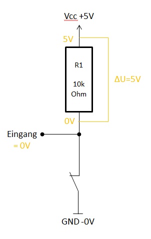

In dem Anhang 1 habe ich einmal die Schaltskizze mit einem geschlossenen
Taster gezeichnet. Für mich läuft folgendes ab. Der Strom fließt vom
hohen Potential (Vcc) zu dem niedrigen Potential GND. In diesem Fall
habe ich nur einen Verbraucher in dem Kreis eingebaut, sodass die
gesamte Betriebsspannung (5V) an dem Widerstand abfällt. Somit habe ich
vor dem Widerstand das Potential 5V während nach dem Widerstand nur noch
0V vorhanden sind. Diese 0V gelangen somit an den Eingang, sodass ich
ein klares 0V Signal bekomme.

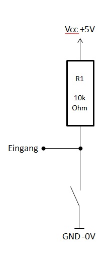

In Anhang 2 ist der Taster geöffnet. Der Strom fließt wieder vom hohen
Potential (Vcc) zum niedrigen Potential (Eingangspin). Wenn man nun
misst, fällt am Widerstand keinerlei Spannung ab. Müsste nicht hier
ebenfalls Spannung abfallen, da der Eingang ein niedriges Potential
aufweist und der Widerstand wieder als Verbraucher dazwischen geschaltet
ist? Warum fällt hier nun keine Spannung ab?

von JJ (Gast)
War das die Frage nach dem offenen Taster?
Ganz einfach: Kein Strom -> kein Spannungsabfall.

Korrekt. Man kann auch die Verhältnisse betrachten. Der geschlossene
Taster hat praktisch 0,x Ohm. Klassischer Kurzschluss eben. Im
Verhältnis dazu ist der Pullup mit 10k riesen groß. Deswegen muß
zwischen Widerstand und geschlossenen Taster Masse anliegen. Man sagt
auch das Massepotential wird hoch gezogen.
Umgekehrter Fall wie oben. Wir lassen den µC Eingang mal weg.
Der geöffnete Taster stellt einen unendlichen Widerstand dar. Oder als
Gedankenstütze 10MOhm. Im Vergleich dazu ist der Pullup sehr sehr klein.
Deswegen lieg zwischen Widerstand und offenen Taster volle Ub an.
Mit µC Eingang dran. Der µC Eingang ist ebenfalls sehr hochohmig. Auf
jeden Fall viele viele kOhms. Das ist die gleiche Betrachtung wie mit
dem Taster. Im Verhältnis dazu ist der Pullup sehr klein. Volle Ub liegt
am Eingang an.
von dx-trollo (Gast)
eben nicht, Das Potential bleibt hoch
> Wenn man nun
richtig
> Müsste nicht hier
> ist?
Nein
Das Potential wird hoch gehalten über den 5k. Wenn der 5k nicht wäre-
und das ist der einzige Sinn, gäb´s bei geschlossenem Taster einen
Kurzschluss = Taster brutzelt / Sicherung fliegt.
von Malte W. (maltee)
danke für alle Antworten.
Ich glaube hier ist mein Fehler.
Aber wenn der Taster offen ist, gehen doch die 5V über den Widerstand in
den Eingang.
Ich glaube mein Fehler lag hier:
Wenn die Spannungsversorgung nicht mit GND verbunden ist, habe ich kein
Potentialunterschied, sodass auch über den Widerstand nichts abfallen
kann. Ich habe den Eingang gedanklich immer mit 0V gleichgesetzt, weil
da ist ja nichts. Das darf ich aber nicht machen, es gehen die vollen 5V
in diesen Eingang hinein.
Korrek?
Vielen Dank Euch allen!
Malte
von JJ (Gast)
Korrekt. Wenn du willst kannst du dir den uC als SEHR großen Widerstand
gegen Masse vorstellen. Dann funktioniert der Spannungsteiler auch
wieder.

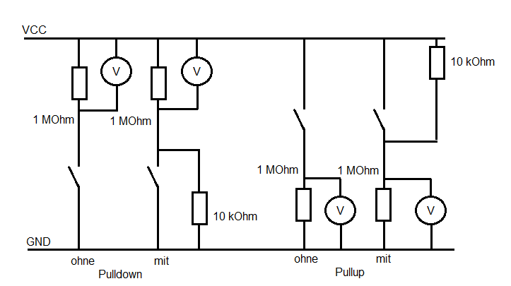

von Michael U. (amiga)
ein idealer Eingang wäre ein "offener Drht, das heißt er hat keinerlei
Verbindung nach GND oder den +5V, er schaut sich sozusagen nur die
Spannung an.
Ein praktischer Eingang hat meist Schutzdioden und eben die
Auswerteeletronk dran. Das ergbit einen Widerstand gegen GND und auch
gegen +5V.
Nimm für Deine Beispiele zum Rechnen einfach an, der Eingang ist ein
Spannungsteiler mit je einem Widerstand von 1 MOhm gegen GND und +5V.
In der Realität ist es komplexer, solange Du aber nur Taster oder
Signale mit geringer Frequenz dran hast, paßt das sehr gut.
Diese Annahme erklärt z.B. die meist benutzten Werte für
PullUp/PullDown-Widerstände: macht man sie zu niederohmig verbraucht man
unnötig Strom (man könnte ja auch einen 10 Ohm Widerstand nehmen...),
macht man sie zu hochohmig wird der Wert zum Erkennen nicht ereicht.

von oldmax (Gast)
Hi
So tief brauchst du bei Pullup bzw. Pulldown Widerständen nicht
einzusteigen. Schau dir eifach mal die Skizze an und mach dir einen
Messaufbau. Dann schau, was die Voltmeter anzeigen. Bei der Beschaltung
ohne einen PullUp oder PullDown zeigt das Instrument bei offenem
Schalter nichts an. Das ist im Prinzip das selbe, als wenn du ein Stück
Draht einfach in die Hand nimmst. Wenn da kein Blitz einschlägt, ist es
einfach nur ein Stück draht ohne elektrische Bindung. Aber elektrische
oder magnetische Felder können diesem Draht schon ein elektrisches
Verhalten verpassen. Eine Elektronik reagiert eventuell darauf. Darum
braucht es eine Potentialbindung und die liefert der PullUp bzw.
PullDown
Gruß oldmax

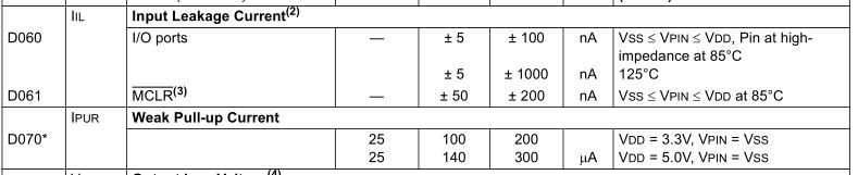

von GroberKlotz (Gast)
Liest man das Datenblatt einer MCU, z.B. das des PIC16F1827 auf Seite
350, findet man dort (siehe Anlage) diese Daten:
Weak Pull-u Current Vdd = 5,0V Vpin = Vss (0v)
   minimum  25uA
   typisch 140uA
   maximal 300uA
Also liegt der fertigungstechnisch bedingte Wertebereich fuer den
Widerstand eines Pull-up zwischen
5V / 0,000025uA = 200kOhm und 5V / 300uA = 16,7kOhm
weiterhin wird der Input Leakage Current an I/O ports, angeschlossen an
Vdd=5V, bei 85Grad C mit
   typisch   5nA
   maximal 100nA
angegeben. Hieraus errechnet sich der Innenwiderstand eines I/O/Pins im
High-Impedance Zustand
   5V / 0.000000005A = 1000MOhm
   5V / 0.000000100A =   50MOhm
Baut man nun aus dem Weak Pull up und dem Eingangswiderstand eines
i/O-Pins im High Impedance Zustand einen Spannungsteiler mit z.B diesen
Werten auf:
+5V--200kOhm--x--50MOhm--GND(0V)
              I
           I/O-Pin
errechnet sich die Spannung am I/O Pin gegen +5V so:
   {5V/(200kOhm+50M)} x 200kOhm = 0,01992V
Dieser geringe Spannungsabfall wird sich auch dann nicht wesentlich
aendern wenn andere Werte im Bereich von minimal ueber typisch bis
maximal verwendet werden.
mgG GroberKlotz
