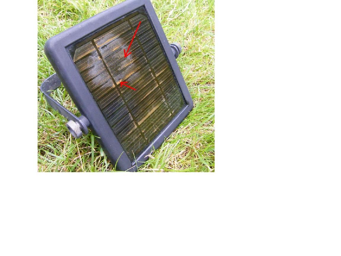

Guenter B. schrieb: > Bleigel? Nein, wenn der Akku nicht mehr so voll ist friert das Elektrolyt ein. > Lion? Da gehen manche sogar bis -25°C, andere fangen schon bei 0°C oder sogar +5°C an zu schwächeln. > NiMH? Geht, ist aber nicht mehr Stand der Technik und lässt sich nicht so gut laden da mehrere Zellen hintereinander geschaltet werden müssen und eigentlich immer eine in der Reihe über-/unterladen wird. > oder > Batterien? Also nicht wieder aufladbare Zellen würde ich dafür nicht nehmen. Im Winter gibt es aber nur wenig Sonne die ausreichen würde die Akkus überhaupt wieder aufzuladen, deshalb nutze ich dafür lieber ein Kabel welches ein wenig vergraben wurde. @ oszi40 (Gast) Sowas passiert mit allen Solarmodulen wenn man sie nicht kühlt. Mit Kühlung würde man also zusätzlich Wärme bekommen und die Solarzellen würden viel länger halten. Bei vielen sehe ich Solarzellen die irgendwie braun geworden sind,diese Zellen müsste man theoretisch austauschen, aber die Module sind so gebaute dass sie vergossen sind und eine Reparatur unmöglich gemacht wird. Diese Vergussmasse wird bei meinen mini-Solarpanels der Gartenleuchten auch immer ganz stumpf und lichtundurchlässig weil die Vergussmasse durch die UV-Strahlung oder dem Regen recht schnell kaputt geht.
Mike J. schrieb: > Bei vielen sehe ich Solarzellen die irgendwie braun geworden sind,diese > Zellen müsste man theoretisch austauschen, aber die Module sind so > gebaute dass sie vergossen sind und eine Reparatur unmöglich gemacht > wird. Aber irgendwo dringt vielleicht Feuchtigkeit ein bzw. der Kunststoff vergilbt durch die Sonne... Eben eine Frage der Verarbeitung!
Die Solarzellen und die vorhandene Elektronik wollte ich eigentlich nicht mehr benutzen. Die Abdeckung der Solarzellen wird schnell matt und läßt dann nicht mehr viel Licht durch. Lieber würde ich die Akku alle paar Wochen/Monate nachladen. Die Lampen sollen nur kurz leuchten. ca 30 sec. Demnach sollten die Energiespender grundsätzlich relativ lange halten. Mir macht halt nur der Frost sorgen. An eine Verkabelung mit 12V oder ähnlich hatte ich auch schon gedacht, allerdings möchte ich die Lampen schnell mal umstecken können. Bei Bleigel hätte ich 12v/7Ah im Fundus. (Könnte man gleich als Lampenfuß benutzen. ;-) Alternativ hätte ich Lion(18650) aus einem Laptop dessen restliche Hardware defekt war. (Ladegerät vorhanden) Oder halt normale Mignun (Akkus oder Batterien) welche wie auch die Lion in den Edelstahlstab passen würden. Bei der Spannung bin ich durch Reihen bzw. Pararllelschaltung der LEDs flexibel. Zum Vorschlag zu den Eneloop: Sind die Ready2Use von Varta ähnlich frostsicher? Gruß Günter
