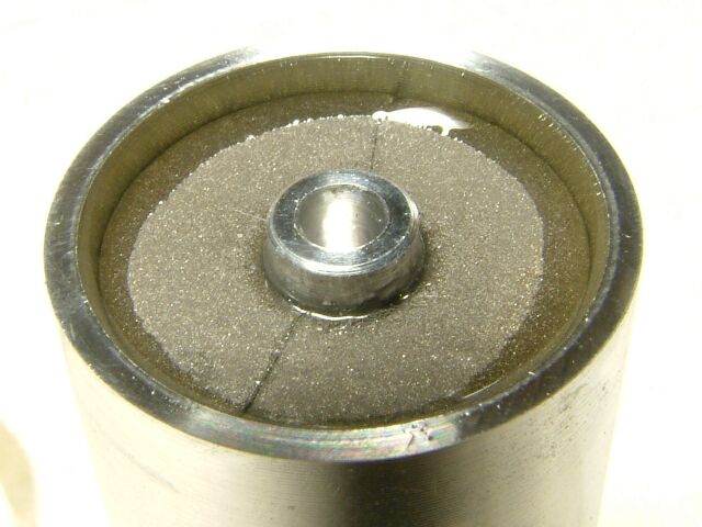

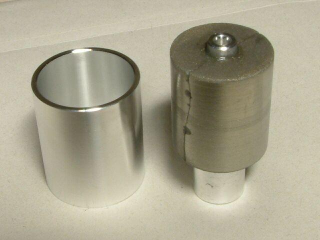

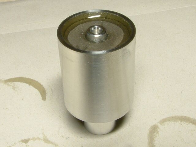

wegen einem Lagerschaden zerlege ich eben einen älteren BL-Motor
(Kontronik Innenläufer). Dabei ist mir leider der Magnetzylinder des
Rotors der Bohrung nach in zwei Hälften zerbrochen (s. Bild).
Nun staune ich nicht schlecht, denn die beiden Hälften lassen sich nicht
zusammenfügen, denn die stossen sich heftigst ab. Ich hätte nun eher
erwartet, dass die beiden Hälften an der Bruchstelle zusammen schnappen.
In meiner Ausbildung kann ich mich dunkel daran erinnern, dass aus einem
zerbrochenen Stabmagneten zwei Magnete mit je einem Süd- und Nordpol
werden.
Nur mal so aus reinem Interesse: Angenommen, es gelänge mir, die beiden
Magnethälften in einen dünnwandigen Zylinder aus Alu einzupressen, so
dass die Bruchstellen wieder aneinander liegen. Habe ich dann wieder
einen einzigen Magneten?
Falls ja:
1. Habe ich dann die ursprünglichen magnetischen Eigenschaften wieder?
2. Der Motor läuft wieder wie vorher (gleicher Wirkungsgrad usw.)?
Gustav

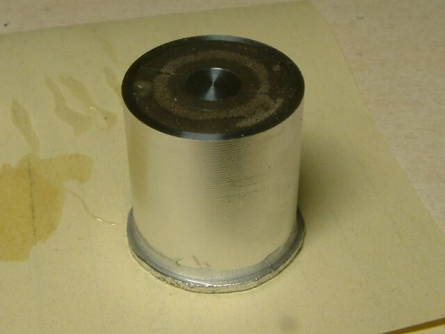

Die Lager waren bereits runter, ich wollte den Rotor dann an der Achse
im Schraubstock spannen. Wegen der gewaltigen magnetischen Kraft ist mir
der Rotor aus der Hand geflutscht. Der Magnet ist dabei so unglücklich
an einer Kante des Schraubstocks angeschlagen, dass der Magnet gebrochen
ist. Erkenntnis: Für solche Arbeiten nimmt man besser einen Schraubstock
komplett aus Alu (falls es sowas gibt).
Der Magnet war übrigens galvanisch? mit einem metallisch silbrig
glänzenden Überzug versehen, der sich an dem Riss wie eine
Kartoffelschale abziehen lies. Darunter befand sich dann eine Menge
feines schwarzes Pulver, das vom Magneten angezogen wurde.

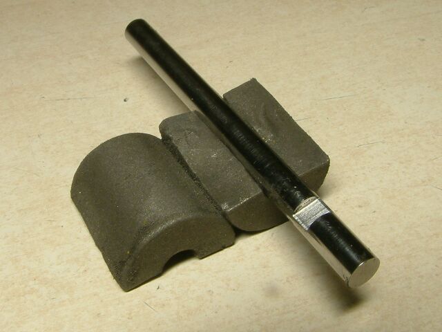

Trivial zusammenfügen lassen sich die Bruchstücke jedenfalls nicht mehr,
weil beim Zerstören des Kristallgefüges in Längsrichtung ein zweiter,
gleichgepolter Elementarmagnet entstanden ist. Man müßte ein Bruchstück
rumdrehen, dann ist aber die Funktionsfähigkeit des Motors dahin. ;-)
Technisch gesehen ließe sich das nur bewerkstelligen, wenn man beide
Hälften über die Curie-Temperatur erhitzte, wieder zusammenfügte, ggf.
komplett neu sinterte (weiß gar nicht, ob das technologisch überhaupt
geht, stecke in der Werkstoffbearbeitung nicht tief drin), abkühlte und
neu magnetisieren würde -- extrem aufwendig. Besonders die
Magnetisierung.
Zusammenpappen is nich.

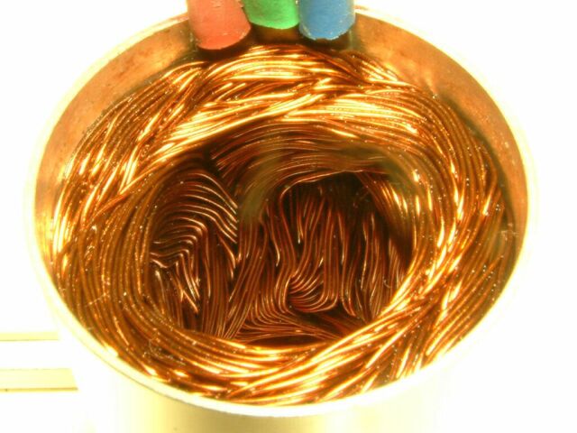

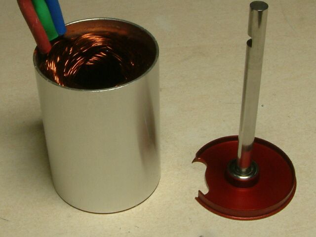

Gast #4336411
Gustav K. schrieb:
> Wie man den
> Draht da reingewurstelt hat, ist mir zudem ein Rätsel, zumal in dem
> Drahtverhau noch irgendwie ein Eisenkern versteckt ist.
Da ist kein Eisenkern drin, das sind eisenlose Wicklungen. Die werden
auf einen Dorn gewickelt, getränkt und der Dorn rausgezogen, dann in das
Gehäuse gepresst.
Die Form der Wicklungen ist ausgeklügelt, um ein möglichst gleichmäßiges
Drehfeld ohne Drehmomentrippel zu erreichen.
#4336428
Gustav K. schrieb:
> zumal in dem
Nein, das ist ein eisenloser Motor. Nur außen drum ist ein
Rückschlussring.
Gustav K. schrieb:
> Das Motörle ist ein kleines mech. Wunderwerk, u.a. sind die Lagersitze
> mit +0.01 mm Aufmass gefertigt, ebenso der Boden/Deckel.
Dampfmaschinen, 4-Takt Modellmotoren oder Stirlings sind mechanische
Wunderwerke, aber ganz sicher nicht eine Welle die zweimal gelagert ist
Gustav K. schrieb:
> Wie man den
> Drahtverhau noch irgendwie ein Eisenkern versteckt ist. Es widerstrebt
> mir, sowas einfach in die Tonne zu werfen. Mal sehen, was ich damit noch
> mache.
Die Spulen werden wohl maschinell gewickelt und auf einen Dorn gepresst
worden sein. Dann das Ganze mit Epoxy verkleben und gut.
Vielleicht lassen die dich bei Lehner mal bei der Produktion zuschauen
oder verraten dir das ein oder andere "Geheimnis" auf Anfrage. Ist ja
kein China Produkt.
Außerdem bekommst du Läufer und alle anderen Teile als Ersatzteile. Der
Läufer ist jedenfalls Schrott, da kannst du nix mehr machen.
OP #4336824
Thomas H. schrieb:
>> zumal in dem Drahtverhau noch irgendwie ein Eisenkern versteckt ist
> Rückschlussring.
Rückschlussring sagt mir jetzt gar nichts. Das Alugehäuse müsste mit der
Wickling auf jeden Fall viel leichter sein, ein Magnet bleibt am
Alugehäuse pappen.
Es geht ja nicht um die Welle mit aufgeklebtem Magnetzylinder, sondern
um den ganzen Motor. Wunderwerk immer dann, wenn ich es selber nicht
hinbekomme. Oder könntest du den Draht da mal eben richtig reinwickeln?
Oder: Lass mal als Privatmann Teile fertigen und gebe eine Toleranz von
+0.01mm vor, da wirst du nur Ablehnungen hören.
Dachte ich erst auch, bekam von Kontronik aber die Antwort, dass ich den
Motor zur Reparatur einschicken soll. Immerhin eine Option.
Einschicken ist auch gar nicht so verkehrt, man unterschätzt die
Urgewalt dieses Magneten. Selbst wenn man es weiss, knallt einem der
Magnet ständig wo gegen, oder irgendwelches Werkzeug knallt dagegen.
Selbst die Blechdose, wo das Aceton drin ist, wird zum Problem. Man muss
alles magnetische weit wegräumen, das übliche Werkzeug aus Stahl ist
kaum vernünftig verwendbar.
Gast #4336835
Das ist kein Alu, das ist Eisen. Seh ich doch von hier. Alu sind die
Deckscheiben.
> Alugehäuse pappen.
Ja, weil es Eisen ist.
Der Draht ist da nicht reingewickelt. Der Draht wird außen auf einen
Dorn gewickelt und die fertige Wicklung da reingeschoben und vergossen.
Bist Du es, Josef?

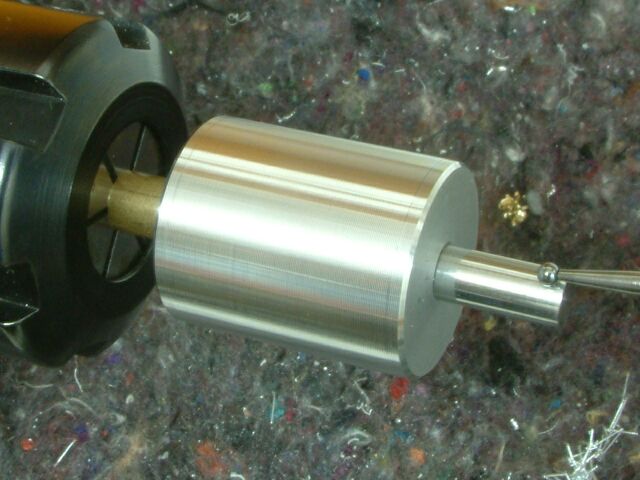

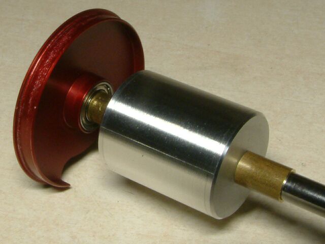

Habe nun doch die beiden Hälften auf einem Dorn zusammengepappt und in
einen Aluzylinder eingeharzt. Vorher wurde der Magnet paar Zehntel
überdreht, damit der Zylinder eine gewisse Wandung bekommt.
Anschliessend wurde der Dorn ausgedreht, die Welle eingeklebt und der
Zylinder aussen überdreht.
Der Rotor will mit einer Urgewalt in das Motorgehäuse und man bekommt in
nur sehr schwer wieder heraus. Seltsam: Ist der Rotor in seinem Gehäuse,
ist ausserhalb des Motors keinerlei Magnetismus mehr vorhanden. Die
Werkzeuge, die vorher schon von weitem heftigst angezogen wurden, sind
jetzt scheinbar alle aus Alu.

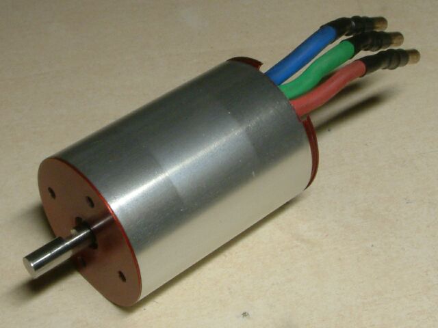

Hier habe ich falsch "gefühlt", der Rotor rastet einmal pro Umdrehung.
Ist bei dem Ersatzmotor ebenso. Werde den "geflickten" Motor zum Testen
mal wieder in den Modellflieger einbauen, dann wird sich zeigen, ob sich
der Motor jetzt anders verhält.
Gast #4342007
Nun verstehst Du vielleicht, was ein Rückschlussring ist, wozu der da
ist und warum der nicht aus Alu ist.
Schweineheiß wird der werden. Mit Deinem Aluzylinder hast Du eine
wunderschöne Wirbelstrombremse gebaut, die die hochfrequenten
Magnetfelder der drei Wicklungen in Wärme umsetzen wird.
Was lernt man heutzutage eigentlich in der Schule?

OP #4356132
Uwe S. schrieb:
> Wenn du den Aluzylinder sowieso auf 0,1mm o.ä. abgedreht hast, kannst du
> ihn auch entfernen, der hält eh nichts mehr.
Hatte den Magneten vorab etwas abgedreht, zudem habe ich den Zylinder
sehr knapp in die Wicklung eingepasst. Der Magnet hatte vorher deutlich
mehr Luft. Ich schätze den Zylinder auf 0.5mm Wandstärke.
Timm T. schrieb:
> Was kann ich denn ahnen, daß Du den Aluzylinder nach dem Kleben
> dranlassen willst.
Ich hatte in meinem ersten Post geschrieben: "Angenommen, es gelänge
mir, die beiden Magnethälften in einen dünnwandigen Zylinder aus Alu
einzupressen ..."
Allen Unkenrufen zum Trotz: Habe letztes Wochenende den Flieger samt dem
"geflickten" Motor in der Luft gehabt, kein Unterschied zu vorher. Die
Leistung passt, die Wärmeentwicklung ist wie gewohnt. Möglich, dass ich
nun eine halbe Minute weniger Flugzeit habe. Das ist bei ca. 12min.
Flugzeit aber eher unerheblich.
