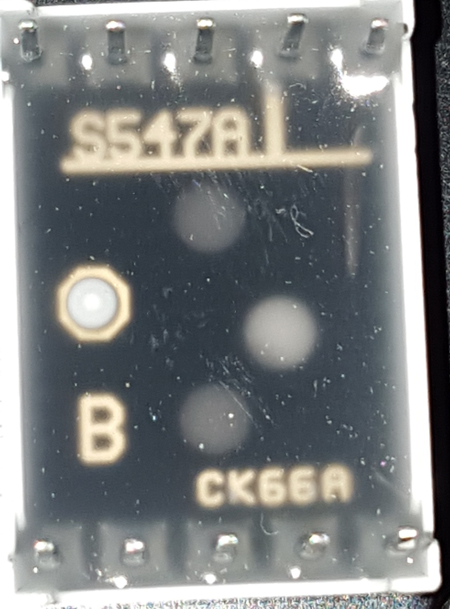

Moin moin,
Hallo ich hab noch ein paar 7 Segment Anzeigen zu liegen. Siehe Bild
meine Frage haben diese eine gemeinsame Anode oder Kathode?
S547A normaler weise haben diese ja noch eine zusatz wie CC oder CA
Bei diesem Hersteller nicht.
LTS547A haben gemeinsame Katode, das Gegenstück ist LTS546A.
Allerdings folgt noch ein Buchstabe der die Farbe spezifiziert.
Normalerweise ist die vollständige Typbezeichnung auf der Stirnseite
aufgedruckt.

Im Gegenteil. Es ist so einfach. Ein 7-Segment-Display ist nichts
weiter als 8 LED (7 Segmente und ein Dezimalpunkt) in einem Gehäuse.
Und diese LED sind alle mit einem Ende (entweder Anode oder Kathode)
verbunden. Rausgeführt sind dann die 8 anderen LED-Enden und der
verbundene Anschluß. Macht mindestens 9 Anschlüsse.
Das gezeigte Display hat 10 Anschlüsse. Typischerweise ist der gemein-
same Anschluß dann zweimal rausgeführt (erleichtert das Routen der
Platine) oder manchmal ist ein Pin nicht belegt.
Zum "Ausklingeln" klemmt man den z.B. Pluspol der Testspannung an einen
beliebigen Pin und fährt mit dem Minuspol über die anderen Pins (den
Vorwiderstand kann man in eine beliebige der beiden Leitungen schalten).
Wenn es jetzt irgendwo leuchtet, muß man nur noch testen, welcher der
beiden gefundenen Anschlüsse der gemeinsame ist. Das ist natürlich der
bei dem mehrere Segmente leuchten wenn man ihn fest anklemmt und mit dem
anderen über die restlichen Anschlüsse streicht. Zum Schluß muß man nur
noch die Zuordnung Pin zu Segment rausfinden. Das ist jetzt trivial.
Alles in allem dauert das keine Minute.
