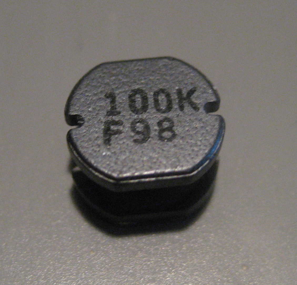

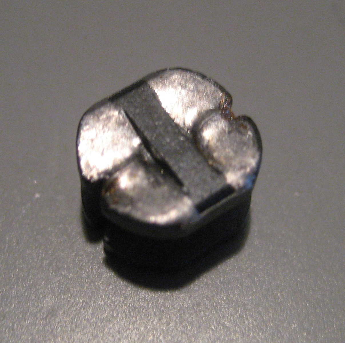

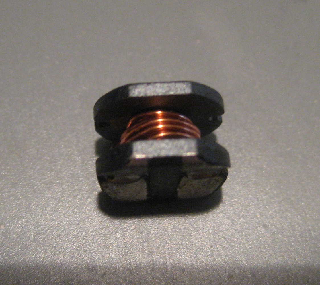

Erkennt jemand von Euch die Bauteile auf den Fotos
bezüglich Hersteller, Serie, usw.?
Die Drum-Core-Coil hat 10u, 10%.
Durchmesser 7,0mm/7,6mm, Höhe 5,0mm.

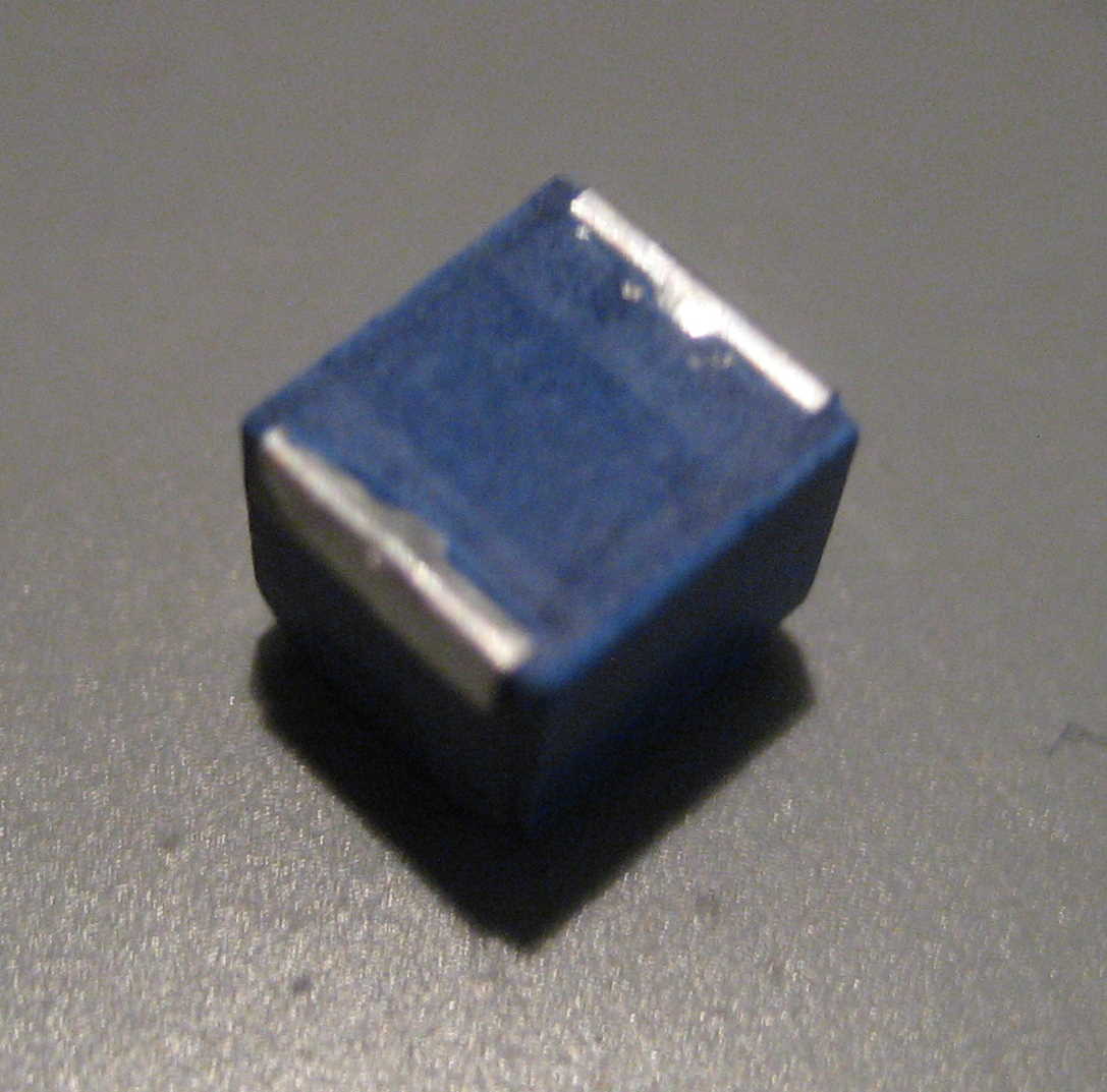

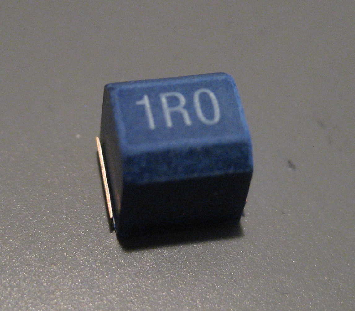

Die blaue gekapselte SMD-Induktivität hat 1u, 10%.
Breite 5,4mm, Tiefe 5,0mm, Höhe 5,0mm.

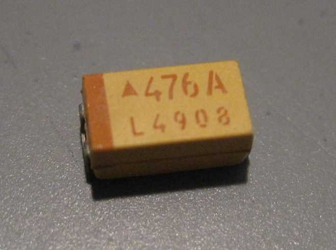

Der Tantal-Kondensator 47u, 10%, 20V.
(Logo -> EPCOS?)
Breite 6,1mm, Tiefe 3,4mm, Höhe 2,7mm.

Gast #4333068
hinz schrieb:
> Das stimmt übrigens nicht, das "A" bedeutet 10V.
Hatte ich auch schon gedacht. Konnte aber bis jetzt keine
Datenblätter finden, die die Kombination 47u, 10V, mit der passenden
Bauform zeigen.
Andersrum wäre der Kondensator für 47u, 20V auch ein wenig klein?
Gast #4333203
Ah. OK.
Genau das Datenblatt habe ich wohl übersehen.
Dann stimmen wohl die 10V.
Ist doch schon mal ein Fortschritt.
Weiß jemand was über diese blaue Induktivität?
Da steht ja leider gar nichts bezüglich Hersteller dabei...
Gast #4333235
Der Kondensator dürfte demnach
B45196H2476[K/M]30 sein.
Leider kann man vom Aufdruck nicht auf die Toleranz schließen.
Daher lieber worst-case von "M" ausgehen.
