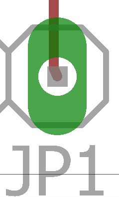

Hallo !
Ich habe mit Eagle einen 4-poligen Pinheader
eingesetzt. Kann mir jemand erklären, weshalb
die Pads nicht rund sind wie bei den meisten
PCBs, die im Handel erhältlich sind?
Desweiteren ist mir nicht klar, weshalb die
sechseckige Gehäuseumrandung auf der Oberseite
(Top) zu finden ist? Wenn die Pads oben sind,
ist das Gehäuse unten und ich löte oben nur
die Pins an.
Die Bedeutung des kleinen Quadrats verstehe ich
auch nicht und ebenso, weshalb die Leiterbahn
bis zur Mitte verläuft, da das Loch von 1 mm
ohnehin rausgebohrt wird.
Danke für alle Hinweise, Jürgen
Weil die Bibliothek so erstellt wurde. Die länglichen Pads bieten mehr
Lötfläche (=mechanische Stabilität), wenn die Padgröße seitlich durch
das Rastermaß begrenzt wird. Will man etwas anderes, muss man eine
andere Bibliothek suchen (oder selbst erstellen).
> die Pads oben sind,
Pads sind immer oben und unten.
> auch nicht
Das müsste WIMRE in tDocu sein, also reine Kosmetik, um sich das Bauteil
besser vorzustellen, hier symbolisiert das Quadrat den eigentlichen Pin.
Weil die Leiterbahn immer zum Pad-Mittelpunkt führt. Ansonsten könnte
man nicht unterscheiden, ob die Leitebahn wirklich am Pad endet (und
beim Verschieben des Bauteils mitwandert) oder kurz davor aufhört (und
nur zufällig halbwegs verbunden ist). Wenn man das Layout mit dem
CAM-Prozessor exportiert oder druckt, müsste WIMRE das Loch freibleiben.
Da musst du schon den Ersteller der Lib fragen. Die sind halt stabiler
als runde.
> die Pins an.
dito
dito (sollen die Stifte darstellen!)
Da musst du die Leute von CadSoft fragen. Aber wen stört's, sind NUR im
Eagle Editor zu sehen!

Mach dich bitte erst mit den Layern und den Zeichnungen bei bestehenden
Bibliotheken vertraut.
Mit deinem bisherigen Wissen geht die eigene Bibliothek erst einmal
gewaltig daneben.
