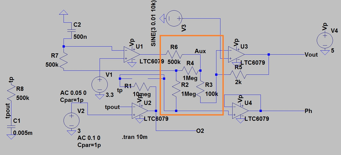

Werte Community,
derzeit arbeite ich an einer sehr interessanten Schaltung, allerdings
habe ich das Problem einer 50 Hz Schwingung und zwar nur mit der
positiven Oberwelle mit bis zu 5 V an O2 (logisch ist das positive, da
an den Opamps 5 bis 0V anliegen). Das orange umrandete ist eine
Schaltung, welche nicht beeinflusst werden kann.
Laut simulation in LTspice sollte alles gut laufen... Es wurden bereits
die zwei TP an den Eingängen der OPAMPS geschalten um sie stabieler zu
gestallten, dies war allerdings für höhere Frequenzen gedacht. Leider
komme ich einfach nicht drauf. Bereits ein Gedanke, wo der Fehler liegen
könnte wäre schön.
Als Quelle wurde ein 5V Regler eingesetzt um die Eingangsspannung zu
glätten, allerdings ohne Erfolg. Und des weiteren wurde bereits der
OPamp gewechselt, um durchbrennen vorzubeugen.
Auch wurde darauf geachtet das die Ausgänge der Opamps nichts zu
Hochohmiges sehen. Hierfür wurden bei den Ausgängen 500 Ohm Widerständen
gegen Masse geschalten (dies nicht im png zu sehen).
Vielen Dank für eure Mühe.

Als erstes solltest du den Schaltplan mal ordentlich aufbereiten. So ein
Gewirr ist nur schwer zu durchdenken. Was soll die Schaltung überhaupt
machen? Hast du Abblockkondensatoren an den OPVs?
Wahrscheinlicher ist es aber, dass die hochohmigen Widerstände äußere
Felder aufnehmen und in die Schaltung bringen. Da hilft nur Schirmen
oder mit allen Widerständen an hochohmigen Eingängen runter gehen.
Opamp ltc6078/79 Schwingt schrieb:
> Es wurden bereits
Um somit die Phasenreserve weiter zu reduzieren und die Schaltung damit
noch instabiler zu machen?
Bei so hochohmigen Geschichten solltest du eine Frequenzgangkompensation
in Betracht ziehen.
Das hilft überhaupt nichts. Du musst die Ursache bekämpfen und die liegt
wahrscheinlich schon am Eingang der OPVs.
Äh, was? Was brennt da durch?
Viele offene Fragen ...

Leider darf ich über die Schaltung nur bedingt Auskunft geben. Die
Schaltung an Ph dient als Spannungsfolger, bei O2 ist es ein
Transimpedanzwandler mit Aux als Quelle. So ähnlich ist es auch bei Vout
(Transimpedanz mit Quelle Aux), wobei dies meine einzige Wechselspannung
ist. Und ich möchte jeweils die änderung in der mittigen Schaltung
(orange) messen.
Hab mir die Phase nochmal angeschaut und du hast recht. Unklar was ich
die letzten Tage gemessen und simuliert habe. Leider steht man ab und zu
auf dem Schlauch.
Bei meiner Recherche (vorher Problem mit 25kHz Schwingung) habe ich die
TP als zuverlässige Methode der Dämpfung gefunden.
Bitte sei so frei und sage mir ob die Dämpfung durch den TP am Eingang
des Opamps so falsch ist? Ansonsten warst du schon so freundlich mich
auf mein Problem zu bringen. DANKE!!!
Ich glaube eher, du hast damit die Schwingung nicht gedämpft, sondern
sie lediglich in einen niedrigeren Frequenzbereich (50 Hz) verschoben.
Denn wie Christian schon geschrieben hat, verstärken die Tiefpässe die
Schwingneigung anstatt sie abzuschwächen.
Das macht es halt ziemlich schwer, dir Ratschläge zu geben. Es gibt
vielleicht 100 Möglichkeiten, das Schwingen zu beseitigen, aber 90 davon
beeinflussen auch die eigentlich Funktion der Schaltung, weswegen sie
dir nicht weiterhelfen. Es wäre aber vielleicht auch eine ganz andere
Schaltung möglich, die dieselbe Funktion erfüllt, aber von vornherein so
robust ist, dass sie gar nicht erst zum Schwingen neigt.
Kannst du wenigstens sagen, welche Signale die drei Spannungsquellen V1,
V2 und V3 erzeugen? Laut Schaltplan ist V3 eine Gleichspannung (3V) mit
einem ganz geringen Wechselanteil (0,01V). V1 und V2 sind in der
Transientenanalyse reine Gleichspannungen, die nur in der AC-Analyse von
einer Wechselspannung überlagert werden. Ich kann mir aber nicht so
richtig vorstellen, dass diese Angaben der Realität entsprechen.

Also zu den V1 bis V3: die werte sind korrekt und werden auch so
benutzt.
V3 ist auf V2 gehoben mit einem 10kHz Sinus mit 20mV pp
V2 ist auf 3V mit leichten Störgrößen
V1 ist auf 3.3V ebenfalls mit leichten Störgrößen
Daher habe ich zwei Schwierigkeiten zu den hohen Widerständen kommen
sehr geringe Ströme dazu.
Es wäre für mich auch schon hilfreich, wenn jemand mir zu dieser
Thematik passende Lektüre empfehlen könnte.
