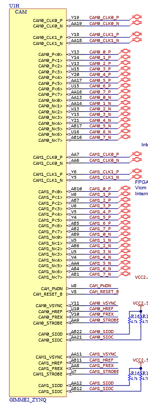

ich bin zur Zeit dabei ein Board zu programmieren wo 2 integrierte
Omnivision OV10810 drauf sitzen.
Ich habe laut Datenblatt 16 Single ended Ausgänge der Kamera, die ich
durch IBUFGDS zu 8 zusammengefasst habe. Ich habe auch für jede Kamera 2
Clocks. Außerdem habe ich Kanäle für VSYNC, HREF, FREX, STROBE.
Wie funktioniert die Logik dahinter? Ich steige nicht durch. Was machen
die 8 CAM0_0 bis CAM0_7? Wie wird sortiert welcher Pixel gerade
dargestellt wird? Wie soll ich die Daten dann schließlich auswerten? Ich
hatte vor das ganze in Verilog zu realisieren.
Ich weiß, es sind wohl Anfängerfragen, aber ich würde mich sehr freuen,
wenn mir jemand helfen könnnte.
Grüße
Lunarix
Zum Glück sind es keine Single Ended Ausgänge, sondern laut "bis zu 8
LVDS Ausgänge".
> Was machen die 8 CAM0_0 bis CAM0_7? Wie wird sortiert welcher Pixel
> gerade dargestellt wird? Wie soll ich die Daten dann schließlich
> auswerten?
Diese Fragen wird dir das Datenblatt beantworten. Das Datenblatt zum
Chip sollte mehr sein als nur die zwei Seiten, die man mit Google
findet...
> Ich hatte vor das ganze in Verilog zu realisieren.
Das ist extrem nachrangig.
Du musst erst mal herausfinden, WAS du WIE lösen willst. Und wenn du dir
davon ein "Bild" gemacht hast, kannst du es mit Verilog "beschreiben".
OP #4334965
vielen Dank soweit. Hier sind die Datenblätter, die ich zur Verfügung
habe:
(Datenblatt für Kamera)
http://www.datasheetlib.com/datasheet/1136294/ov10810-n91a_omnivision-technologies.html
(Datenblatt zum ganzen Board)
http://www.af-inventions.de/web/cms/upload/pdf/Gimme2_user_guide_v5.pdf
Im Anhang ist der Ausgang der Kamera.
Ich weiß es ist nicht viel, aber werdet ihr daraus schlauer als ich?
viele grüße
Lunarix
Gast #4335056
Sieht aus, wie ein Doppelbus mit je 7 Bits, die alle für sich auf zwei
Leitungen, also differenziell kommen. Ist sicher LVDS. Die beiden Kanäle
sind wohl 2 Kamera-lines, ist das Stereoskopie?
OP #4335119
Ja ist es, 2 Kameras on Board, sodass wie das menschliche Auge geguckt
werden kann (Entfernungsmessung...)
Ich bin für jede Hilfe dankbar wie diese Kamera funktioniert und wie ich
das halbwegs in ein Bild umwandeln kann mit OpenCV dann..
