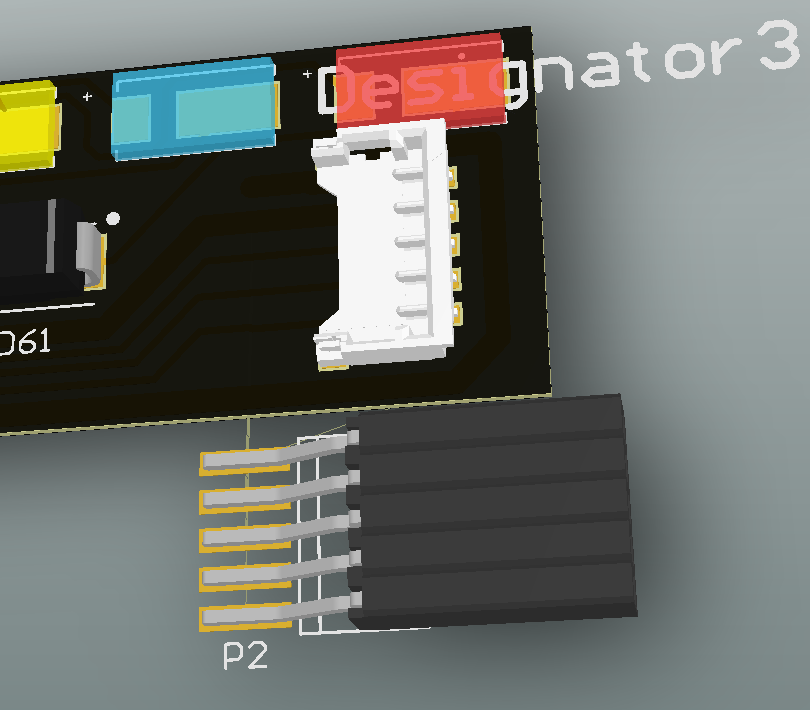

Ich bin aktuell auf der Suche nach einem geeignetem Pfostenstecker für
folgende Stiftleiste:
SLV W 3 SMD 048
http://www.fischerelektronik.de/web_fischer/de_DE/Steckverbinder/G01/Stiftleisten/PR/SLV_W3SMD048/index.xhtml
Zum Hintergrund:

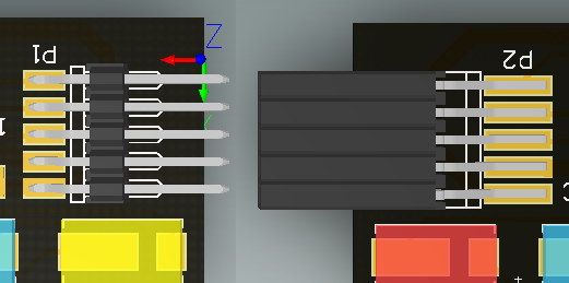

Ich arbeite gerade an einem "LED-Streifen" der aus drei Modulen
aufgebaut sein soll. Die Module sollen alle das gleiche Layout haben und
einfach ineinander gesteckt werden können. Leider ist der Platz ziemlich
begrenzt, weshalb ich bei 1.27mm Rastermaß bleiben muss. (siehe Bild -
Platinenbreichte 13mm) Eine simple Stiftleiste erschien mir da am
einfachsten. Um das ganze möglichst billig zu halten, ist das Layout
einseitig. Vielleicht soll das
ganze einmal auf eine Alukern platine, weshalb alle Bauteile SMD sein
müssen.
Das Gegenstück zum oberen Stecker ist folgender:
BLM 3 SMD 5 G
http://www.fischerelektronik.de/web_fischer/de_DE/Steckverbinder/G02/Buchsenleisten/VA/BLM3SMD5G/index.xhtml
Nun habe ich aber das Problem dass ich das ganze natürlich auch mit
Kabeln versorgen möchte. Ich habe aber leider keinen Pfostenstecker (wie
man ihn bei 2.54mm Rastermaß kennt) gefunden. (zur Aufnahme für
SLV...)Kennt da jemand eine Möglichkeit?
Falls es die nicht so klein gibt, wäre eine Möglichkeit natürlich ein
anderer Stecker mit dem gleichen Footprint.
Hat jemand eine Idee wie man das am besten lösen könnte?

Daran habe ich auch schon gedacht. Ich habe an der Seite noch ein
bisschen Platz übrig. Mein Vorschlag wäre Pads für einen zweiten Stecker
auf der Platine unterzubringen. Für den "Mittelteil" müssten dann die
Fischer Stecker bestückt werden und für den "Anfangsteil" ein
Pico-EZmate, der noch platz hätte.
Das wird meine erste Platine die ich auch bestücken lassen möchte. Wie
sieht es denn da mit den Kosten aus? Ist eventuell eine Adapterplatine
sogar günstiger als eine Bestückungsvariante?
Vielen Dank soweit schonmal.

Das Kabel hatte ich sogar schonmal in der Hand. Ich denke aber dass es
das nur zweireihig gibt :/
Ich werde dann mal überlegen wie viele Platinen es werden und ob eine
Adapterplatine oder Bestückungsvariate für meine Stückzahl billiger ist.
Vielen Dank euch beiden!
