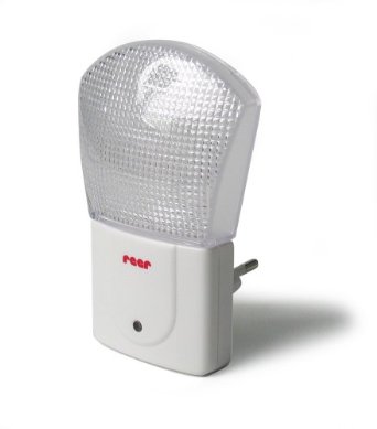

als frisch gebackener Vater habe ich mir mehrere Nachtlichter
angeschafft, damit man in der Nacht zum Wickeln nicht volle Pulle Licht
anmachen muss, auf dem Weg ins Kinderzimmer nicht stolpert und der
Kleine nicht wach wird.
http://www.amazon.de/reer-5060-LED-Nachtlicht/dp/B000R56O6M
Nun scheint der Helligkeitssensor für unsere Gegebenheiten nicht so gut
zu passen, denn er scheint hauptsächlich auf IR-Strahlung zu reagieren.
- wenn es draußen hell ist, ist das Nachtlicht aus (OK)
- wenn es draußen dunkler wird, geht das Nachtlicht an (OK)
Aber:
- wenn ich die Zimmerbeleuchtung (Ikea LED Lampen) anschalte und es
draußen dunkel ist, bleibt das Nachtlicht an (NICHT OK!)
- wenn ich die Wärmelampe über dem Wickeltisch anschalte, geht das
Nachtlicht aus (NICHT OK!)
Erstens ist es unschön noch so ein gelb leuchtendes Ding in der Ecke zu
haben, wenn das Wohnzimmer doch hell beleuchtet ist!
Zweitens ist es unschön, wenn das doofe Nachtlicht aus geht, wenn der
Heizstrahler an geht und wir nichts mehr sehen beim Wickeln. Nun müssen
wir doch wieder eine extra Lampe anschalten...
Kennt jemand Nachtlichter, die wirklich auf Helligkeit und nicht auf
"Wärme" reagieren?
Kann ich die vorhandenen Nachtlichter vielleicht irgendwie sinnvoll
anpassen?
Einen kleinen IR-Filter vor den Sensor zu kleben würde wohl dazu führen,
dass das Ding dauerhaft an ist...
Hat jemand eine Idee?
Ansonsten werden wir wohl einfach das erste Jahr mit den gelben Singern
leben müssen, wie sie eben sind... ein typisches erste Welt Problem :D
Vielen Dank!

Ich habe drei "Glühbirnen" in der Lampe. Jede Birne für sich strahlt
aber schon gut rundherum aus... im Zimmer ist es wirklich taghell und
gut ausgeleuchtet mit warm-weißen Licht. Das Licht wird an den weißen
Wänden auch gut reflektiert. Das Nachtlicht steckt in der Steckdose nahe
der Tür, gleich nebenan hängt die Lampe über dem Esstisch und das
Nachtlicht trotzdem an :)
Es hat wirklich nichts mit irgendwelchen Helligkeiten oder
Abstrahlwinkeln zu tun. Offenbar hört das Spektrum der LED Lampe da auf,
wo das Spektrum des Nachtlichtes anfängt...

Hauptproblem wird sein, dass der Lichtsensor im Nachtlicht noch ein
CDS-Widerstand ist, wie er schon seit Jahrzehnten verwendet wird. Die
Dinger haben halt eine andere spektrale Empfindlichkeit als ein neuerer
Lambda-Sensor.
