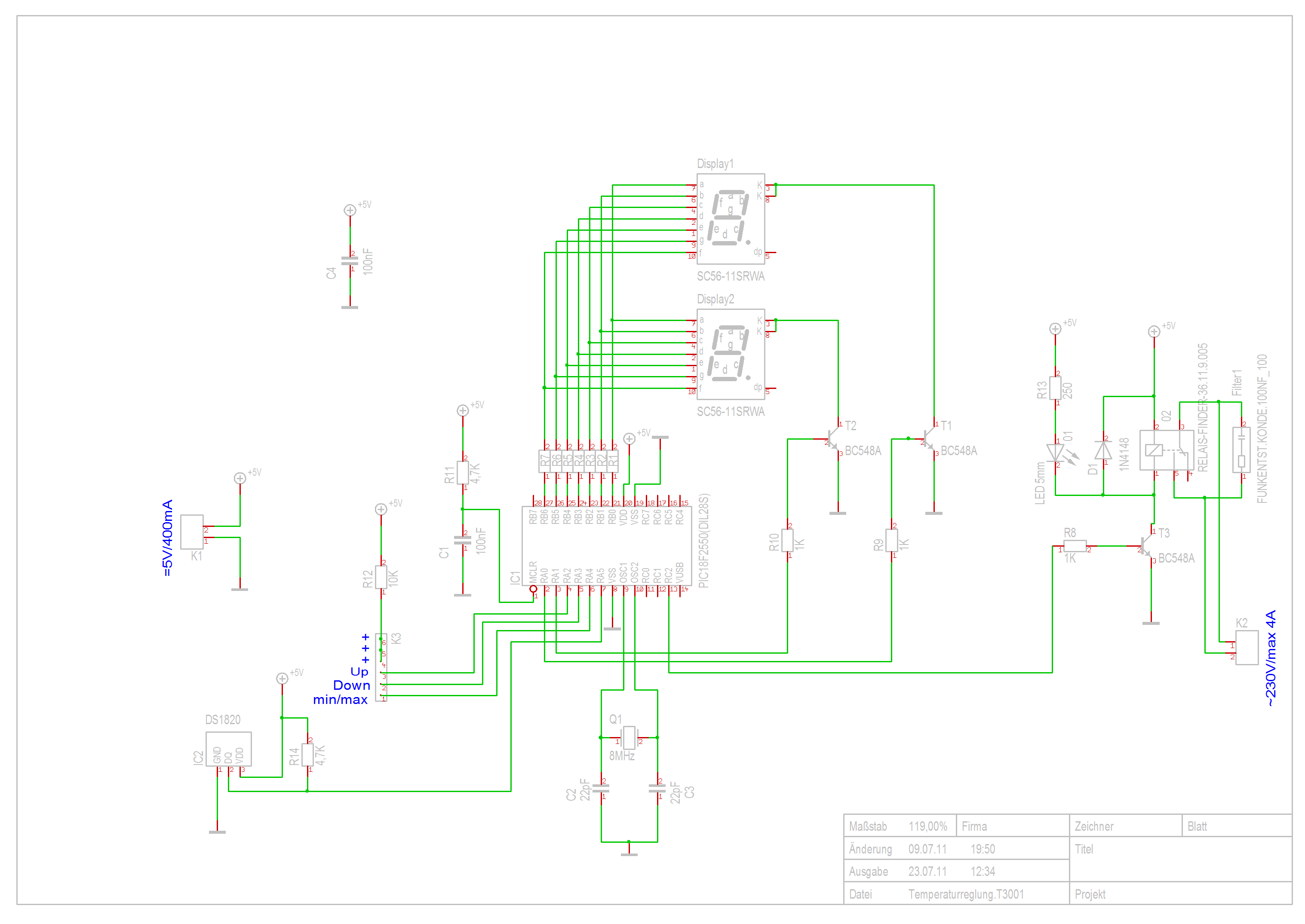

Vielleicht sowas:
Beschreibung:
Mit 2 7-Segmentanzeigen wird die Temperatur ausgegeben
welche von einem DS1820 ermittelt wird.Mit der
MIN/MAX- Taste wird zuerst die Temperatur eingestellt,
bis wohin aufgeheizt werden soll. Mit nochmaligen drücken
des Tasters, wird die min. Temperatur eingestellt, ab wann
wieder aufgeheizt werden soll.Diese Werte bleiben auch nach
ausschalten der Betriebsspannung erhalten. Müßen also nicht
immer wieder neu eingestellt werden.
Durch kleine Änderungen am Programm, kann man die Schaltung
auch als Lüftersteuerung benutzen.
