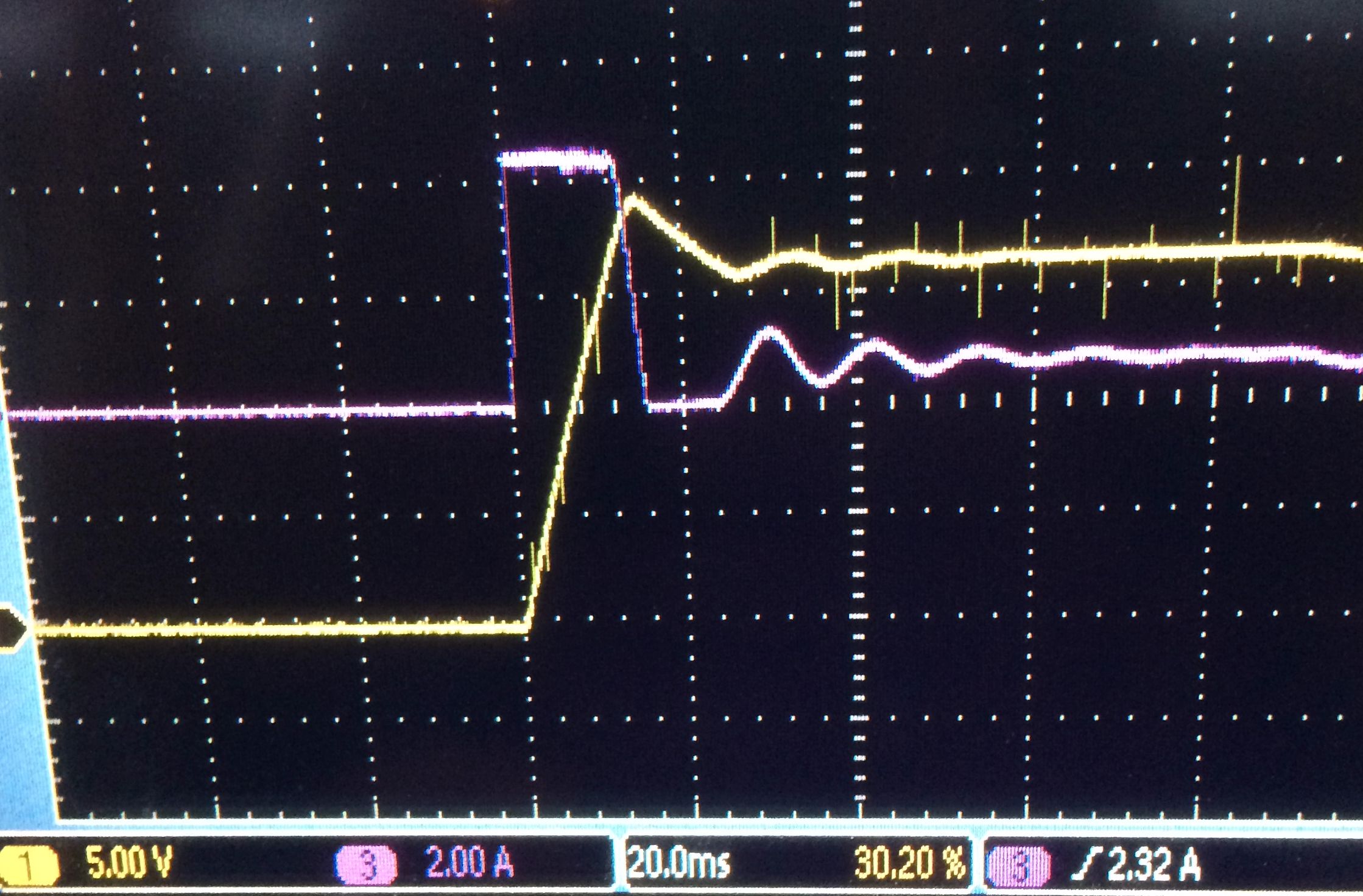

ich bastele grade an einem Buck-Converter mit einem STM32F0. Dabei wird
über einen Komparator der Strom begrenzt (Komparatorausgang geht auf den
Break-Eingang. Derzeit ist die Stromgrenze auf 4A eingestellt, später
soll es auf 8A hoch gehen.
Zur Frage: Solange die Strombegrenzung aktiv ist, soll mein Regler nicht
weiter aufdrehen, weil er sowieso nicht mehr Energie vom Stromregler
bekommt.
Ich taste die Spannung Center-Aligned per ADC+DMA ab, und nach 8
Wandlungen bilde ich den Mittelwert der Werte und Regle die Spannung
nach.
Jetzt würde ich mir einfach einen Interrupt erzeugen, wenn der
Stromregler den Break betätigt, ein Flag setzen und dann beim nächsten
Regleraufruf den Reglertask einfach überspringen und das Flag löschen.
Also quasi ein Anti-Winddown. Hat jemand eine elegantere Lösung?
Alternativ könnte man statt eines eigenen Flags auch das
Break-Interrupt-Flag (BIF im TIM_SR) gleich nutzen. Anbei mal ein Bild.
Ich möchte halt verhindern, dass es einen Überschwinger gibt.
Gelb die Ausgangsspannung, Lila der Strom durch die Induktivität
(1,5mH/15A).
