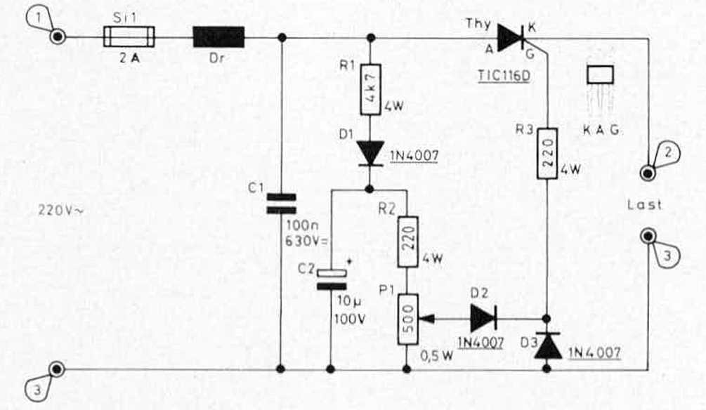

Hey,
Ich habe eine Phasenanschnittsteuerung nach dem Schaltplan im Anhang
gebaut.
Das ganze soll eine Bohrmaschine steuern.
Leider habe ich das Problem, dass die Bohrmaschine (oder auch eine
Angeschlossene Glühbirne) etwas ruckelt (bzw. flackert).
Was kann ich dagegen tun?
Danke & Gruß
Felix

Wolfgang hat zwar geschrieben, dass du einen Triac verwenden solltest,
setzte wohl aber auch voraus, dass du sowohl TRIACs, als auch deren
Ansteuerung kennst. In deiner Schaltung reicht es nämlich nicht, einfach
SCR aka Thyristor durch einen TRIAC zu ersetzen.
Lies die doch mal die Funktionsbeschreibung durch, dann siehst du unter
Grundprinzip auch, was du ändern musst:

Hallo
die Schaltung ist uralt. Ist gedacht zum "regeln" eines Universalmotors.
Durch die Gegen-EMK des Motors wird der Zündpunkt verschoben und damit
die Drehzahl "stabilisiert".
Die Schaltung gab es mal mit Variationen bei ELV und Elektor.
