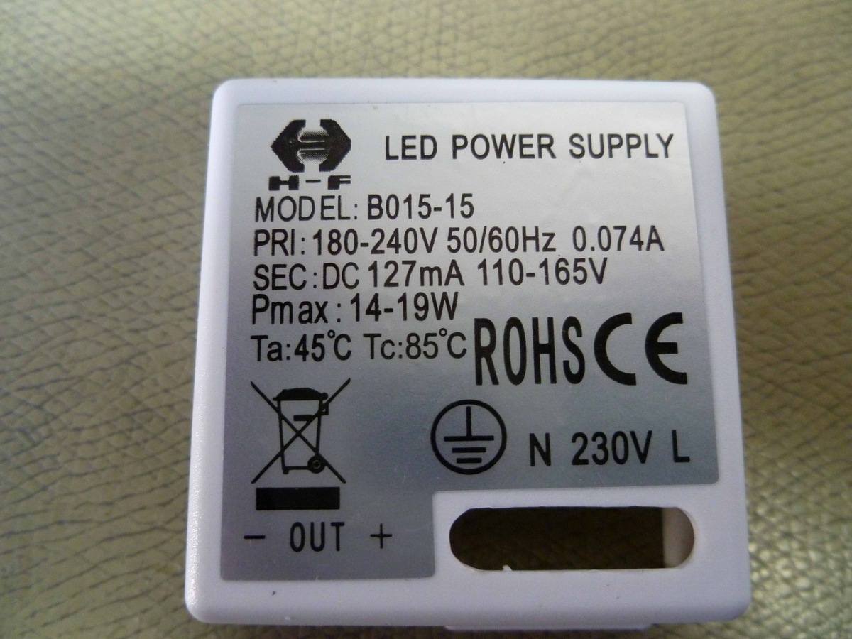

der LED Treiber meiner Deckenlampe hat leider das Zeitliche gesegnet.
Der Aufdruck:
H-F
LED POWER SUPPLY
PRI: 180-240V 50/60Hz 0.074A
SEC: DC 127mA 110-165V
Pmax: 14-19W
Hat jemand eine Ahnung wo ich so ein Teil her bekomme?
Ich finde einfach nichts.

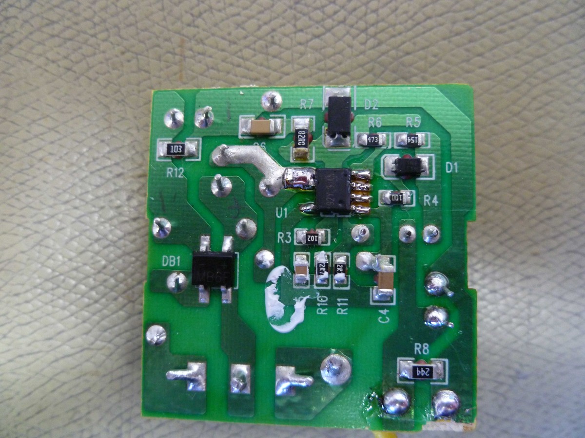

Im Treiber ist nicht viel wo kaputt gehen kann. Vermutlich ist es der
Schaltregler. Der hat ein SO-8 Gehäuse, allerdings nur mit 7 Beinchen
und trägt die Aufschrift: 92YL3JAN
Auch dazu kann ich einfach nichts finden.

Poste doch mal ein Foto vom Baustein, damit wir einen Anhaltspunkt
bekommen. Ich habe da so ein paar Vermutungen, wenn es nicht gerade ein
China-Baustein ist.

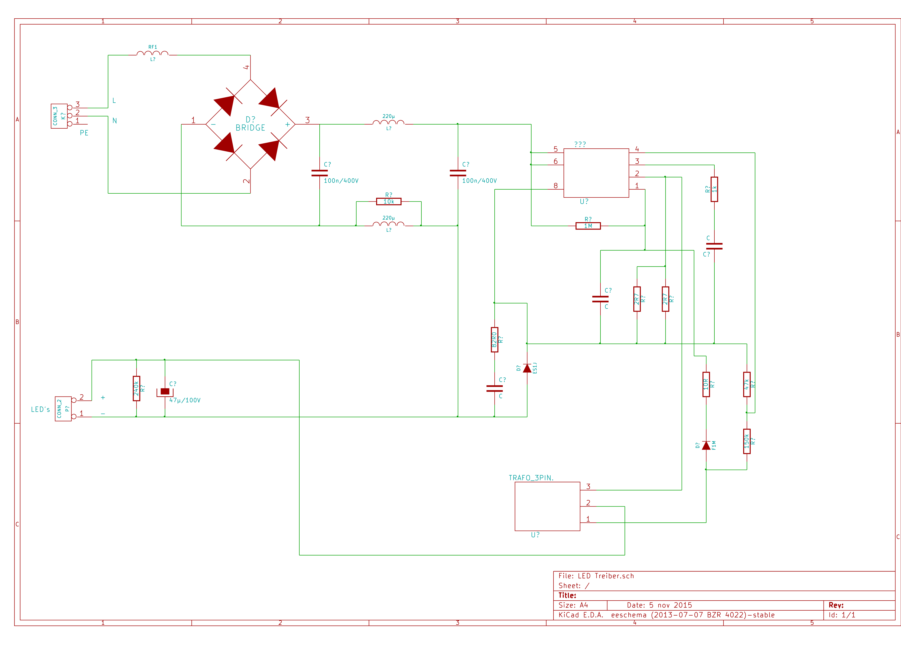

Noch besser wäre, du skizzierst die Schaltung - ist ja nicht viel, wie
du schreibst. :-)
OP #4337054
Anbei mal ein Schaltbild und ein paar Bilder von dem Teil.
Das Schaltbild ist vielleicht noch etwas durcheinander, aber man müsste
erkenne um was es geht.

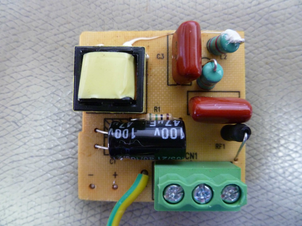

Was mir aufgefallen ist, an der Sekundärseite ist ein Elko mit einer
Spannungsfestigkeit von 100V verbaut. Laut Typenschild liegen am Ausgang
bis zu 165V!
Einbauen tue ich den Treibe bestimmt nicht ohne hier einen anderen Elko
einzusetzen.

Ich bin der Meinung, dass durchaus einige andere Bauelemente für einen
Defekt in Frage kommen.
Ich sehe im Eingangskreis einen Brückengleichrichter, der vermutlich nur
600V Sperrspannung, vielleicht 800V Sperrspannung hat. Der liegt direkt
am Netz. Transiente Spannungsspitzen im Netz können ihn leicht ins
Jenseits befördern. Ggf. mal auslöten und nachmessen oder in der
Schaltung die Spannung dahinter mit einem Scope ansehen, sofern die
Möglichkeit besteht.
Auch die anderen Dioden wie auch der kleine Trafo würden zu einem
Totalausfall des Bausteins führen. Auch die lassen sich verhältnismäßig
einfach durchtesten.
Das Schaltregler IC ist vermutlich keine allgemein erhältliche
Standardware, kann mich aber auch täuschen.

Ach du Sch... das ist ein Schaltregler ohne Netztrennung. Heißes Thema,
im wahrsten Sinn des Wortes! Du solltest innerhalb der Lampe höllisch
vorsichtig sein - wir wollen ja keine Antwort von deinen Erben. Ein
Scope ohne Trenntrafo dranzuhängen ist keine gute Idee!
Erst einmal sieht es aus wie ein invertierter Buck, könnte aber auch ein
Flyback mit Sparwicklung sein.
Für das IC hatte ich kurz so etwas wie den RT8468 von Richtek im
Verdacht, solche Bausteine werden in Asien pinkompatibel in Massen
verbaut. Die Pinbelegung ist aber doch unterschiedlich:
www.richtek.com/product_detail.jsp?p=RT8468
Was mich im ersten Moment beim Typenschild wundert: da steht Sec
110..165V drauf, aber der C am Ausgang hat nur 100V, sieht auch manuell
gelötet aus. Wenn die Spannung wirklich bis auf 165V hochlaufen kann,
müsste da mind. ein C mit 200V rein.
Außerdem traue ich diesen asiatischen, braunen Kondensatoren nicht, von
denen zwei Stück drin sind. Habe schon Unmengen davon ausgetauscht, weil
sie einfach keine Kapazität mehr hatten. Inzwischen denke ich gar nicht
mehr nach, und tausche sie blind, falls sie mir doch noch einmal in
China-Ware begegnen.
Die Stromüberwachung ist vermutlich mit R10/R11 realisiert, wobei ich
eher auf einen toten C1 (47µ, 100V) tippe. Wie gesagt, 100V sind dort
nicht ausreichend.
Miss doch auch mal die Dioden nach, wie Diwo schon gesagt hat. Bei der
Brücke am Eingang kannst du auch die Flussspannung ohne Auslöten mit
einem Multimeter im Diodenmodus messen. Falls du die Sperrrichtung
prüfen möchtest, musst du die Brück aber tatsächlich auslöten - oder
aber du legst mal ein paar Volt Wechselspannung aus einem Trafo statt
der Netzspannung an, dann kannst du auch mit einem Scope messen :-)

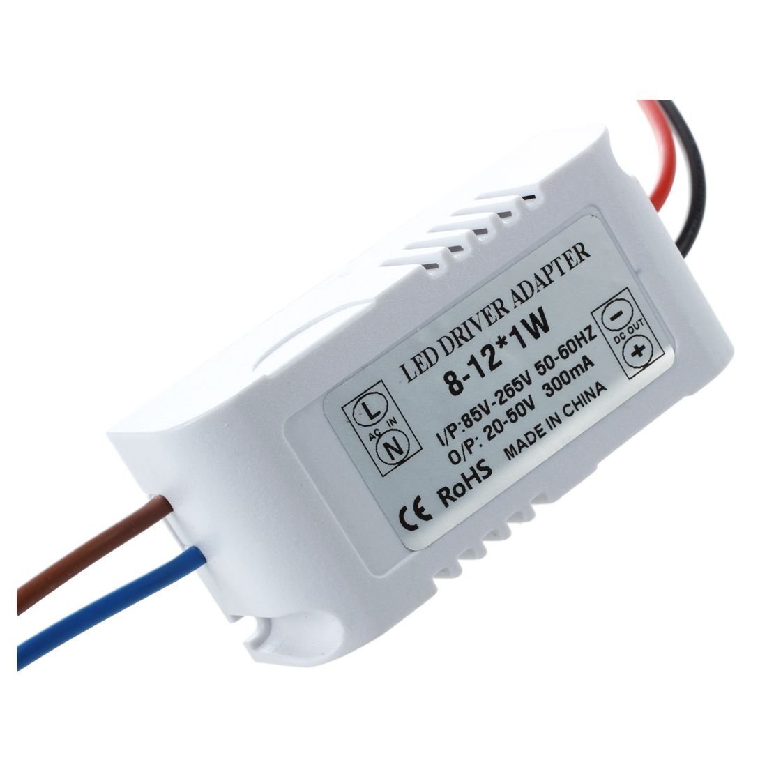

Habe diesen Treiber als Ersatz genommen, alle 8 LED-Leisten parallel
geschaltet- läuft.(LED Driver Adapter 8-12*1W, Input 85-265V, Output
20-50V 300mA, bei Amazon für 2,22€ geschossen- kam nach ca. 1 Monat aus
China).
