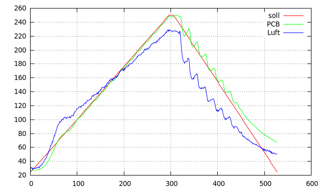

Die Steuerung vom T962 ist Mist. Ausserdem misst der T962-A Mist, weil
er die Luft-Temperatur misst.
Im Anhang eine Grafik von der Luft-Board Abweichung. Bei den niedrigeren
Temperaturen ist die Luft erstmal heisser, im interessanten
Temperaturbereich ist die Luft dann aber kälter als das Board.
Wie andere/neuere T-962-Modelle die Temperatur messen weiss ich nicht.

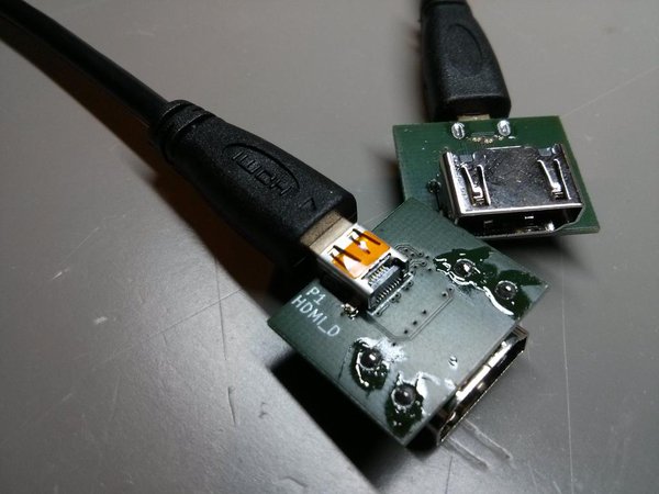

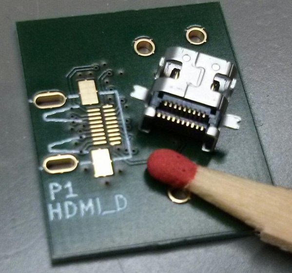

Zuletzt hab ich auch 2x HDMI-micro Buchse (Bild im Anhang) mit 0.4mm
pitch, 0.2mm breiten pads auf Anhieb erfolgreich mit stencil+Pbfree
Paste aufgelötet. Eine Reihe der Pads liegt dabei unter der Buchse aus
Metall. Da kommt also gar kein IR direkt dran, funktioniert trotzdem.
Wie gut die Lötstellen wirklich sind kann man zwar ohne Röntgen nicht
richtig sagen, beide Buchsen liefern aber ein einwandfreies HDMI-Signal.
