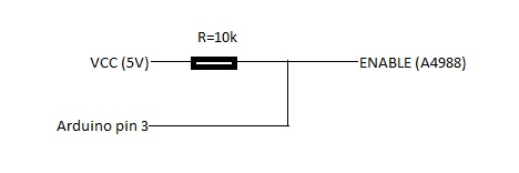

Vielen Dank für eure Antworten. Ich habe nur noch eine Frage zu den
Pullup-Widerstand.
Da es an meinem A4988 ein ~ENABLE ist (also LOW = Eingeschaltet) lege
ich den Pullup an VCC (Logik) und schließe z.B. pin 3 des Arduinos
zwischen Widerstand und ENABLE. Und wenn ich dann den pin 3 auf LOW
stelle ist ~ENABLE = Enabled, ist das so richtig ?

Ulrich F. schrieb:
> Da ist zu sehen, dass ENABLE schon mit einem 100K Pulldown versehen
> wurde.
Er braucht aber einen Pullup. Wenn der Pulldown vorhanden ist, dann darf
der Pullup nicht zu klein werden.
Vielen Dank(!) für eure Antworten. Habe nun nach dem Motto "probieren
geht über studieren" es einfach mal so angeklemmt wie in meinem letzten
Post angegeben. Läuft jetzt wie gewünscht und auch das "rumgezicke" nach
reset/program hat ein Ende.
