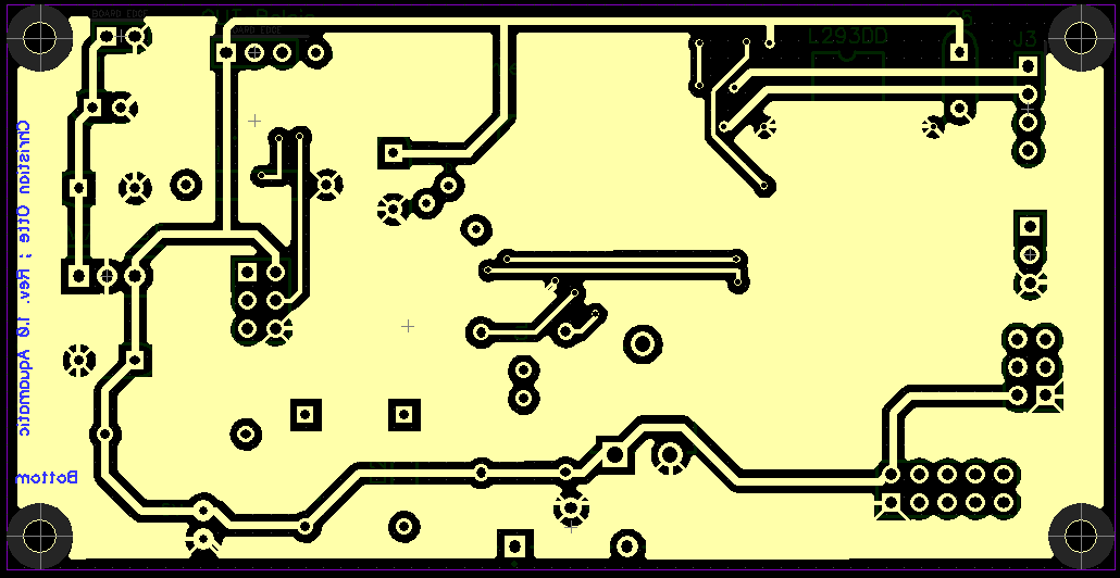

Und zwar habe ich eine Platine bestückt und zur Kontrolle mittels
Multimeter durchgemessen. Nun ist es wie es kommen muss. Ein Fehler der
sich mir nicht erschliessen will.
Ich habe auf der Platine ein Festspannungsregler L7805 CV der mir die
Eingangs 12V in 5 V verwandelt. Soweit so gut.
Die Bauteile und Steckverbindungen werden über diese 5 Volt versorgt und
nun das seltsame:

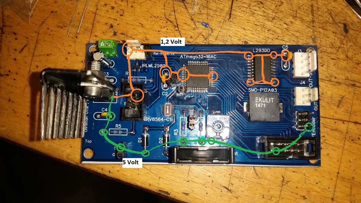

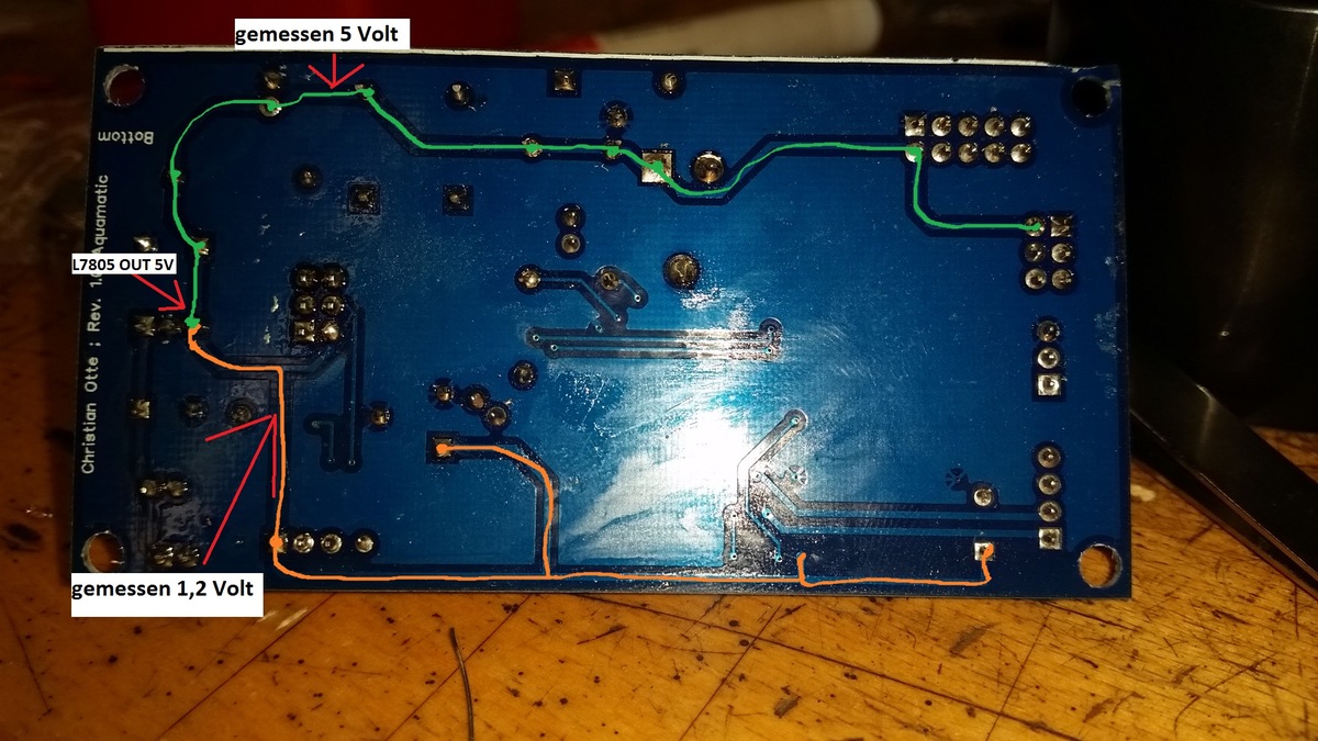

Am Out-Pin des L7805 teilt sich die Versorgung in zwei Zweige auf (grob:
nach oben und nach unten) im unteren Pfad und den daran angeschlossenen
Teilen messe ich die erwarteten 5 Volt problemlos. Im Oberen Pfad messe
ich allerdings nur 1,2 Volt.

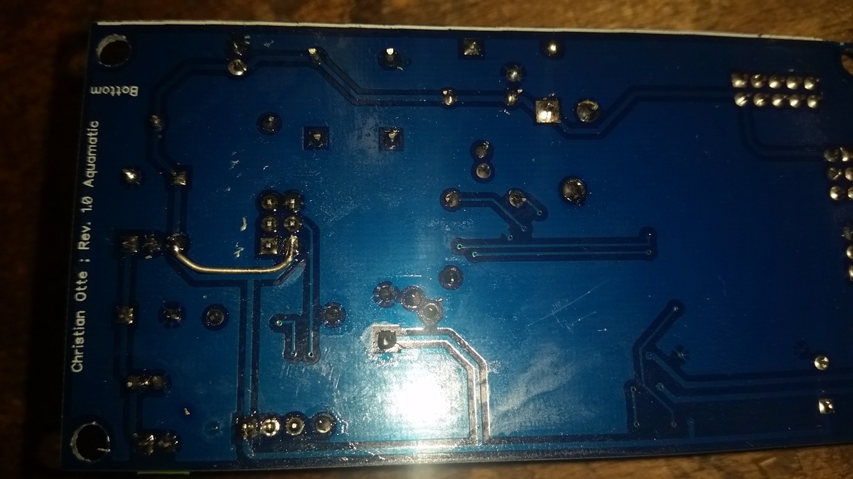

Ich habe bereits eine kalte Lötstelle oder ähnliches vermutet und
kontrolliert sowie etwas nachgelötet. Das brachte allerdings nicht den
gewünschten Erfolg.

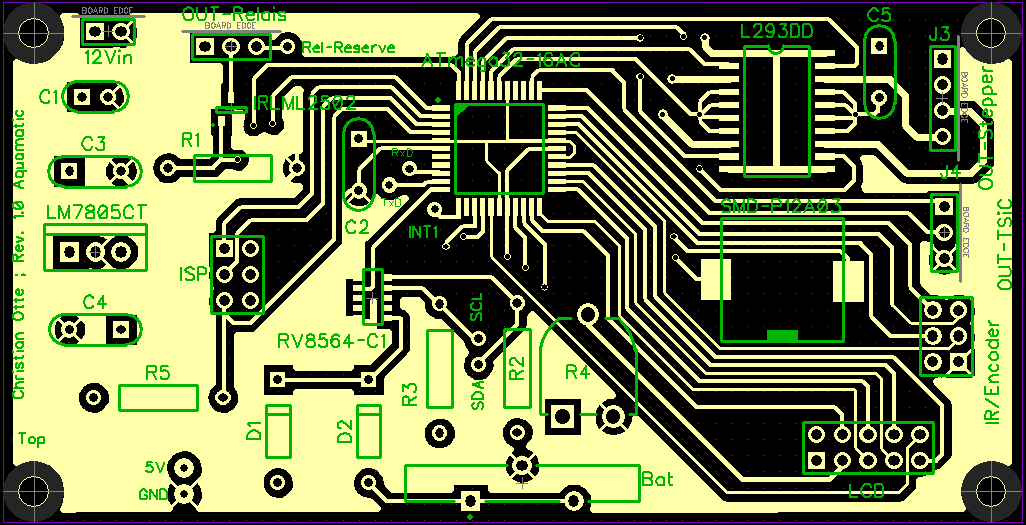

Nun bin ich mittlerweile schon recht Betriebsblind und brauche eure
Hilfe dabei. Im Anhang habe ich Bilder der Platine sowie der
Layout-Datei. Zugriff auf den Schaltplan habe ich momentan leider nicht.
Ich denke es wird nur eine Kleinigkeit sein aber ich komme einfach nicht
drauf. Hat schonmal wer eine ähnliche Situation gehabt?
Was habe ich falsch gemacht?
Vielen Dank schonmal
Christian

Wie soll das gehen wenn es die gleiche Leiterbahn ist?
Da bleibt nur ein Haarriss oder eine Leiterbahn die nicht bis an das Pad
reicht.
Fahr doch die gesamte Leiterbahn mal unter dem Mikroskop ab.
#4335220
Beim Schluss würde ja die Spannung gesamt weg brechen, also kann es nur
die Leiterbahn sein.
Um das zu testen, musst du vom 7805 ein Kabel (Fädeldraht) zum nächsten
Punkt löten, wenn dann dort die 5V anliegen, dann ist es am ersten Stück
(so vermute ich das).

Genau die Gedanken hatte ich auch schon.. also das eigentlich die
Spannung gesamt wegbrechen müsste.. ich werde deinen Vorschlag mal
aufgreifen und die Leiterbahnen stück für stück überbrücken .. mal
schauen was passiert
