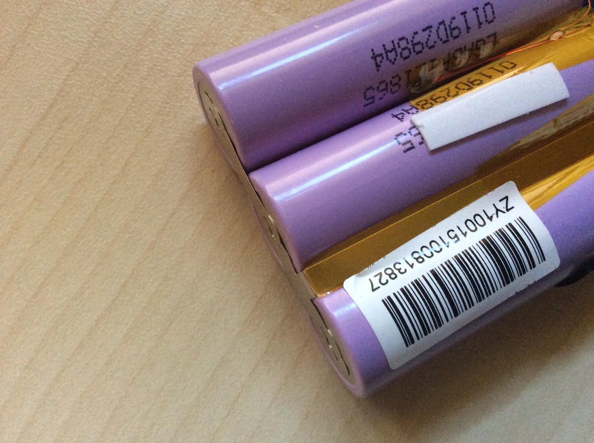

Die Powerbanks, die ich verwenden will haben 10000 mAh und bestehen aus
3x LGABF1L1865 3350mAh und 3,6V. Die 3 Zellen sind parallel in der
Powerbank verschaltet. Maximaler Entladestrom der Zellen ist mit 1,5C
angegeben. Am besten ist denke ich aber eine Entladung von maximal 1C.
Somit wären 3 * 3350 = 10 A möglich. Das sollte reichen.

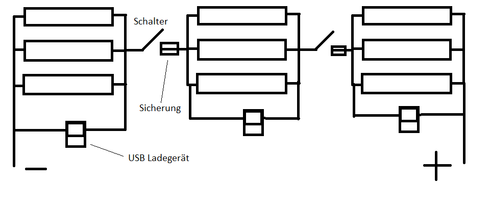

Ich habe mal eine kurze Skizze der Schaltung angehängt.
Laden will ich die Powerbanks aber wieder gerne über den USB Anschluss,
da ich so eine gute Kontrolle des Ladevorgangs habe. Die Frage ist hier
ob ich dafür die Serienschaltung auftrennen muss. Wenn ich einfach 10
USB Ladegeräte nehme sollten diese doch voneinander isoliert sein, oder?
Und wie sieht es mit Ladegeräten aus, die 5 Ports haben?
Falls die Powerbanks zum Laden wieder getrennt werden müssten, könnte
man dies ja mit einem Stecker/Schalter realisieren. Problem sind hier
die vielen Sicherungen, die man dann benötigen würde. Kann man auch
einfach auf die Sicherungen verzichten? Beziehungsweise wie viel
Verluste verursachen die Sicherungen im Entladekreis?

Unfug.
10A sind wenig. Die Verkabelung wird auch nicht dafür ausgelegt sein.
Hohe Verluste durch dünne Kabel und viele Verbinder. Schutzschaltung
nicht für 10A ausgelegt, geschweige denn für den Anlaufstrom. ...
Laden geht mit 10 einzelnen Ladegeräten. 5-fach-Lader o.Ä. gehen nur mit
Auftrennen des Packs.
Gast #4335669
Die vielen Sicherungen und Schalter in Reihe sind Unfug. Viel zu hohe
Übergangs/Durchlasswiderstände.
10A sind garantiert viel zu wenig für den Anlauf bzw. Blockierstrom des
Motors, aber Motortyp/Daten sind ja nicht genannt.
Normale multi USB Lader kannst du ohne auftrennen nicht nehmen, da die
eine gemeinsame Masse haben (Da hätten die Sicherungen wieder Sinn,
damit dir nur der Multilader abraucht und nicht noch die Akkupacks dazu)
Du bräuchtest also 10 USB Lader mit galvanisch getrennten Ausgängen.
Überlege dir warum Millionen von Modellbauern, E Bike Herstellern ein
Akkupack mit einem Balancer bauen, statt deine Idee umzusetzen.

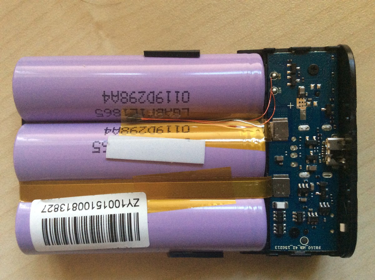

Gast #4335692
Hier mal ein Bild der Anschlüsse der Powerbank. Sind die Leitungen nicht
groß genug? Man könnte diese ja noch verbessern. Und man kann ja auch
größere Kabel nehmen.
Mit 10 A komme ich auf eine Leistung von 360 Watt. Würde den Motor aber
eher mit 250W betreiben. Zudem könnte man eine Antiblitzschaltung für
den Anschluss verwenden.

> groß genug?
Hatte im 1.Post überlesen, dass du direkt an die Akkus willst.
Für 10A sind die ok. Ich frag mich trotzdem warum man sich die
Verkabelung und Laden mit 10 Ladegeräten antun sollte.

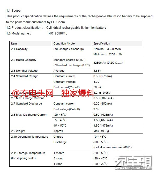

Ich denke jetzt auch, dass das Risiko zu hoch ist die Zellen aus den
Powerbanks zu nehmen. Hier nochmal eine Datenübersicht. Bei niedrigen
Temperaturen würde der Entladestrom auf jeden Fall nicht mehr reichen.
Deshalb werde ich wohl eher diese hier verwenden:

Noch ein Nachtrag: die Schutzschaltungen der Powerbank em werden dir
sofort beim ersten Abschalten um die Ohren fliegen da die abschaltende
Elektronik dann die volle Spannung der restlichen Zellen ab bekommt,
dies aber nicht verkraftet!
Mit den genannten Zellen bist Du dann auch, was den Maximslstrom angeht
vollkommen auf der sicheren Seite.

Da es nur 3 sind, würde ich diese dann mit 3 potentialfreien Ladegeräten
laden. Sind diese einfachen USB-Ladegeräte für Handys galvanisch
getrennt?
