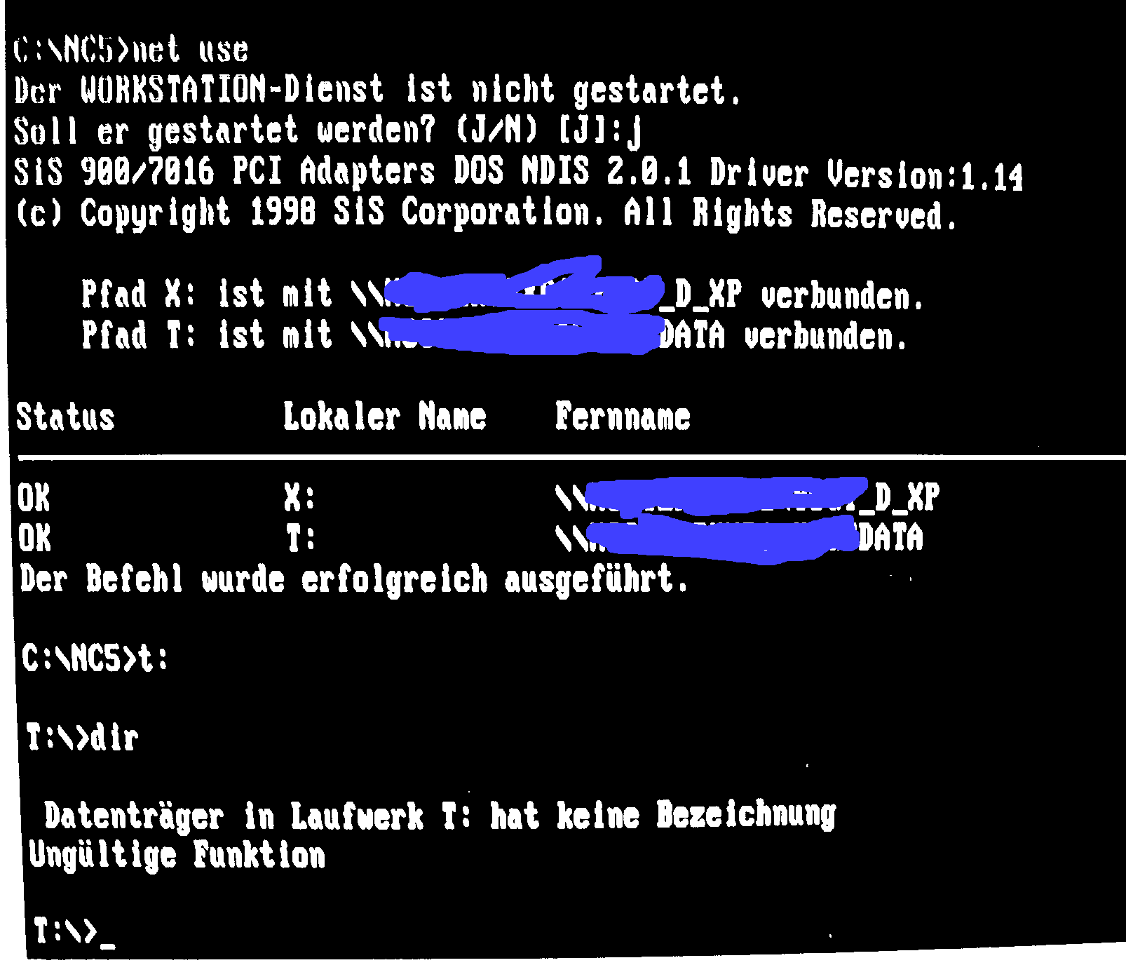

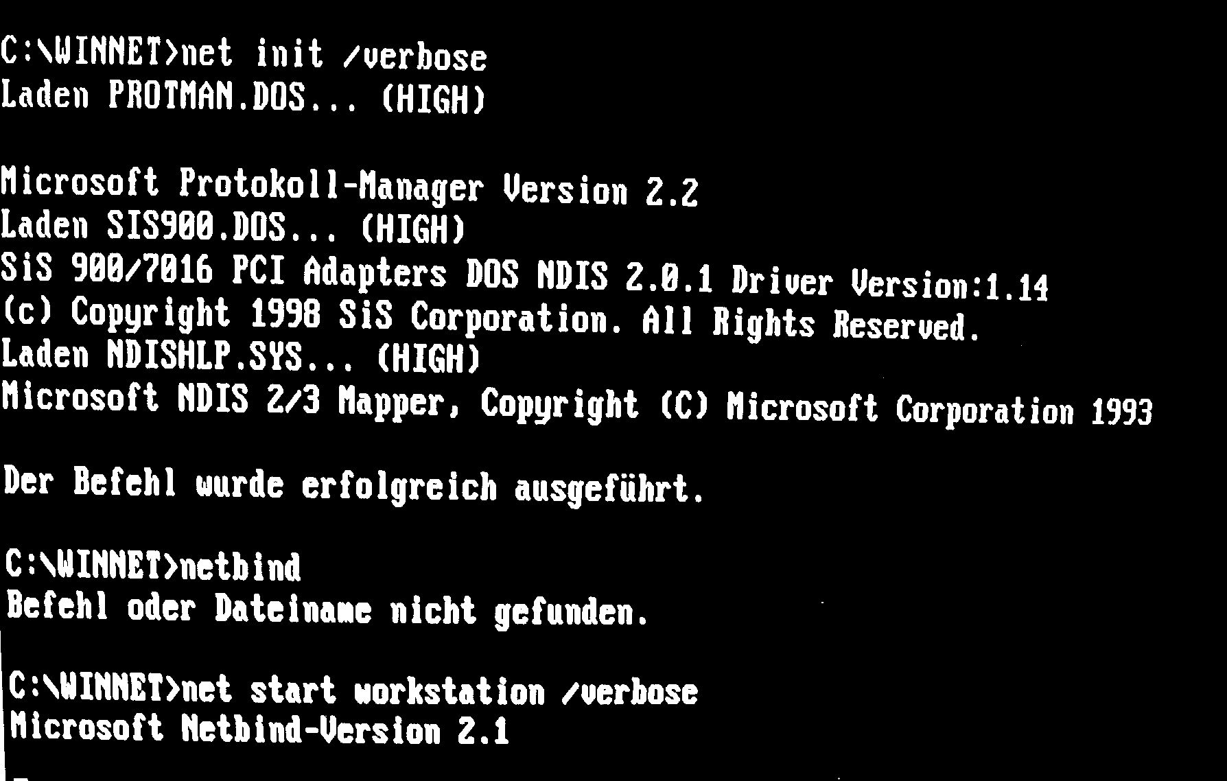

Netzwerk/Netbeui... Meine Versuche, netbeui auf dem Neu-PC zum spielen zu bringen sind bislanggescheitert. Hat das einer eine Idee? Der Befehl "net init /verbose" wird erfolgreich ausgeführt Der Befehl "net start workstaion /verbose" hingegen hängt bei netbind... (siehe screenshot) Vielleicht habe ich etwas vergssen. Mein Vorgehen war: Vom ALT-PC habe ich alle Dateien, also auch PROTOCOL.INI und SYSTEM.INI übernommen und darin den Treiber auf SIS900 umgestellt. Natürlich habe ich auch Treiber in das zug. Verzeichnis kopiert. Der Aufruf "netbind" im Screenshot bitte nicht beachten, Fehler meinerseits!

Hanns-Jürgen M. schrieb: > Nach Durchlaufen des SETUPS scheint aber kein TCP > CLient sondern ein Netware Client installiert zu werden. So ganz aus dem Dunkel vergangener Zeiten: man muss glaube ich beim Protokoll NETBEUI entfernen (Standard) und TCP/IP zufügen. Wenn man das denn will. Georg
#4420755
Hanns-Jürgen M. schrieb: > Aber die angeblich erfolgreich eingebundenen Freiegaben sind auf dem > DOS-PC leer, der Befehl DIR gibt nichts zurück. Ich denke das ist eher ein Problem des Dateisystems als des Netzwerks. Ich habe gerade mal meine DOS-Maschine angeworfen, ich muss ja eh ab und zu nachsehen ob sie noch läuft. Ich kann da problenlos auf meinen Win2000-Server zugreifen, natürlich nur mit 8.3-Dateinamen, was bei einem Server, bei dem ich seit Jahren mit langen Dateinamen arbeite nicht so toll ist, aber immerhin. Linux-Server hat auch immer geklappt. Anbei die aktuelle START.BAT: <code> c: cd \msnet net initialize netbind.com umb.com tcptsr.exe tinyrfc.exe nmtsr.exe emsbfr.exe rem net start net logon "User Passwort" /yes net use f: \\server\server_c /persistent:no Protocol.ini: [network.setup] version=0x3110 netcard=ATPNP,1,ATPNP,1 transport=tcpip,TCPIP lana0=ATPNP,1,tcpip [TCPIP] NBSessions=6 SubNetMask0=255 255 255 000 IPAddress0=192 168 005 110 DisableDHCP=1 DriverName=TCPIP$ BINDINGS=ATPNP LANABASE=0 [protman] DriverName=PROTMAN$ PRIORITY=MS$NDISHLP [ATPNP] DriverName=ATPNP$ </code> Georg
@Georg wieviel Arbeitsspeicher bleibt Dir nach Deinem Netzwerkstart? Hanns-Jürgen
Georg schrieb: > Hanns-Jürgen M. schrieb: >> Aber die angeblich erfolgreich eingebundenen Freiegaben sind auf dem >> DOS-PC leer, der Befehl DIR gibt nichts zurück. > > Ich denke das ist eher ein Problem des Dateisystems als des Netzwerks. > Hmm, ja, das Netzwerk (z.Zt. netbeui) läuft offenbar, denn der Befehl net time \\xxxx \set \yes wird erfolgreich ausgeführt. Aber die Inhalte der verbundenen Freigaben sind nicht zu sehen.. Ich erinnere mich gaaanz dunkel, daß ich dieses Prob auch schon auf meinem alten DOS-PC hatte.... Grübel

So, ein nicht so tolles Heureka... ich kann nun auf den Hostrechner mit richtig gemapten Freigaben zugreifen.. aber nur, wenn ich anstelle:
1 | |
den Aufruf
1 | |
nutze. Aber dies hat den Nachteil des horrenden Speicherverbrauches, so daß trotz voller UMB Nutzung (mein "oberer Speicher" hat 113 kB) nur rund 529 kB zur Verfügung habe. Auf dem alten Rechner blieben mir 571 kB. Ursache des Übels liegt IMHO im Netzwerkkartentreiber. Aber, "wott schälls". Notfalls kann ich damit leben, aber als hartnäckiger Mensch werde ich noch ein paar Möglichkeiten austesten und dann auch mal TCP/IP testen. Dazu folgende Frage: Der XP-Server hat für den DOS Rechner eine eigene Netzwerkkarte. Dieser würde ich einen feste IP zuweisen, ebenso wie (eine andere nat.) dem DOS-Rechner. Kann ich alternativ zur IP-Nutzung im Befehl "net use" den Server auch über den Servernamen ansprechen, wenn ich auf dem DOS-Rechner der Namen in einer hosts Datei auflöse? Ich vermute, daß ja. SO long Hanns-Jürgen
#4422027
Hanns-Jürgen M. schrieb: > Kann ich alternativ zur IP-Nutzung im Befehl "net use" den > Server auch über den Servernamen ansprechen, wenn ich auf dem > DOS-Rechner der Namen in einer hosts Datei auflöse? Hosts ist ja rein lokal. Was da drinsteht gilt, obs den benannten Rechner im Netzwerk gibt oder nicht. Netter Effekt: Unsere Sunworkstations mit ihrem Netzwerk waren nur per hosts konfiguriert, was u.a. dazu führte, dass ein bestimmter Server von Workstation A aus gesehen Mueller heissen konnte, von einer anderen Meier und von der dritten Schmid. Sowas erhöht die Übersichtlichkeit des Netzwerks natürlich ungemein. Du kannst also in hosts eintragen was du willst, TCP/IP des Servers und einen beliebigen Namen, muss nicht der des Servers sein - für den DOS-Rechner heisst er jetzt eben so. Würde ich aber nur machen wenn mir nichts anderes mehr einfällt. Hanns-Jürgen M. schrieb: > den Aufrufnet start full /yes Hast dus mal mit meinen Batch-Files probiert? Da hast du viel mehr Möglichkeiten. Was ich vergessen habe: du musst in CONFIG.SYS den Treiber ifshlp.sys laden. Ich erinnere mich im Moment zwar nicht was der genau macht, aber für das Netzwerk ist er unabdingbar. Georg
@Georg so, ich bastele wieder ein wenig. Ich habe das MS-Lanmanager installiert und die Dateien nach Deinen Vorgaben modifiziert (u.a. NWlink ausgeschmissen). (IFSHLP.SYS wird nat. in der confiog sys geladen, ist auch bei NETBEUI unabdingbar) Nur der Start des nettzwerkes "hängt" nach dem Befehl NETBIND. Es erscheint nur die Meldung: "MS-DOS LAN manager v2.1 Netbind" und nichts tut sich. Abbruch mit CTRL-C oder CTRL-BREAK nicht möglich, lediglich CTRL-ALT-DEL geht noch.. Wenn ich nun (wie vom setup.exe ursprünglich durchgeführt) vor dem Aufruf NETBIND.COM NWINK.EXE aufrufe, dann funzt es zunächst. D.h., ich kann "pingen", sowohl auf die IP Adresse als auch auf den Hostnamen.. Nur, warum soll nwlink (Netware ??) aufgerufen werden müssen?? Aber net use klappt (noch) nicht, der Befehl hängt bei mir. BTW Der Speicherverbrauch ist (noch) nicht akzeptabel. Hanns-Jürgen
..Nachtrag: net use funktioniert.. Aber trotz Optimierung habe ich nur rund 515 KByte Arbeitsspeicher und zudem ist das Übertragen von Files auf den Server unerträglich langsam. Ich habe wieder auf NETBEUI umgestellt. Das funzt. Das Thema DOS-PC liegt nun erst einmal wieder auf Eis. Ich warte jetzt auf einen Adapter, der CF-Karten auch mit SATA verbinden soll...
