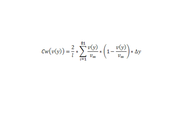

Hallo Zusammen,
ich schreibe momentan ein kleines C-Programm um Messwerte auszurechnen
und möchte diese Reihe in ein C-Programm realisieren.
Leider bin ich noch ein Frischling auf diesem Gebiet und weis nicht wie
man solch eine Formel in C programmieren kann.
Gibt es hier vielleicht jemanden der mir einen Ansatz bieten kann, bzw
mir helfen könnte?
Viele Dank :)

Stefan K. schrieb:
> Hallo Physiker,
> danke erstmal für deine Antwort,ja ich weis was eine For-Schleife ist.
> i=1, Aufsummierung vom 1. bis zum 81. Wert, meinst du das?
Ja, genau das steht ja in der Summenformel.
Wenn du es händisch rechnen müsstest, würdest du es ja auch nicht anders
machen. Du fängst mit einer 0 an, die schreibst du dir irgenwo auf, wo
du dann in weiterer Folge die jeweiligen Zwischenergebnisse addieren
wirst (oder du merkst dir dir jeweilige Zwischensumme).
Dann rechnest du den Wert für i gleich 1 aus und addierst ihn zu dieser
Summe.
Du rechnest die den Wert für i gleich 2 aus und addierst ihn zu der
Zischensumme.
Du rechnest dir den WErt für i gleich 3 aus und addierst ihn zu der
Zwischensumme.
Du rechnest dir den WErt für i gleich 81 aus und addierst ihn zu der
Zwischensumme.
Hast du auf diese Art und Weise alle i von 1 bis 81 abgearbeitet dann
ist die Zwischensumme gleichzeitig das Endergebnis für die komplette
Summe.
Und nichts anderes machst du in C auch
   summe = 0;
   for( i = 1; i < 82; i++ ) {
     berechne Wert für i anhand der in der Summe angegebenen Formel
     summe = summe + wert
   // damit ist das Summensymbol ausgewertet
Im Prinzip ist das auch nichts anderes, als das was du am Papier gemacht
hast. Nur in Form einer Programmiersprache und in der Form, dass du den
immer gleichen Anteil in der Berechnung so verpackt hast, dass du mit
einer Variablen in der for-Schleife durchzählen kannst.

Was allerdings in deiner Formel etwas seltsam ist:
das i kommt innerhalb des Summenterms überhaupt nicht vor.
Da würde ich noch einmal darüber nachdenken.
Denn die Summe für i gleich 1 bis 4 aller Zahlen die 5 sind, ist nichts
anderes als 4*5.
Da ich aber nicht weiss, was sich hinter v(y) verbirgt, könnte da
beispielsweise das i drinnen stecken.
