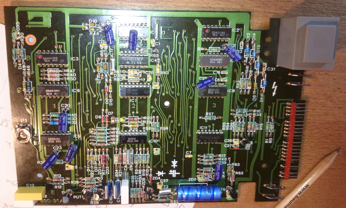

Habe gerade eine Nähmaschine Pfaff Typ 1029 von meiner geliebten
Göttergattin zur Reparatur bekommen. Erste Besichtigung, es tut sich gar
nichts...aber die Beleuchtung hinter der Nadel brennt.
Öffnen des "Gaspedals" ergab, dass dieses offensichtlich schon einmal
"repariert" wurde. Der Schleifer, der auf einer  kleinen Pertinaxplatte
laufen soll, (20K- 0) war verkehrt herum eingebaut Die Kontaktperle war
mit Sekundenkleber befestigt...trotzdem hat meine geliebte Gattin
berichtet, dass sie vor nicht soooo langer Zeit Gadienen mit der
Maschine genäht hätte. Für mich, nach Besichtigung des Gaspedals
eigentlich unmöglich! Nun denn...
Trotzdem tut sich nach diversen Versuchen am Motor garnichts.
Hat jemand eine Idee oder einen Vorschlag zur Fehlersuche???

Hallo Stefan,
also ich habe die Reparatur aufgegeben. Das Fusspedal ist defekt und
würde schon allerhand kosten. Weiterhin habe ich auf der "Hauptplatine"
defekte Tantals gefunden. Habe alle Tantals durch neue Elkos ersetzt,
hat aber nichts gebracht...damit habe ich die Reparatur für
wirtschaftlich uninteressant erklärt und den Kauf einer neuen Maschine
empfohlen.
Gruß Rainer

Hallo nochmal,
ich kann seit vorhin vermelden, dass die Maschine wieder läuft! Nachdem
sich anfangs der Kurzschluss in der Hauptplatine nicht sauber
lokalisieren ließ, habe ich angefangen, die Tantale auszulöten. Und mit
jedem entfernten Tantal wurde die Schaltung (direkt am Netzteilausgang
gemessen) etwas hochohmiger. Nachdem ich dann bei 5 der ausgelöteten
Tantale eine eine Niederohmigkeit herausmessen konnte, habe ich
kurzerhand alle Tantale ausgelötet und gegen herkömmliche Elkos ersetzt.
Anbei ein Foto der nun mit Elkos bestückten Platine.
Bitte nicht wundern, warum die so krumm und schief auf der Schaltung
sitzen, aber die Platine passte nur wieder unter die Maschine, nachdem
ich alle Elkos so abenteuerlich hingebogen hatte
An dieser Stelle noch mal vielen Dank und vielleicht hilft mein Beitrag
ja dem Ein oder Anderen mal...
Schöne Grüße
