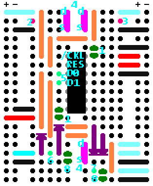

Ich habe einen kleinen Schaltungsteil für ein Breadboard designt und da
ich Anfänger bin bitte ich euch einen Blick darauf zu werfen. Dabei geht
es nicht wirklich um die Funktion (hab es auch nicht getestet), sondern
um den analogen Aufbau, damit ich es von Anfang an richtig mache und
darauf aufbauen kann.
Das Ding ist ein 2 bit-counter. Die Datenleitungen will ich zu den
Addressleitungen eines ROMs führen. Außerdem will ich noch ein AND und
ein NOR als asyncrone Leitungen zu anderen Teilen führen. Dafür habe ich
wired's genommen, da ein IC unnötig viel Platz einnehmen würde. Der IC
ist ein 74393, im RL würde es ein HC sein. Rote und Grauschwarze
Leitungen sind Stromanschlüsse. Hellblaue Leitungen sind Widerstände,
die genaue Stärke kenn ich noch nicht. Braune Leitungen sind
Datenleitungen. 1 sind Abblockkondensatoren. 2 und 3 sind Eingänge für
Clock und Reset. Sie werden durch jeweils einen NMOS (4) und
Pull-up-Widerstand negiert, da ich Low-to-high clock signale und
low-enable reset Leitungen benutzen will. Das wired OR wird ebenfalls
negiert. 5 sind die Datenausgänge des IC, 6 der des wired AND, 7 der des
negierten wired ORs. 8 sind 2 Kondensatoren, die eine Änderung der
Datenleitungen wärend des Umschalten des ICs kompensieren sollen.
Ich hoffe das ist gut verständlich und nicht zu kompliziert.
Danke.

Es ist vermutlich nicht kompliziert, aber so völlig unverständlich! Die
Sprache hier ist der Schaltplan.

Und wie sieht Dein Plan für Leute ohne Breadboard aus, kannst
Du etwas gezeichnetes liefern?

Dann bau es doch mal auf und poste ein Foto des Aufbaus.
Und den Schaltplan natürlich.

von Volvagia (Gast)
Tut mir leid, ich hielt es anfangs für eine gute Idee. Aber als ich es
vorhin angesehen habe musste ich auch kurz überlegen. Hoffe der
Schaltplan taugt mehr.
Hab mich scheinbar auch echt mieß ausgedrückt.

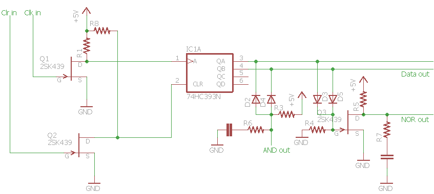

von HildeK (Gast)
Endlich ein Schaltbild. So lässt es sich eher reden.
- der 2SK439 ist ein nMOSFET, das Schaltbild zeigt eine JFET.
- mit nur ±5V UGSmax (Abs. Max. Ratings) scheint mir der nicht die
optimale Wahl zu sein
- die Filterung an den Wired-Verknüpfung ist vermutlich notwendig (je
nach Art der Nutzung dieser Signale). Es werden vermutlich kleine Spikes
entstehen, die man ggf. loswerden muss. Aber so, wie sie gezeigt ist,
hat sie eher wenig Nutzen - außer die Rs sind sehr klein. Die
Widerstände R6 und R7 müssen als Längswiderstände in die
Ausgangsleitungen AND und NOR und danach dann der C gegen Masse.
Es ist ein Pfriemeldesigen, digitale Signale korrigiert man nicht mir
RC-Kombinationen sondern durch ein entsprechend korrektes Design!
Stichwort: Moore-Automat z.B.
Die Frage, die bleibt: wie schnell soll den das alles laufen? Und,
unabhängig von der Taktfrequenz: die Slewrate der Eiingangssignale von
Logik darf allgemein einen Mindestwert nicht unterschreiten. Da hat man
mit RC-Filterung schnell Probleme.

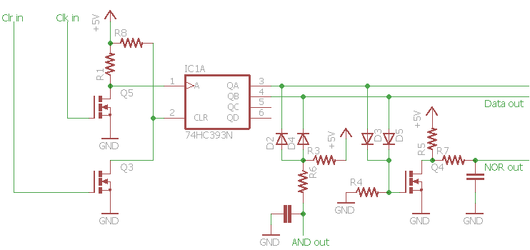

von Volvagia (Gast)
Danke
Die RTL und DTL habe ich gemacht um Platz zu spaaren. Von zwei ICs mit 4
Gates nur jeweils 1 bzw. mit 6 nur 2/3 zu benutzen kam mir sehr
verschwenderisch vor.

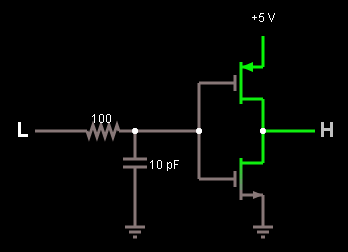

Ich habe den Schaltplan angepasst (Bild). Ursprünglich habe ich es mit
Flipflops gelöst (Bild, "<" ist dabei mein Symbol für die Clock-Leitung,
wegen den ähnliches Häkchen auf Symbolen).
Aber da das bei meinen Gedanken zur RL-Implementation sehr fragwürdig
wirkte kam ich auf die Idee als ich das Design eines CMOS-NOT mit
Kondensator zur Verzögerung sah. (Bild)
Handelt es sich dabei nicht um eine FSM? 4 Status mit fest codierten
Outputs. Über die Behandlung von Spikes weiß ich leider nichts, hab auch
noch kaum Text darüber gesehen. Auch ohne den AND/NOR würde es wohl
