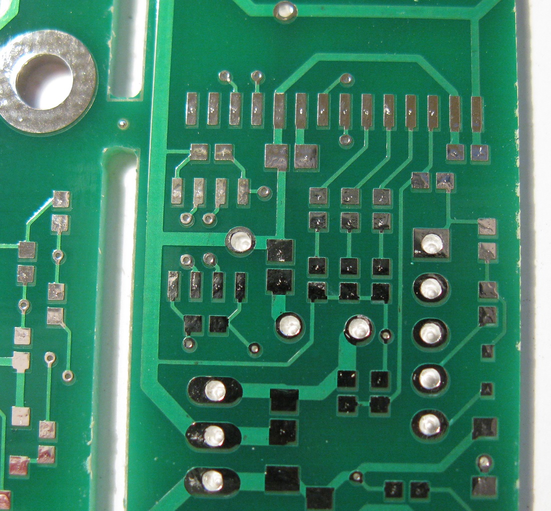

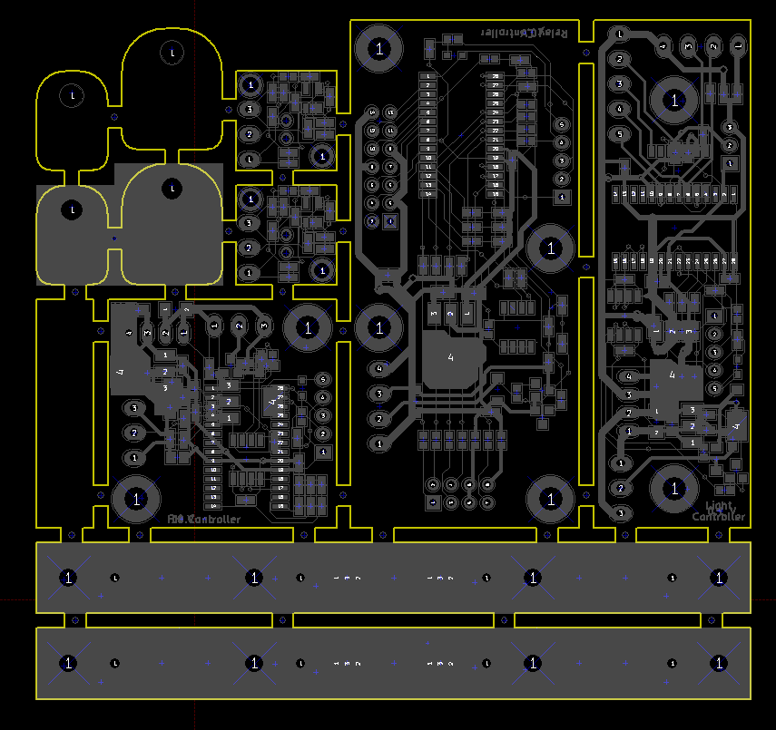

Ich habe einen eigenen Mini-Multinutzen zusammen gestellt(siehe PCB.png)
auf den zu Verfügung stehenden 10x10cm. Ich habe 2mm Distanz zwischen
den einzelnen Platinen gewählt; später teilte mir Elecrow mit, dass
1.2mm das Minimum sind. Auf alle Fälle wurde der Mini-Multinutzen

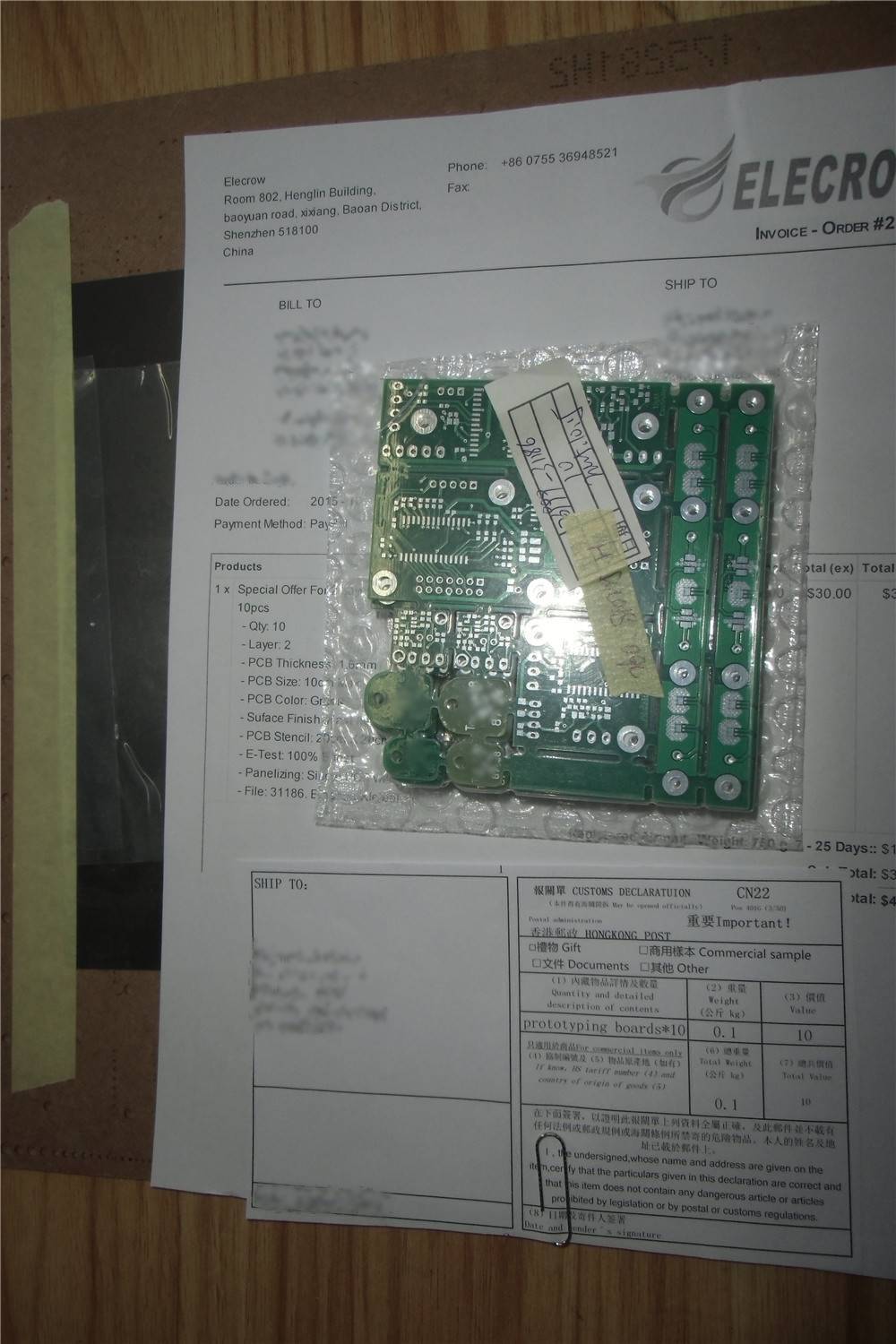

anstandslos gefertigt und verschickt (1324.jpg: Versandfoto von
Elecrow). Der Warenwert wurde aussen auf dem Paket mit 10$ vermerkt.
Fotos IMG_xxxx.JPG habe ich gemacht und man merkt, dass es ein
Billig-Fertiger ist: Man bekommt, was man bezahlt - aber für meine
Bedürfnisse mehr als ausreichend :-)

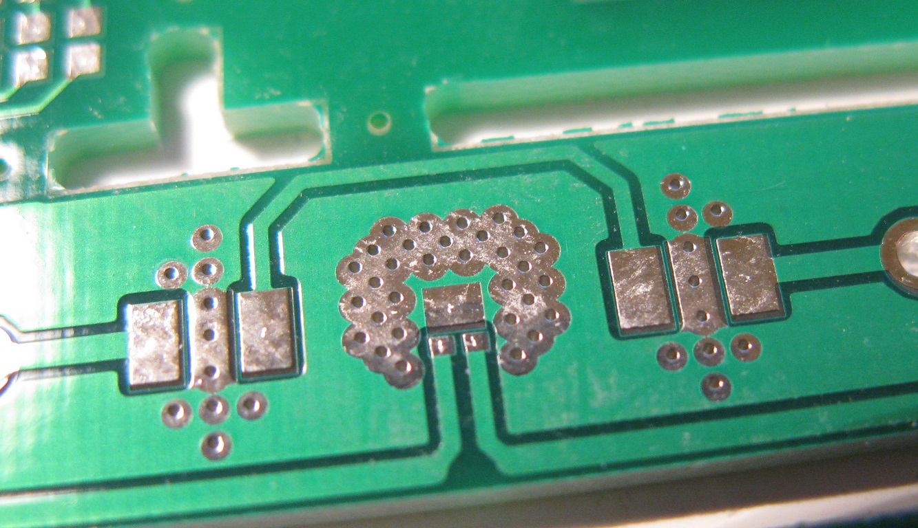

Ich persönlich werde in Zukunft wieder bei Elecrow fertigen lassen,
allerdings die Verbindungsstege mehr "perforieren".

Kurze Frage:
Auf welchem Layer hast Du die "Ausbrechstege" - also die gelb
gezeichneten Umrandungen - gezeichnet?
Es mag fuer die Vollprofis hier eine banale Frage sein,aber mir ist es
nicht so ganz klar wie man Elecrow(oder wen auch immer) dazu bringen
kann diese Aussparungen vorzunehmen.
Der Dimensionslayer kann es ja nicht sein - oder doch?
Werde demnaechst wieder eine Platine bei Elecrow ordern,moechte mir aber
diesmal die Laubsaegearbeit ersparen.....
OP #4336818
- Für jeden Layer (z.B. Kupfer) hat man eine Gerber-Datei
- In jeder Gerber-Datei macht es Sinn die Umriss-Geometrie auch drin zu
haben (damit der Hersteller weiss, wie einzelnen Layer übereinander zu
liegen haben).
- Zusätzlich gibt es eine Gerber-Datei nur mit dem Umriss. Elecrow will
diese als *.GML haben.
Es ist somit eigentlich egal, in welchem Layer du diesen Umriss
zeichnest. Wichtig ist nur, dass du diesen Layer in allen Gerber-Dateien
drin hast und eine Gerber-Datei nur(!) mit diesem Umriss und diese
umbenennst auf *.GML
OP #4336821
Wenn du KiCAD verwendest, kopiere diese Zeilen in ein Textfile und
speichere es als "Rename.bat" ab
ren *F_Cu.gbr *_TopLayer.GTL
ren *B_Cu.gbr *_BottomLayer.GBL
ren *F_Mask.gbr *_SolderStopMaskTop.GTS
ren *B_Mask.gbr *_SolderStopMaskBottom.GBS
ren *Edge_Cuts.gbr *_MechLayer.GML
ren *Eco1_User.gbr *_SilkTop.GTO
ren *.drl *.txt
ren *F_Paste.gbr *_StencilTop.GTP
Die "gelbe" Linie definierst du dann im Layer 'Edge_Cuts' und wenn du
alle Gerber-Dateien gemacht hast, kopierst du dieses *.bat-File ins
gleiche Verzeichnis und doppelklickst es.

Die Teilplatinen auf 2mm Distanz angeordnet.
Elecrow hat selbständig an sinnvollen Stellen Verbindungsstege mit
Perforation angelegt.
Nach den Radien zu urteilen fräsen die tatsächlich mit dem oben
genannten Durchmesser von 1.2mm, da werde ich mich in Zukunft auch nach
richten.
Zum Trennen werde ich mal Trennscheibe auf Proxxon probieren.
#4349359
Den Versuch mit der Trennscheibe habe ich direkt bleiben lassen, da die
Platinen von Hand gebrochen werden können.
Im nächsten Schritt mit der Kombizange das an der nicht gebrochenen
Kante Reststück wegbrechen. Das geht umso einfacher, je länger das
Reststück, also der Abstand zwischen den Platinen ist.
Abschließend mit der Feile die Kontur begradigen. Die Perforation bleibt
ansatzweise sichtbar, die Bohrungen berühren die ursprüngliche
Fräskontur sitzen aber nicht auf dieser.
