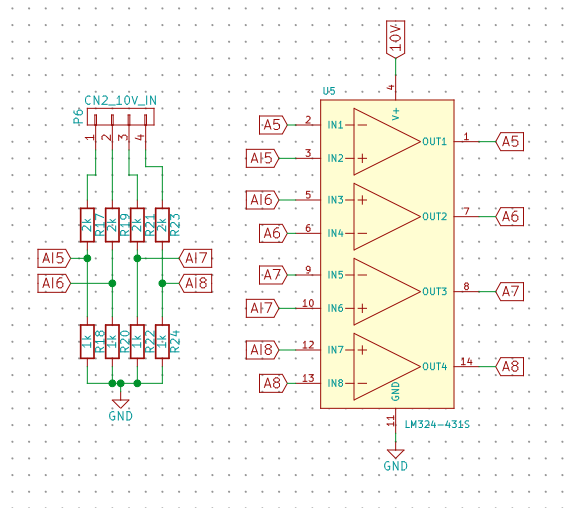

ich wollte 16 Stk. 24V digitale Signale mit STM32F4 Discovery Board
messen. Dafür habe ich leider keine IC welches level shifting macht. Nun
bin ich gezwungen ungern 24 Spannungsteiler zu basteln.
Um 24V auf 3.3V zu bringen, muss ein von den Widerständen R1 = 6.27*R2
fach gross sein.
die Frage ist, welche Größe am besten soll der Widerstand R2 haben? Soll
der Innenwiderstand von dem Pin STM32F4 doch vernachläßigbar klein sein
gegenüber R2?
Vielen Dank im Voraus.

Das hängt von der Impedanz des zu Messenden Signals ab. "Messen" soll in
der Regel möglichst hochohmig geschehen.
Um 24 Spannungsteiler kommst Du m.E. nicht herum, und dazu kommen ggf.
noch 24 Spannungsfolger (Impedanzwandler), um hochohmig zu sein.

den OPV verwende ich doch. Wollte aber Platz sparen

Den LM324 gibts auch als QFN-16, also 3mm*3mm. Heißt bei STM LM324QT
(0..70°C) oder LM224QT (-40..+105C):
http://www.st.com/web/en/resource/technical/document/datasheet/CD00000457.pdf

Laut Datenblatt hat der STM32F407 einen Input leakage von maximal 1µA.
Mit der Faustformel, dass der Spannungsteiler den Fünf-fachen Querstrom
haben soll, kommt man also auf einen Gesamtwiderstand von höchstens
4,8MegaOhm, also R1 = 4,15MegaOhm und R2 = 650KiloOhm.
Mit einer Input Kapazität von typischen 5pF müsste ein logischer
Pegelwechsel innerhalb von 0,1 Millisekunden erkannt werden.
Um auf nummer sicher zu gehen, würde ich die Widerstände um Faktor 10
kleiner nehmen. Probiers mal mit 470k und 68k.
24V digitale Signale werden für gewöhnlich dazu verwendet, Schütze und
Relais zu schalten, also sollten diese 50µA wohl kein Problem
darstellen.
