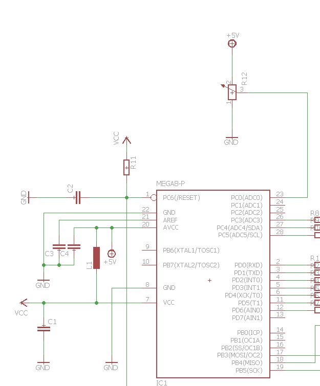

Ich möchte eine ratiometrische Messung mit einem 1 kOhm Potentiometer
vornehmen und kann diesen leider nicht austauschen. Alternativen?

von Klaus (Gast)
Thomas schrieb:
> Sehr gut! Vielen Dank.
> Also wäre der Anhang eine ratiometrische Messung und so in Ordnung?
> Beste Grüße, Thomas.
Im allgemeinen ja, aber unter Umständen nein.
Wenn Du die Schaltpläne vergleichst, dann sind in Deinem Schaltplan der
uC mit "Vcc" versorgt und das Poti mit "+5V". Da die Labels
unterschiedlich sind muss man - insbesondere ohne den Rest des
Schaltplanes zu kennen - damit rechnen, das Vcc und +5V differieren. Das
kann vor allem dann geschehen, wenn der Poti am oberen Anschlag steht.
Nun ist dieser Zustand zwar bis zu einer Differenz von einigen 100mV
(genauer Wert steht im Datenblatt) nicht schädlich. Aber er sollte aus
grundsätzlichen Erwägungen vermieden werden. Also der Poti von "Vcc"
versorgt werden.
In dem unteren Schaltplan von Karl Heinz (Fortran? Phhh :-) ) siehst Du
genau das!

von Thomas (Gast)
Naja, die Unterschiede in seinen Schaltplänen liegt darin, dass der
mittlere Abgriff des Potis einmal auf ARef und ein anderes mal auf AVcc
liegt.
"+5V" und "Vcc" sind bei mir zwei verschiedene Potenziale, da zwischen
AVcc und Vcc eine Induktivität liegt - wie hier in dem Schaltplan zu
sehen ist:
 https://www.mikrocontroller.net/articles/AVR-Tutorial:_ADC#Referenzspannung_AREF
von Klaus (Gast)
> liegt.
Das ist schon richtig. Seine zwei Schaltpläne beziehen sich aber auf
Deine ursprüngliche, erste Frage. Ich habe hingegen seinen zweiten
Schaltplan mit Deinem letzten verglichen, zu dem Du die zweite Frage,
nach der Korrektheit nachgeschoben hast.
Das sind zwei verschiedene Angelegenheiten, da es zwei verschiedene
Schaltungen sind.
> sehen ist:
Tatsache ist, wie Du selbst schreibst, dass hier zwei verschiedene
Potentiale vorliegen und das sollte man deswegen vermeiden, weil -
prinzipiell - der höchste Pegel nie höher als Vcc sein sollte. Zwar
bewirkt es bei geringen Unterschieden (wie gesagt steht der Wert im
Datenblatt) nicht sofort eine Zerstörung. Aber es fliessen Querströme
durch die Clamp-Dioden. Und das ist - wie soll ich sagen - unschön. Das
sind Schutzdioden. Mit ihrer Schutzwirkung zu rechnen ist nicht zu
empfehlen, weil sie die letzte Bastion sind - kein Ding das im regulären
Betrieb wirken oder wirken können sollte. Gerade wenn da eine
Induktivität ist, und wir über die Schaltfrequenzen und Ströme nichts
genaues wissen, ist es besser das zu vermeiden.
Klarer, was ich meine?
von Klaus (Gast)
Oh. Moment. Ich glaube ich verstehe jetzt, woher das Mißverständnis
kommt.
Mache bitte aus dem Symbol (Kreis) an den "+5V" eine Flagge (wie heisst
das noch in Eagle?). Das Kreis-Symbol suggeriert sonst, dass die "+5V"
von einer potentiell über Vcc stehenden Quelle abgeleitet sind.
Andererseits steht das im Widerspruch dazu das sie auch an Aref
angeschlossen sind. Es ist unglücklich, dass man nur einen Teil des
Schaltplans und nichts von der Stromversorgung sieht.
Wenn also im gesamten Schaltplan nur diese beiden "+5V"-Symbole
vorkommen, dann entspricht das dem zweiten Plan von Karl Heinz und es
ist in Ordnung.

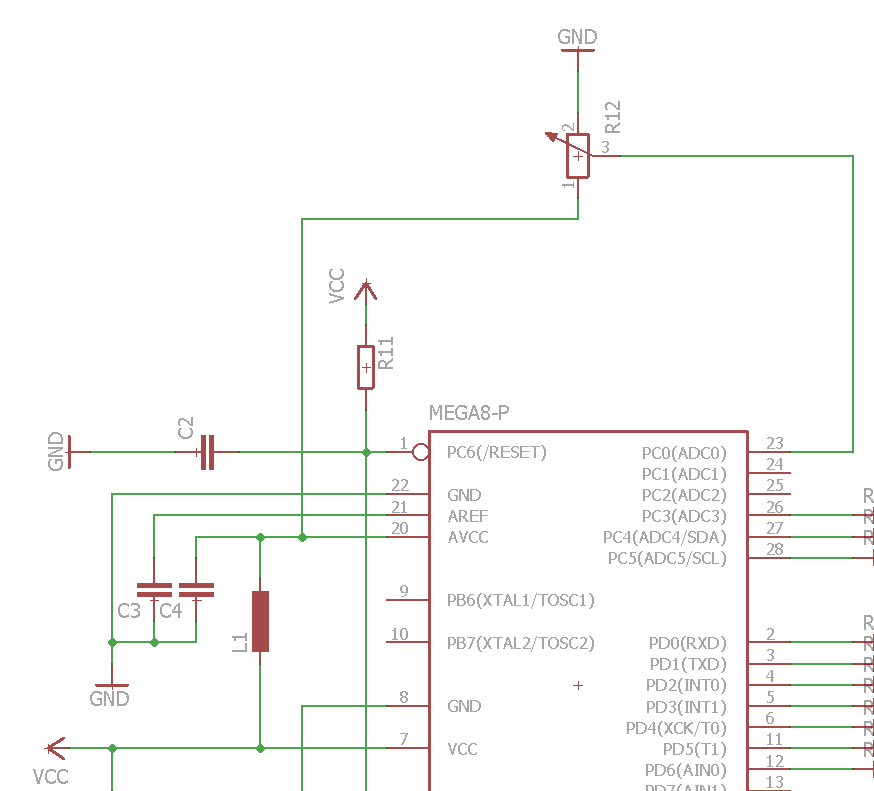

von Thomas (Gast)
Achso. Jetzt verstehe ich was du meinst.
Unglücklich gezeichnet. Ich meine es so wie im Anhang zu sehen.
