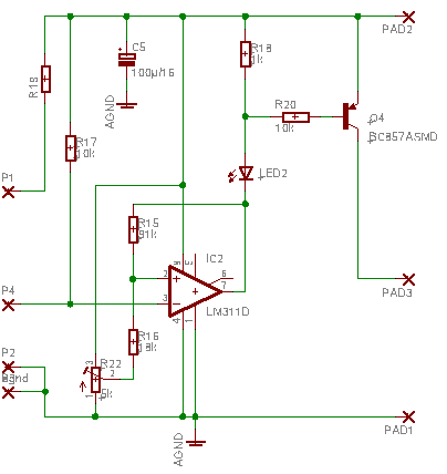

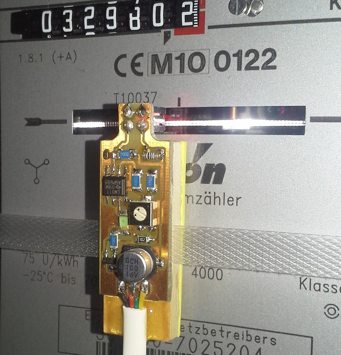

von Sascha W. (sascha-w)
lässt sich relativ einfach lösen. Den Refexkoppler (an den Punkten links
angeschlossen) habe ich aus einem alten Drucker ausgebaut, ist ein
RPR-220.
Die Schaltung wird von einem Modul was ich auf einer Hutschiene habe mit
9V versorgt.
Sascha

Ich hatte Versuche mit einem Optokoppler CN70 und OP, bei mir, als
"gescheitert" erklärt, da ich sehr genau positionieren musste. Beim
Festkleben um einen Millimeter (gefühlte Zentel-Millimeter) verrutscht
und schon war es vorbei ... Kein vernünftiger Impuls mehr zu bekommen
Wahrscheinlich hatte ich eine "ungünstige" Kombination von Optokoppler,
Glas und Zählscheibe :-)
Ja die Auswahl des Kopplers ist offenbar entscheidend hatte auch noch
einen anderen probiert mit weniger gutem Ergebnis. Mit dem oben
erwähnten funktioniert die Erfassung in einem Bereich von mind. 4mm
problemlos und auch die Einstellung der Schaltschwelle ist unkritisch.
Sascha
