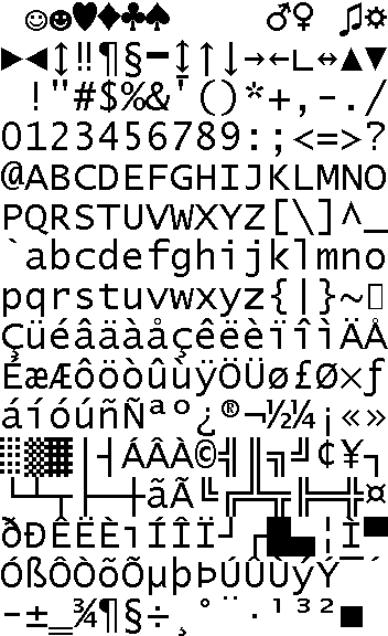

ich habe hier ein DOGXL240 und suche hier schon seit Stunden
Zeichensätze die ich damit verwenden könnte.
Es gibt hier ein super Archiv unter
Beitrag "LCD Schriftarten ( Fonts in veschiedenen Größen )".
Nur wie ich dort gerade gepostet haben scheinen die grösseren
Vertikal-Fonts defekt zu sein.
Ich suche Zeichensätze in 8x16 und 24x32.
Oder auch 10x16.
Vorzugsweise als zwei-dimensionales Array.
Irgendwie finde ich fertig nur horizontal angeordnete Zeichensätze.

Okay, den 10x16 habe ich am Laufen, einfach mal falsch interpretiert wie
die Daten im Array abgelegt sind.
Aber abwechselnd die beiden Zeilen des Zeichens passt so überhaupt nicht
zu einer halbwegs effizienten Ausgabe.
Hat dann noch mal bitte jemand einen 24x32 Zeichensatz für mich?
Oder ein Idee, womit ich das 22x36.bmp konvertieren könnte?

Karl H. schrieb:
> Ich hab mir hier aus dem Forum einen Font-Editor geholt, mit dem ich mir
> meine Fonts aus Windows-Fonts selbst erzeuge.
Den habe ich mir gerade angesehen, danke.
Verstehen tue ich das Ding allerdings nicht.
Irgendwie kann ich aus dem Teil heraus nicht exportieren.
Und wie bei allen Font-Importern die ich bisher gesehen habe kommt
irgendwas unkontrollierbarers in Beziehung auf die X-Y Grösse dabei
raus.
Font.exe kann nur mit .font Dateien arbeiten und Convert.exe kommt nur
mit Grafik-Dateien klar und lässt sich nicht einstellen.
