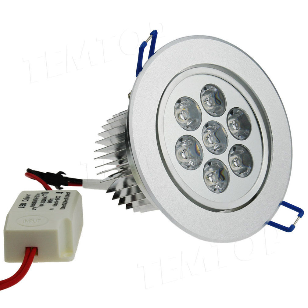

Ich würde gerne einige Led Lampen Zum Dimmen umrüsten. Die Lampen
bestehen aus 7x1W Led's. Ähnlich wie im Bild
Bislang jeweils über eine 230v Ksq Welche nicht Dimmbar ist und auch
keine so gute Qualität hat (Nach nur 4 monate sind schon 2 von 12
kaputt).
Ich würde erstmal ein Netzteil einbauen und danach neue Kleinspannungs
Ksq's welche sich über eine Pwm dimmen lassen.

Ich würde mal sagen kommt auf die KSQ an. Die meisten KSQ pulsen einfach
die LED am Ausgang per PWM. In dem Fall also lieber die KSQ dicht an die
LEDs, da die PWM ja mit Leistung pulst (d.h. hohe Störungen). Die
Eingangs-PWM ist ja nur ein Signal ohne Leistung und was weit weniger
Störungen verursacht.

Gegen Abstrahlung auf Grund von gepulsten Strömen sind verdrillte
Leitungen, i.e. eine möglichst kleine Fläche der abstrahlenden
Leiterschleife, viel wichtiger als die Länge.
