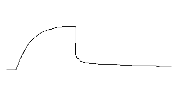

c-hater schrieb:
> Dann ist der Code oder die Sinustabelle Rotz.
Das hat mir sehr viel geholfen. Vielen dank.
Habe den Code zum testen mal stark vereinfacht.
Im Main habe ich eine dauerschleife und das setzen der Register wie im
alten code.  (Siehe professionelle Paint Skizze.)
Hier nur die Interrupt Routine.
// i und sinewave sind jetzt globale Variablen.
ISR ( TIM1_OVF_vect ) {
    OCR1BL = sinewave[i];
    if ( i <= (254))
    i++;
Meine Sinuskurve fährt nach oben. Nun sollte sie einfach Oben stehen
bleiben. Sie fällt dann sobald die Spitze erreicht ist wieder auf einen
Wert der ungfair 1/8 von U_max ist zurück.

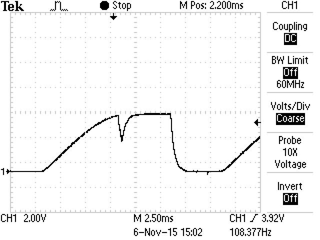

OP #4338918
Hab jetzt ein Ergebniss mit dem ich fast zu frieden bin.
Leider habe ich noch diesen doofen Zacken im Verlauf. Hat wer evtl.
Vermutungen wo dieser herkommen könnte? Siehe Bild

OP #4338999
@Michael Köhler
danke für deine Hilfe
Habe mir das PWM signal mal genau angeschaut.
Das läuft ordnungsgemäß auf den Maximalwert zu. Wenn es oben angekommt,
springt das Signal hin und her. Nun wird die Pause gemacht. Dann wird
die nächste viertel Welle geschrieben.
*Edit Habe noch mal meine Lool-Up-Table überprüft. Dort scheint auch
alles in Ordnung zu sein.
*Edit2
Der Zacken verschwindet wenn ich nicht bis 255 sonder nur bis 245 laufe.
Könnte das ein Bug in der Hardware sein ?
