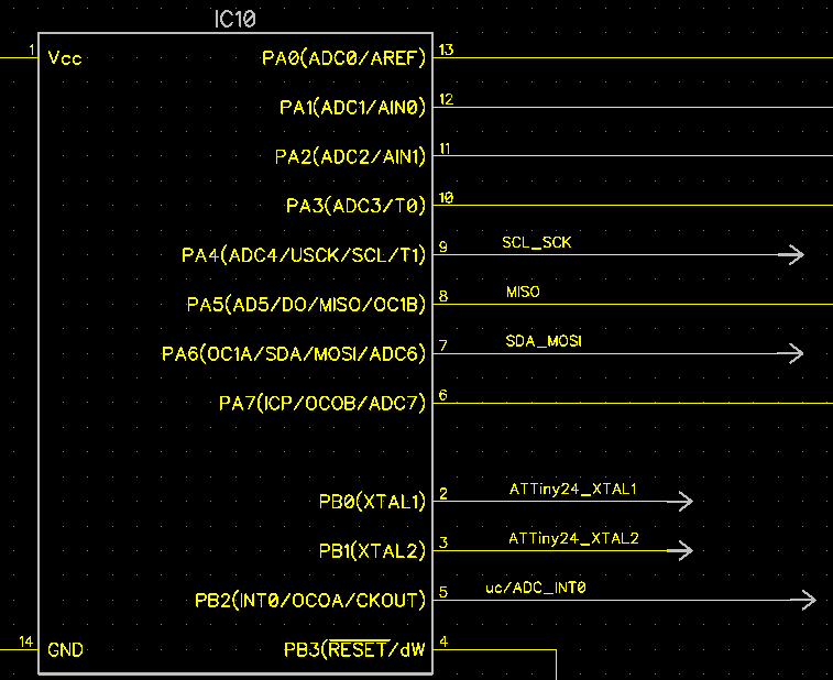

ich habe folgenden Aufbau. AT90CAN64 tauscht mit ATtiny44A über I2C alle
100ms Daten aus. Um ATtiny44A programmieren zu können, muss ich die I2C
Kommunikation von ATMEGA90CAN64 (I2C-Master) erst einmal z.B. durch
Erase still legen, da bei ATtiny44A auf SCL Leitung SCK und auf SDA
Leitung MOSI liegt.
Nun habe ich paar mal vergessen, die I2C Kommunikation abzuschalten und
habe ATTiny44A programmiert, was natürlich nicht funktioniert hat.
Danach konnte ich nie wider den ATTiny44A über ISP ansprechen, der
ATtiny44A funktioniert aber ohne Probleme und sendet seine Daten per
I2C.
Frage! Kann es wirklich sein, dass wenn die I2C Kommunikation läuft und
ich versuche den ATtiny44A per ISP zu programmieren, ich dann den
ATtiny44A schrotte? Wenn so, gibt es da eine Schutzschaltung dafür?
Wieso passiert das nicht mit AT90CAN64?
Gruss Stefan
#4338042
> ATtiny44A schrotte?
Durch den zufälligen Datenmix können z.B. die Fuses verändert werden.
Wenn du Pech hast, ist jetzt RSTDSBL gesetzt. Dann kommst du nur noch
mit HV-Prog wieder ran.
Sitzt bei dir zwischen den Ohren: Erst denken dann...
Manchmal tun es auch ein Paar Widerstände:
http://www.atmel.com/images/atmel-2521-avr-hardware-design-considerations_applicationnote_avr042.pdf
Kapitel 4
Weil der nicht im Programmiermodus ist.
