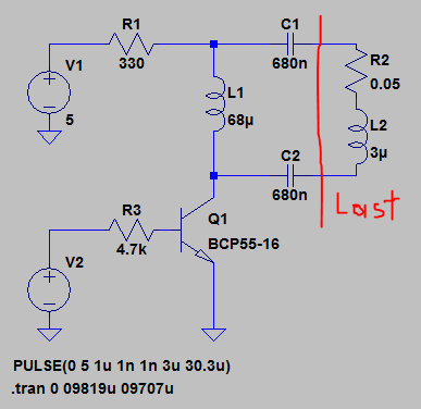

ich habe hier eine Schwingkreisschaltung und würde gerne wissen ob das
nun ein Reihen- oder Parallelschwingkreis ist. R2 und L2 stellen die
Last dar. In der Realität ist das eine Drahtschleife die etwa 70x50cm
groß ist.
Wenn ich alleine die Last gemeinsam mit den Kondensatoren C1 und C2
betrachte würde ich meinen es handelt sich um einen Reihenschwingkreis.
Aber da ist ja noch die Induktivität L1 und dann sieht es mehr wie eine
Kombination aus Reihen- und Serienschwingkreis aus.
Vielleicht kann mir da jemand auf die Sprünge helfen.
Danke, Rudi

Ganz einfach: Es ist kein "richtiger" Schwingkreis. Es ist was, was sich
bei tiefen Frequenzen verhaelt wie ein Parallelschwingkreis und bei
hohen Frequenzen wie ein Serienschwingkreis.

Da Du ja offensichtlich LTspice einsetzt, dann ermittle mal die
Resonanzfrequenz(en). Dann siehst Du ja ob 33 kHz hoch oder tief liegen.

Der eigentliche Schwingkreis wird gebildet aus L1 parallel (C1 und C2)
Diese drei Bauelemente sind frequenzbestimmend und dienen der Erzeugung
eines hohen Stromes, welcher in der Schleife fliessen soll.
Es ist also ganz klar ein Parallelschwingkreis :-)
Spannungsüberhöhung: Serienschwingkreis
Stromüberhöhung: Parallelschwingkreis

Der Transistor wird in Emittertschaltung als Schalter betrieben, der
zunächst als Kollektorwiderstand eine Drossel mit 68µH hat.
 An der entsteht dann die Spannung, die die Last mit 3µH und RL
betreibt.
Die Kondensatoren 680 nF ergeben mit den 3µH eine Resonanzfrequenz von
ca.157 kHz.
Bei der Ansteuerung mit 30 kHz wird L2 zusammen mit C1 und C2 nicht als
Resonanzkreis benutzt sondern die Cs sind nur Koppelkondensatoren und L2
dient als Strombegrenzung für die Last.

L1 wird für die 30 kHz-Impulse im Wesentlichen dazu benutzt, den
Gleichstromweg für den Kollektorstrom zu schaffen, da die beiden 680nF
ja den Gleichstromweg über die eigentliche Last L2,R2 sperren.
So etwas nannte man früher bei Röhren-HF-Verstärkern (Sende-Endstufen)
Parallelspeisung.
L1 betrachtet man da nicht als Bestandteil des Schwingkreises sondern
nur als Stromquelle für den Kollektor.
Wenn man die Resonanz nicht nutzt, sieht man die Zusammenschaltung von L
ud C doch nicht als Schwingkreis an.
 Eine Leuchtstofflampe mit Drossel und Kompensationskondensator ist z.B.
eine Kompensationsschaltung für den Blindstrom und kein Resonazkreis.

C1, C2, L2 bilden einen Serienkreis bei 157 kHz,
und wirken bei 33 kHz kapaziziv als ca. 330 nF,
die wiederum mit L1 eine Parallelkreis bei ca. 33 kHz bilden
mit einer Güte ca. 280.
Wenn Du verhindern willst,
dass der durchgeschaltete Transistor
den Sinus des Schwingkreises bedämpft und stark verzerrt,
damm musst Du in den Kollektorkreis
eine zusätzlich Diode z.B. 1N4148 legen.
Die bewirkt, dass der Sinus
sauber ins negative und positive schwingt.
Aber dann musst Du die Ansteuerung
des Transistors vorsichtig dosieren,
weil bei der hohen Güte des Kreises
der Sinus so stark aufschaukelt,
dass der Transistor durchknallen kann.
