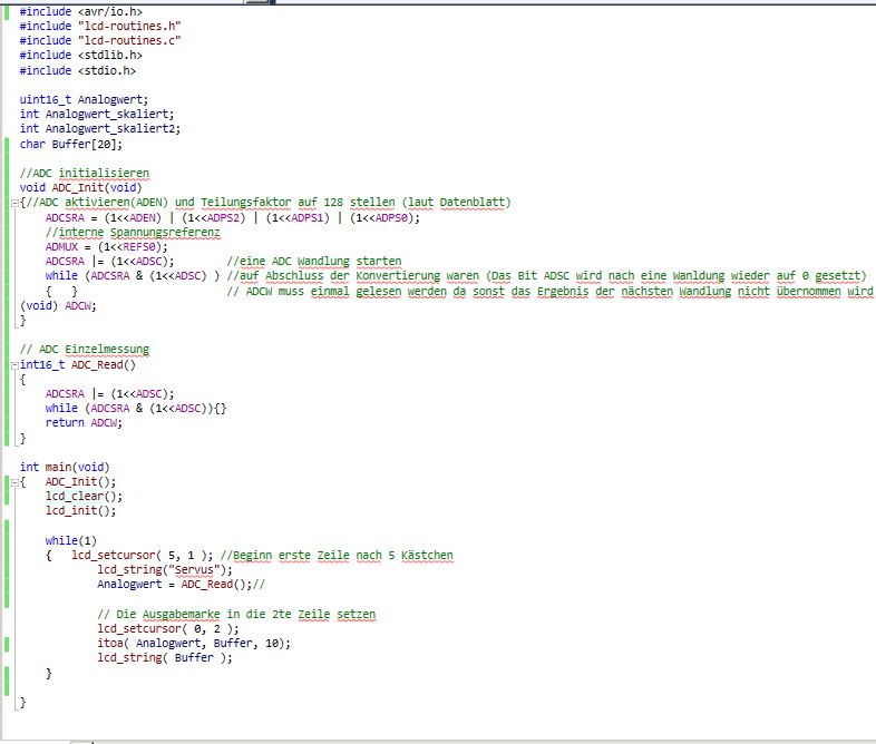

Hallo zusammen, ich versuche mich gerade ein bisschen mit Mikrocontrollern sowie der Programmiersprache C auseinander zusetzen. Nun stoße ich leider an meine Grenzen: Ich habe das Entwicklungsboard von ehajo.. Entwicklungumgebung AtmelStudio Verwendeter MC Atmega328P Ein LCD Display habe ich erfolgreich angeschlossen und initialisiert. Ich kann auch schon gewünschte Texte mit einem String an das Display senden. Jetzt habe ich mir einen AD Wandler programmiert und möchte mir gerne den Inhalt der Variable auf dem LCD-Display anzeigen lassen. Dafür benötige dann also den Konverter itoa .. Soweit so klar... Jetzt meine Frage: Wenn ich einen 10 bit Wandler habe, kann ich ja logischerweise Werte im Bereich von 2^10 darstellen.. also 0 bis 1023 richtig? Lade ich mein Programm in den Kontroller zeigt er mir zunächst 0 An.. drehe ich an dem Poti steigt der Wert bis 1023.. Drehe ich das Poti nun zurück kriege ich ein utopischen Wert auf dem LCD angezeigt.. (irgendeinen 4stelligen Wert bis zu 9000... Drehe ich den Poti wieder in Nullstellung, bleibt immer ein anderer Wert auf dem Display stehen.. z.B 230... Kann mir jemand sagen wo der Fehler liegt?? Ich kann mir eigentlich nicht vorstellen das der Wert tatsächlich bei 8000 liegt?! Gerade da es sich ja um einen 10 bit Wandler handelt Im Anhang ein Screenshot von meinem verwendeten Programm.. Bin über jede Hilfe dankbar..

Das Problem ist ganz einfach.
bei den neuen Werten werden nicht 4 Zeichen geschrieben sonder weniger.
schreib mal
lcd_string( Buffer );
lcd_string(" ");
Gruß JensM

Eine Theorie dazu:
Nach itoa(1023, buffer, 10) steht 1023 auf dem Display.
itoa(99, buffer, 10) gibt einen 2 Zeichen langen String aus.
lcd_string("99") überschreibt nur die ersten zwei Ziffern auf dem
Display, die anderen beiden bleiben unverändert - übrig bleibt "9923".
Hallo Jens! Danke für die Hilfe du hast recht! Es funktioniert.. Kannst du mir kurz erklären warum?
ahh war zu schnell da kam schon eine Antwort!! Super Danke!!

Alexander V. schrieb: > Kannst du mir kurz erklären warum? Grob gesagt: Das Display knippst nur Leuchten da an und aus, wo man ihm sagt dass es Leuchten an und aus knipsen soll. Sagt man ihm also nicht, dass es Leuchten an/aus knipsen soll tut es das auch nicht. SATAN schrieb: > Früher hat man sich hingesetzt und probiert und durch > logisches Denken seinen Fehler gefunden. Und der TE hat gefragt, was daran falsch sein soll vermag ich nicht zu sagen. Ich finde es im Zeitalter des Internets völlig legitim zu fragen. Genau das ist ja der Sinn dieses Forums.
