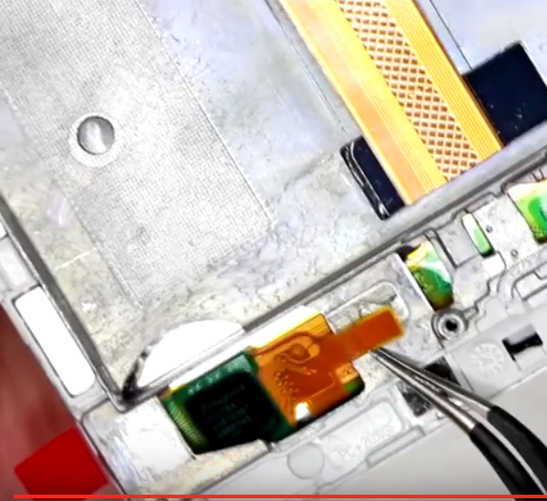

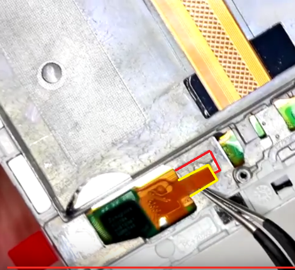

Ich habe folgendes Problem, bei meinem Handy "HUAWEI Mate 7" ist mein
Display kaputt gegangen und muss nun gewechselt werden, ich habe auch
eine Video-Anleitung(link & screenshot).
Bei Minute 3.39 wird gesagt, das die Flexkabel-Zunge "angeklebt" werden
soll, kann das sein, und wenn ja wie stelle ich sicher die
Flexkabel-Zunge danach Kontakt hat und mit welchem Kleber macht man
das???
https://www.youtube.com/watch?v=c7mP8pBwtLY
Ich hoffe auf Eure elektronische Kompetenz und bedanke mich schonmal im
Vorraus!!!
Ja.
Ein soll hierbei kein elektrischer Kontakt hergestellt werden. Es geht
vielmehr darum dieses Teil in einer bestimmten Lage auf dem Untergrund
fixiert werden soll. Im Anhang zu sehen: Gelb soll in den roten Bereich
geklebt werden.
> das???
Am besten mit einem sehr dünnen, doppelseitigen
"Ich-klebe-an-Allem-wie-ein-Kaugummi-im-Teppich-und-geh-da-auch-nie-wied
er-raus"  Klebeband.
