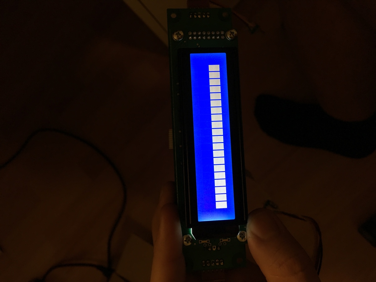

Hallo Leute,
Ich habe folgendes Problem:
Ich habe versucht das Projekt Biino Board von diy-Audio-Shop.de
nachzubauen. Es hat auch alles wunderbar geklappt. Allerdings habe ich
Probleme mit dem LCD Display. Am Anfang hat es nur Blau geleuchtet.
Danach habe ich den Poti ausgetauscht, da der defekt war. Jetzt sollte
das Display etwas anzeigen  allerdings taucht nur ein weißer Balken auf.
Die Software war auf dem Controller schon vordefiniert. Woran kann es
hardware mäßig liegen?
Vielen Danke im Voraus.
Mit freundlichen Grüßen
Finn

Okay, also ein Verdrahtungsfehler kann ich eigentlich ausschließen weil
das Board funktioniert. Nur das Display funktioniert nicht. Gibt es eine
Möglichkeit über eine einfache Schaltung zu überprüfen ob das Display
defekt ist oder nicht?

Der weiße Balken leuchtet wenn das Display mit Strom versorgt wird aber
sonst keine Signale anliegen. D.h. es ist vermutlich ein
Kommunikationsproblem. Bist du dir sicher, dass der uC startet? Kannst
du es irgendwie überprüfen?
Hast du die Fuses vom uC (richtig) gesetzt?
Ein Schaltplan wäre hilfreich.

Das Board ist genau nach dieser Anleitung gebaut. Ich kann nicht sagen,
ob der uC richtig startet. Weiß nicht wie ich das Überprüfen kann?
http://anleitung.diy-audio-shop.de/Biino-Standard.pdf

Ohne Meßmittel wie Oszi oder Logikanalyser wird es schwierig etwas zu
überprüfen. Der Mega328 dürfte etwa machen, da sonst die
Hintergrundbeleuchtung nicht funktionieren würde.
Kontrolliere alle Lötstellen ob sich da nicht doch eine Lötbrücke oder
schlechte Lötstelle findet.
