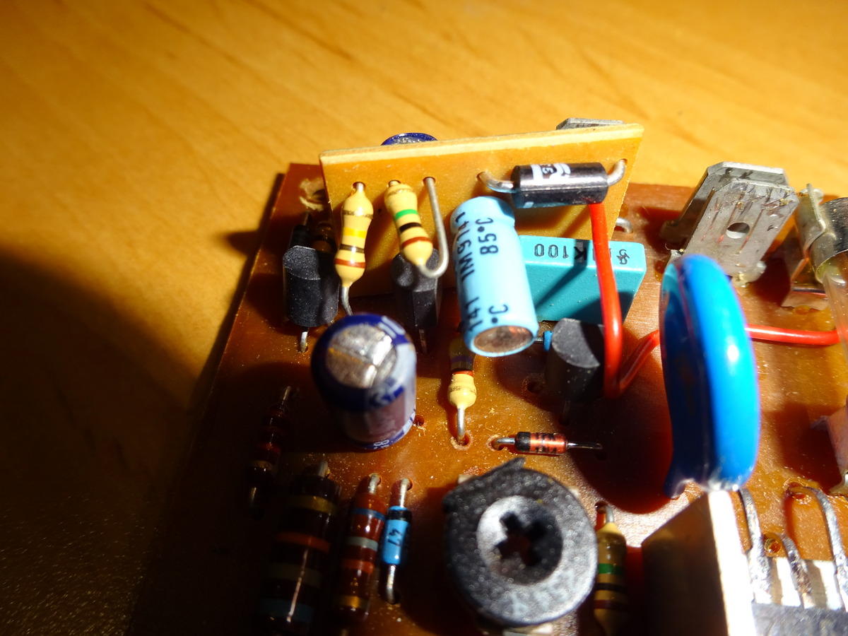

ich besitze eine 380 V Kreissäge - die Mafell Monika. Leider ist die
Motorbremse defekt. Wahrscheinlich ist es dadurch passiert, dass der
AN-Knopf gedrückt wurde, obwohl das Sägeblatt noch lief. EIne neue
Platine gibt es nicht mehr.
Nun habe ich schon im woodworker-Forum einen Artikel mit gleichem
Problem gefunden, allerdings in der 230V Variante. Die Platinen sehen
aber fast gleich aus. Das Foto aus dem Forum findet ihr als erste
Anlage, der Bildersteller hat die Bauteile sehr gut beschriftet.

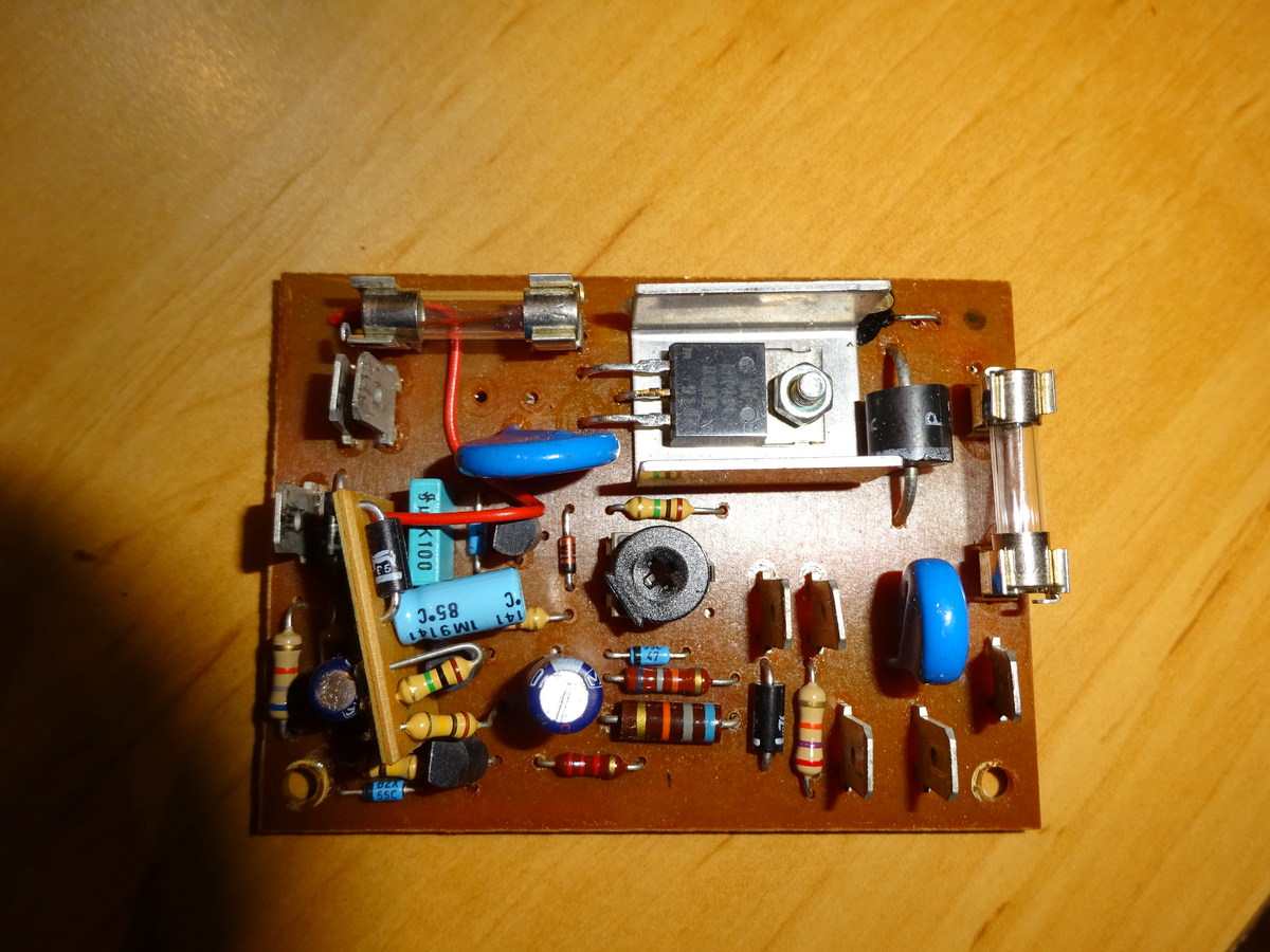

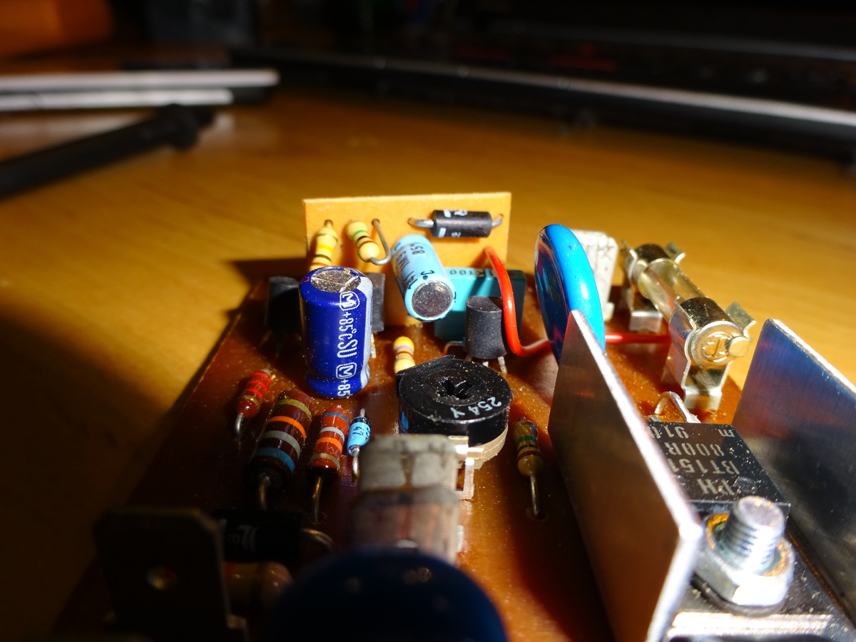

Dann ein Foto von der Platine der 380 V Variante, die Bauteile sind bis
auf 2 Zenerdiode identisch. Außerdem kommt noch die kleine aufgelötet
Platine mit einem
 - Kondensator 47µ 100V
 - 1N 4005 Diode
 - 1M Widerstand
 - 100k Widerstand
hinzu.
Ich habe nur ein Multimeter zur Verfügung, habe damit die Dioden und die
Widerstände durchgemessen. Der 68k Widerstand neben dem Potentionmeter
(der direkt neben der Zenerdiode) ist defekt (unendlich groß). Ansonsten
scheint von den Dioden und Widerständen alles zu funktionieren. Die
Verbindungen zwischen die einzelnen Lötpunkten habe ich auch
durchgemessen. Alles gut.
Nun meine Frage:
1. Bei den Varistoren bin ich mir nicht sicher, ob es die gleichen sind,
auf meinen steht "10M 380VB" und "14M 240VB" drauf. Passt das mit den
angegeben Varistoren.
2. Worum handelt es sich bei dem Bauteil unter dem Thyristor, diese
"aufgeblasene" Diode. Beo mir steht "P   500   K" drauf.
3. Wie kann man die Funktion eines Thyristors testen?

habe den  68k Widerstands und  den Thyristor ausgetauscht. Außerdem war
der 25V 100µF Kondensator hinüber. Die Kondensatoren habe ich zur
Vorsorge mitgetauscht, waren aber noch alle ok.
Nun bremst sie wieder. Allerdings, höre ich noch ein Surren, etwa 10
Sekunden laang, nachdem das Sägeblatt steht. Ich nehme an, dass die
Spulen noch unter spannung stehen. Wird man diese zeitspanne mit dem
Poti einstellen können?
Besten GRuß
