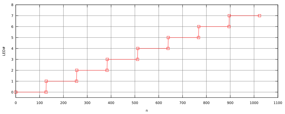

Hallo Zusammen,
kann mir einer bei dieser Aufgabe weiterhelfen. Sollte in C gelöst
werden.
Das Ergebnis einer Berechnung soll auf acht, an PORTD angeschlossenen
LEDs angezeigt werden. Der hier darzustellende Wert liegt im Bereich
zwischen 0 und 1023 und ist somit nicht direkt auf die Ausgabestruktur
abbildbar. Daher gilt es, folgende Lösung zu implementieren:
 Zahlenbereich: 0 …127 LED 0
 Zahlenbereich 128 … 255 LED 1
 Zahlenbereich 256 … 383 LED 2
 Zahlenbereich 384 … 511 LED 3
 Zahlenbereich 512 … 639 LED 4
 Zahlenbereich 640 … 767 LED 5
 Zahlenbereich 768 … 895 LED 6
 Zahlenbereich 896 … 1023 LED 7
Liegt der Wert zwischen 0 und 127, so wird LED 0 angesteuert usw.
Schreiben Sie eine C-Funktion, die diese Zuordnung realisiert. Der
Übergabeparameter ist der berechnete Wert zwischen 0 und 1023, der
Rückgabeparameter ist die Nummer der anzusteuernden LED. Die Berechnung
der anzusteuernden LED soll mit einem Algorithmus und nicht mit einer
switch- oder geschachtelten if-Anweisung erfolgen!
Vielen Dank.

> Kleine Hilfe: Du kannst etwas (recht einfaches) mit 128 machen.
Hallo Wollklaus, ja da hast du recht ;-) Danke für die Hilfe!

Und wenn du dem Mikrocontroller die Arbeit leicht machen willst, i.e.
eine effiziente Lösung suchst und ohne aufwändige Rechenoperationen
auskommen möchtest, vergiss das mit der Division durch 128 gleich
wieder. Einem Mikrocontroller fällt es erheblich leichter, eine Zahl 7
mal zu schieben, auch wenn die wahren Verfechter von C jetzt natürlich
argumentieren werden, dass es die Aufgabe des Compilers ist, diese
effiziente Möglichkeit selber zu erkennen und im Binärcode zu
realisieren.

user schrieb:
> zahl / 128 = Nummer der Led
p.s. Was nützt die Nummer der LED, wenn man Pins auf einem Port
ansteuern möchte. Da fängt man dann wieder an, eine 1 spazieren zu
schieben. Einfacher wäre es wohl in einer Schleife parallel eine 1 zu
Schieben und von der Ausgangszahl 128 zu subtrahieren.

Schleifenkonstrukte mit bedingter Ausführung kennst du?
Dann könnte das wohl sinngemäß so aussehen:
Pattern = 0x01
while (Wert>127)
  Pattern = shift (Pattern, 1)
  Wert = Wert - 128
PORTD = Pattern

Das ist einfach: PORTD = 1 << (Wert >> 7);
5 Dollarfrage @ all: Wie geht es noch einfacher?

Wolfgang schrieb:
Für nicht"Gast" könnte man das im Vertrauen auf den Compiler und damit
selbiger auch zeigen kann, dass er das drauf hat, natürlich wieder als
PORTD = 1 << (Wert / 128);
formulieren, womit wir dann beim ursprünglichen Vorschlag wären ;-)
