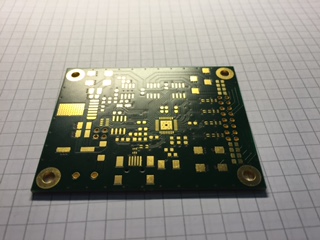

(Firma: rh-tech.de) #4342251
es gibt den USB2514B von Microchip, der ist MTT tauglich.
Falls du Unterstützung brauchst, ich habe 4 und 7 Port Version fertig,
mit Weitspannungseingang, ESD Schutz und elektronischer Abschaltung bei
Überlast.
Beste Grüße
