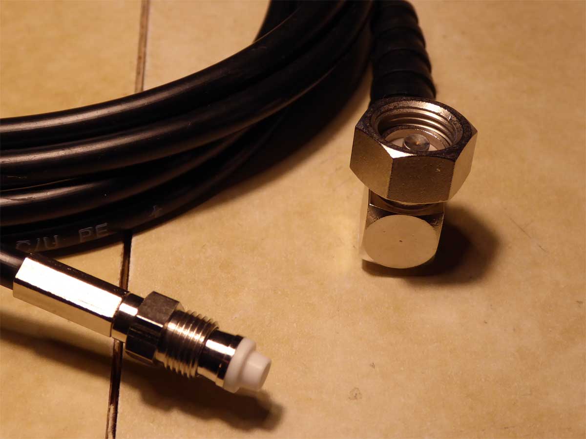

Das vorliegende Adapterkabel hat an einem Ende einen FME- Stecker, der
andere ist ein Winkelstecker unbekannten Typs. Wer kann helfen?

Nee,
Der Stecker von den DV27-Füßen war ähnlich - aber halt doch anders!
Dieser Stecker wird/wurde für die KFZ-Antennen im Betriebs- un BOS Funk
verwendet.
Wie die Anschlüsse Aussehen kann man auf diesem Bild sehen:
http://www.turbobilder.de/Pix/Ant1.jpg
Dieser STeckertyp hat den Einprägsamen Namen "M11x1" und ist von der
Firma Kathrein zu beziehen.
http://www.funkhandel.com/Kathrein-K62051-Kabel-Winkelstecker-M11x1
Solche Kabel mit FME Stecker auf der einen und M11x1 Stecker auf der
anderen Seite waren teilweise im Lieferumfang der besseren Antennen
dabei oder vorgefertigt zu kaufen.
Es wurde deshalb der FME Secker gewählt weil er kaum dicker ist als das
Kabel selber, dabei aber mechanisch relaitiv unempfindlich da kein
exponierter Kontakt der verbiegen könnte. Dadurch kann man direkt das
vorgerfertigte Kabel im KFZ einziehen und muss nicht erst das zumindest
auf einer seite Nakte Koaxkabel verlegen und dann unter eher ungünstigen
im KFZ erst den Stekcer anbringen. Bei 27MHz kann man da ja ruhig etwas
pfuschen, bei 450MHz aber verleirt man unter umständen enorm an Leistung
(Senden und Empfang!)
Da zudem sehr kompakte Adapterstecker möglich sind um z.B. von FME auf
BNC/TNC oder PL bei immer noch guten Übergangswerten zu kommen hat sich
das dann halt als eine Art Quasi - Standard etabliert Funkgeräteseitg
immer FME Stecker zu verwenden, obwohl nur sehr wenige GEräte direkt
einen FME haben.
