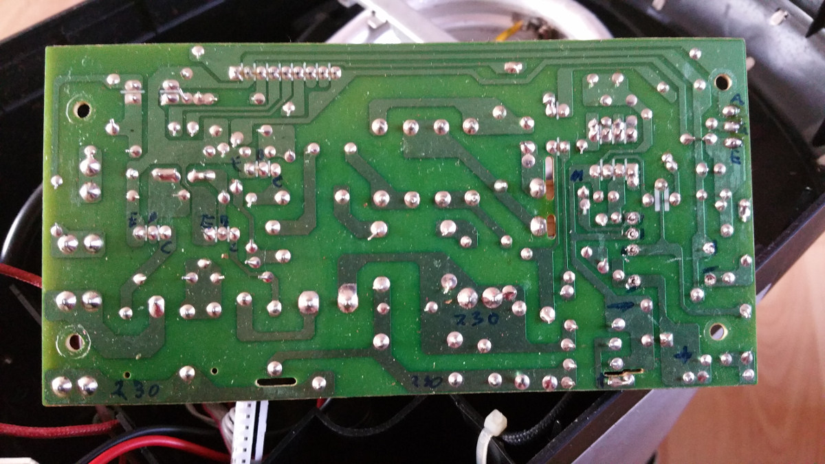

OP
es handelt sich um einen Kaffeeautomat von Philips HD7753.
Meiner Meinung handelt es sich um den markierten Transformator,
oben links die rote und die weiße Leitung haben 230 VDC
Eingangsspannung, ich habe die Leitungen bis zu dem Transformator
verfolgt, von diesem geht es unter anderem zu der weißen Leiste links
unten, die zum Display führt.
Dort kommen die 5V Versorgungsspannung für das Display allerdings nicht
an, die Bauteile zwischen dem Transformator und der Leiste habe ich
schon überprüft. Rechts unten unter dem Kondensator ist der
Spannungsregler, der fr die 5V Spannung für das Display sorgen soll,
allerdings liegen dort am Eingang schon 0V an.
Den Transformator habe ich mal ausgelötet und die Pins durchgemessen:
 3,1 Ohm
 0,9 Ohm
 0,1 Ohm
Ein Oszilloskop habe ich leider nicht zur Verfügung.
Viele Grüße
Hast du daran schon rumgelötet?
Rechts in der Mitte sind 3 Lötstellen die sehen sehr kalt aus
Bevor du den Trafo tauschst prüfe erst mal die Bauteil(e) bei denen
"Fuse" steht, alle Dioden und kauf ein neues Schaltregler IC
Auch die Elkos könnte man auf Verdacht ersetzen

OP
230 VAC natürlich, sorry für den Tipfehler.
Die Dioden habe ich alle durchgemesen, eine Richtung Durchlass mit ca.
0,6 V Abfall, andere Richtung O.L.
Das Schaltregler-IC habe ich auch schon gewechselt, weil mein Verdacht
auch als erstes auf den gefallen ist, Kondensatoren könnte ich noch
wechseln, müsste da aber auch erst die richtigen besorgen.
Ein Wicklungsschluss beim Trafo habe ich nicht gefunden, sofern die
interne Verschaltung meiner Vorstellung entspricht, also ein Eingang und
zwei separate Ausgänge, nach der Widerstandsmessung habe ich 3 Spulen,
zwischen den anderen Pins ist auch O.L.
(Firma: matzetronics)
Markus N. schrieb:
Das sieht nach irgendwas mit UC3842 oder UC3844 aus. Auf diesem Foto
sieht man direkt nördlich des IC einen Elko (daneben steht E5?), der ist
der erste Kandidat zum Tausch. 47µF/50V ist hier nicht fehl am Platz.
Die Diode an seinem Pluspol kanns auch manchmal sein.
Insgesamt hat der Trafo drei Wicklungen. Die primäre Hauptwicklung liegt
zwischen +325V und dem Kollektor/Drain des ungekühlten
Leistungstransistors.
Die primäre Hilfwicklung versorgt den SNT Kontroller über die Diode und
liegt also an der Diode und Masse.
Die Sekundärwicklung ist dann die, die über die dickere Diode auf den
Spannungsregler geht und die Pins auf der anderen Seite des Trafos
benutzt.
